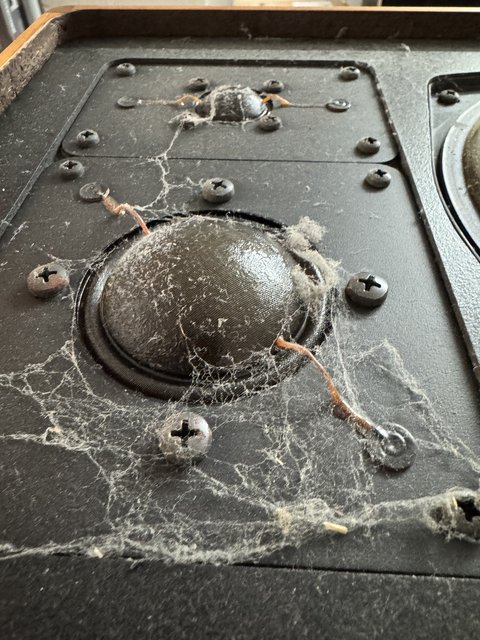

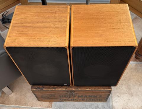

Schon lange hatte ich nach schön erhaltenen Acron Ausschau gehalten, leider scheinen sie in Norddeutschland eher selten anzutreffen sein. Diese 500b stand nicht weit weg und kam aus 1.Hand.
Sie waren definitiv „unberührt“ , wie die folgenden 2 Biler zeigen.
[Bild: IMG-1705.jpg]
[Bild: IMG-1706.jpg]

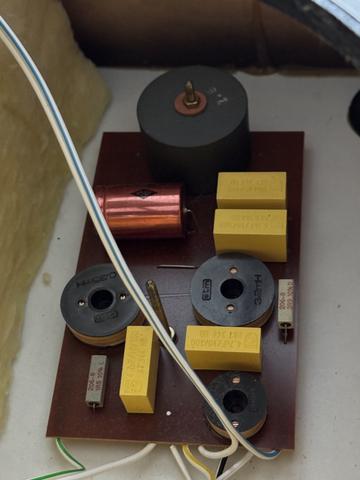

Die Frequenzweiche sieht auch nicht nach „Sparhans ist Küchenmeister“ aus…

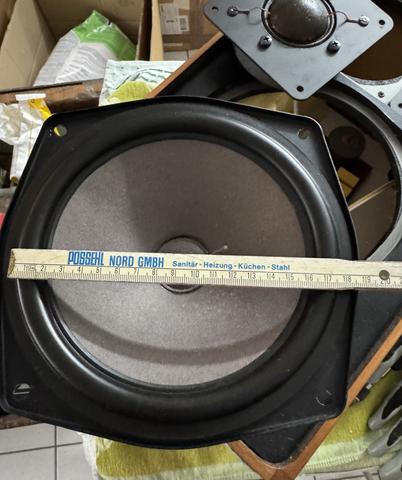

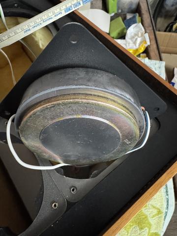

Das Basschassis kann nicht besonders beeindrucken… von wegen 200mm

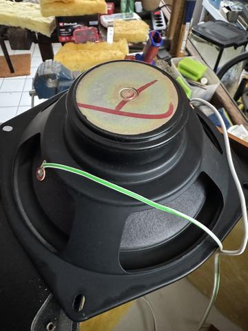

Dafür macht die Mitteltonkalotte auf richtig dicke Hose, 50mm und fast 1 Pfund schwer mit dem fetten Magneten…

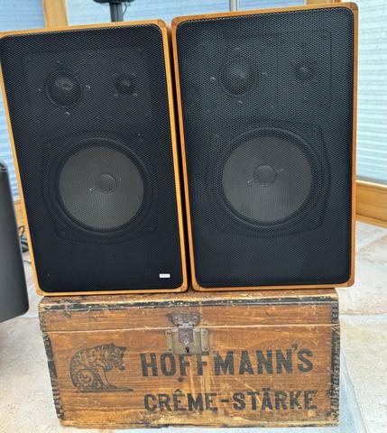

Und hier mal im Ganzen…
[Bild: IMG-1902.jpg]
[Bild: IMG-1903.jpg]
[Bild: IMG-1904.jpg]
[Bild: IMG-1906.jpg]
[Bild: IMG-1907.jpg]
Das Echtholz-Furnier hat Gebrauchsspuren, ist nach 45 Jahren aber wohl unter Patina zu buchen, insgesamt schön.
Die Frontgitter habe ich schwarz-matt lackiert und an 2 Stellen etwas ausgeglättet, sieht man nur bei genauem Hinschauen in wenigen cm Abstand. Der linke MT hat kleine Dellen in der Kalotte, das sollte keinen Einfluß auf den Klang zu haben, ich höre keinerlei Unterschiede.
Die Federklemmen vertragen 1,5mm, mehr passt nicht rein (und tat damals wie heute auch nicht Not…)
Ich hatte meinen Spaß und für meine 40,— dürfen sie weiterziehen an Abholer in 25436 Uetersen.
