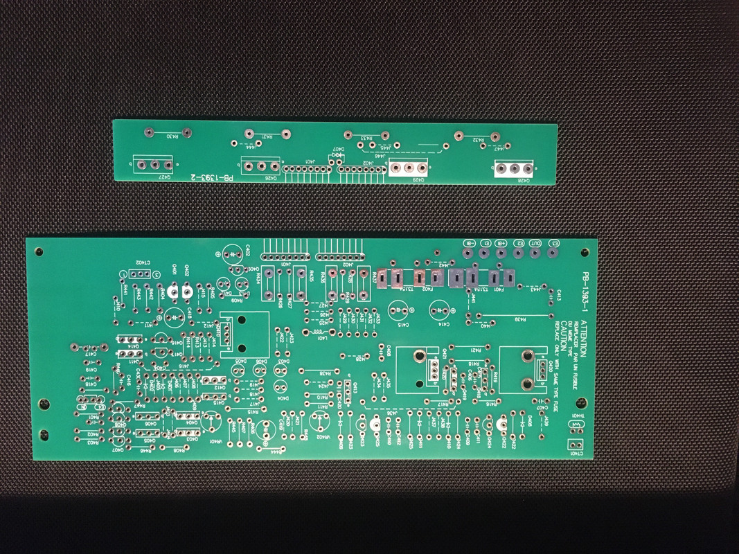

Jetzt die Neuen Boards aus China von Fast PCB.
[Bild: IMG-2650.jpg]
[Bild: IMG-2651.jpg]
Die Bestückungsseite
[Bild: IMG-2655-1.jpg]
Die Lötseite
[Bild: IMG-2653.jpg]
Ich hätte das mit einer Goldbeschichtung bekommen können aber das war mir dann doch zu teuer.
Alles ist Durchkontaktiert wie zusehen ist und mit Aufdruck.

Hallo!
Ich hatte die Platinen ( PCB's) von Fast PCB in Shenzhen China machen lassen.
Deutsche Platine Lieferanten  hatten das abgelehnt, andere chinesische PCB hersteller wollten das nur ab hundert Stück
fertigen und oder noch mehr. Das wäre preislich unattraktiv gewesen. Was soll ich mit fünfhundert Stück.
Nur Fast-PCB hat das getan.
Ich musste die Komplette Bauteil  Liste bereitstellen  und die vorhandenen alten Platinen ohne Bauelemente nach China senden.
Sie hatten auch vor die PCB's komplett Zweiseitig auszuführen mit der Beibehaltung der Größe.
Auch hatten sie mir angeboten vergoldete Leiterbahnen.
Das wäre mir dann doch doch zu teuer, die ganze Geschichte.
Nun habe  jeweils sechs Platinen (PCB's) in   Epoxyd-Material durchkontaktiert und verzinnt.
Damit kann ich nun beide Endstufen neu aufbauen. Die Platinen sind eins zu eins kopiert worden.
Ich habe auch ausreichend genug Endstufentransistoren. Ich werde auch Moderne Bauelemente verwenden.
Die Kohleschicht Widerstände werden nicht mehr verwendet. Das ganze Zeugs dafür hatte bei Reichelt geordert.
Denn die haben alle varianten in Metallfilm Widerständen. Auch Leistungswiderstände!.
Die Versandkosten jenseits von fünfzig Euro.
Summa summarum hat das knapp unter 300 Steine gekostet.
