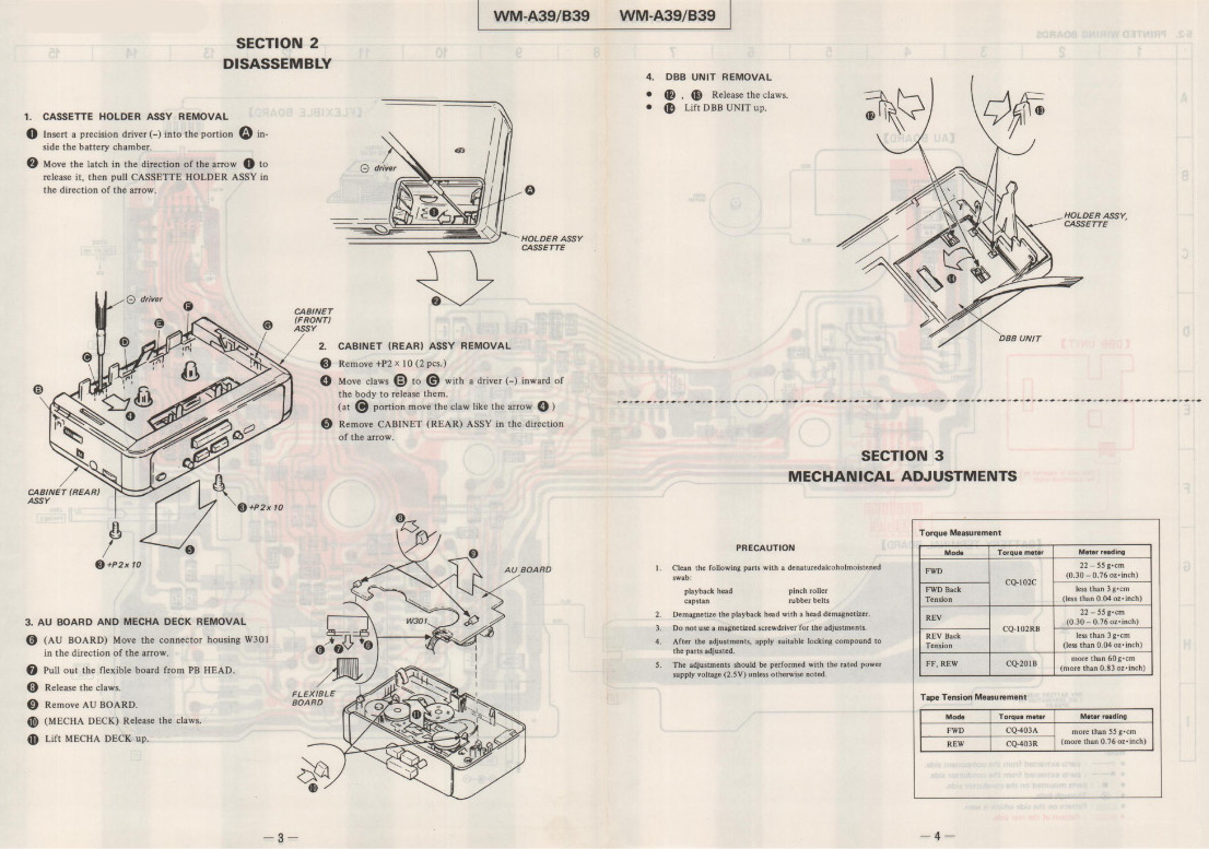

Das ist bei einem Sony sehr Übersichtlich :
Dies ist ein anderes Modell, aber einfach gemacht.
MfG

So sieht es das Service-Manual vor :
MfG

Ja, im Service Manual ist genau beschrieben, WO die verschiedenen Laschen sind, die man wegdrücken muss. Das hilft ungemein. Du muss zuerst den Deckel entfernen, dann zwei Schrauben lösen, einige Laschen wegbiegen und ein Flachbandkabel lösen, dann kommst du an den Riemen. Der Kunststoff ist recht stabil - da bricht in der Regel nichts. Keine Angst.

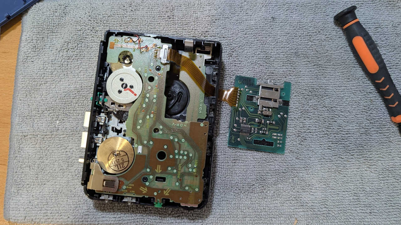

Soweit bin ich jetzt ohne Schaden gekommen!
Wie löse ich diesen W301 Connector (Flachband, im Bild oben)? Einfach in Kabelrichtung abziehen sagt die Anleitung, aber ist richtig fest oder traue ich mir einfach nicht richtig zu ziehen?
Und die Platine kann ich auch nur zur Seite legen, oder? Weil oben links sind ja noch diese beiden Kabel fest verbunden.

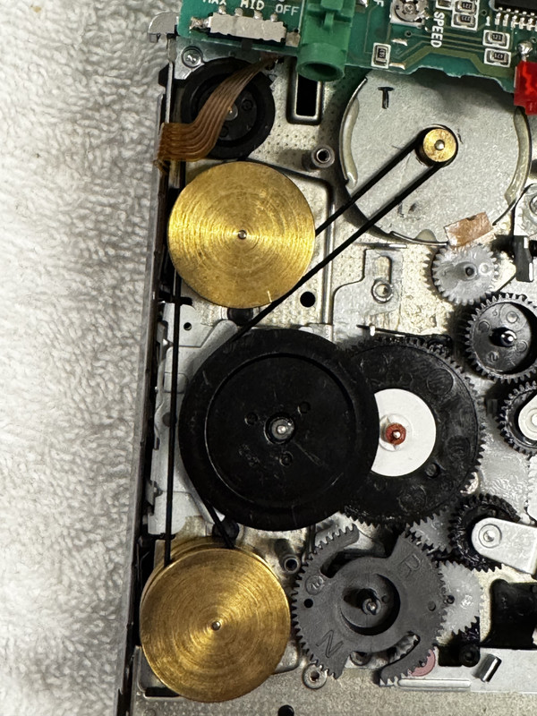

Und nächstes Problem hab ich auch entdeckt. Der alte Riemen ist kein Riemen mehr sondern Erdöl in zäher Form überall.

Moin. Das Flachbandkabel bekommst Du ab, indem Du am Stecker an der Buchse auf der Platine diesen grauen Teil nach vorne schiebst. Der verriegelt das Kabel quasi. Hab das mal rot markiert. Danach lässt es sich ganz leicht rausziehen. Manchmal ist es sinnvoll, die Oberseite des Kabels zu markieren (Klebeband oder Lack), damit Du es später wieder richtigrum reinsteckst.
Nach dem lösen der übrigen Clips (die auf der Platine mit gelben Pfeil markierten) solltest Du die Platine eigentlich zur Seite wegklappen können, ja. Besser wäre es natürlich, die beiden Motor-Käbelchen abzulöten. Hast du einen Lötkolben? Dann würde ich es auf jeden Fall empfehlen.
Um die Teerartige Masse zu entfernen: Mir wurde kürzlich "Walzenreiniger" empfohlen, das funktioniert sehr gut. Stinkt aber furchtbar. Isopropanol geht auch gut und riecht weniger streng. Ein paar Tropfen auf eine alte Zahnbürste geben und schön schrubben. Damit kommst Du richtig schön in die Rille, funktioniert viel besser als Zahnstocher oder Q-Tips.

und auf jeden Fall dafuer sorgen, dass man mit den verfluessigten Riemenresten nicht in Beruehrung kommt. Das Zeug ist die Pest und wenn man nicht aufpasst, hat man es blitzschnell verteilt. Erstklassige schwarze Farbe ... ;-)

Zu spät!  Das Zeug ist tatsächlich sofort überall. Finger, Schreibtisch, T-Shirt und wenn man es nur berührt verschmiert es zu Erdöl.
(14.10.2025, 08:38)janniz schrieb: Moin. Das Flachbandkabel bekommst Du ab, indem Du am Stecker diesen grauen Teil nach vorne schiebst. Der verriegelt das Kabel quasi. Hab das mal rot markiert. Danach lässt es sich ganz leicht rausziehen. Manchmal ist es sinnvoll, die Oberseite des Kabels zu markieren (Klebeband oder Lack), damit Du es später wieder richtigrum reinsteckst.
Das heißt, ich ziehe nur das Kabel raus? Da ist kein Stecker dran? Auf dem Bild sieht das so aus.

Hab mich da heute morgen mal wieder vertippt, sorry. An der Buchse meinte ich natürlich. An der Buchse, die auf der Platine aufgelötet ist, ist so eine Verrieglung - der dunkelgraue Teil. Die schiebst du vor und dann kannst Du das Kabel rausziehen. Am Flachbandkabel ist kein Stecker. Das ist einfach nur flach mit blanken Litzen/Leiterbahnen.
Stecker und Buchse ist bei mir wie rechts und links: eigentlich weiß ich es, trotzdem sag ich es manchmal falsch. Sorry. Ich habs nicht korrigiert, weil ich dachte, anhand der Bilder erkannt man schon, was ich meine
