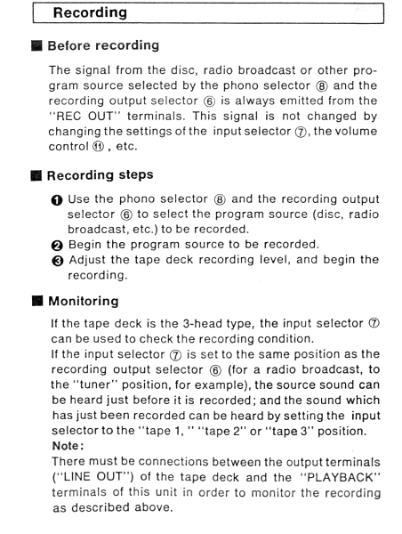

es ist das Technics RS1500. Das habe ich komplett überarbeitet und neu eingemessen, das funktioniert sehr gut. Den Vorverstärker habe ich von einem guten Freund bekommen. Bin mir aber nicht sicher, ob dieser eventuell etwas hat oder ich einfach nur zu blöd bin LOL
Gemäß der angefügten Anleitung funktioniert bei diesen Gerät tatsächlich keine Hinterbandkontrolle. Ich kann vorher das Eingangssignal abhören. Und dann bei der Aufnahme. Kann aber während der Aufnahme nicht hin und her schalten. Die Funktion an Tonbandgerät Tape/ Source kann demzufolge nicht genutzt werden.

Maschine spielt Bänder ab und auch jede andere Quelle dazu ist der Knopf "ext unit" gedrückt auf "rec out". Dabei ist der Input Selector auf die Quelle geschalten. Um ein Signal zum Tonbandgerät zu bekommen muss ich "ext unit" auf "pre out" stellen. Der rec Selector steht dann auf phono. Dann bekomme ich das Signal zur Bandmaschine, kann aber kein Signal mehr hören, egal wie ich den Input Selector verstelle.
Wie gesagt, ich weiß nicht ob an den Gerät schon mal jemand dran war. Ich denke ich muss es mal aufmachen und die Kanäle durchmessen.
