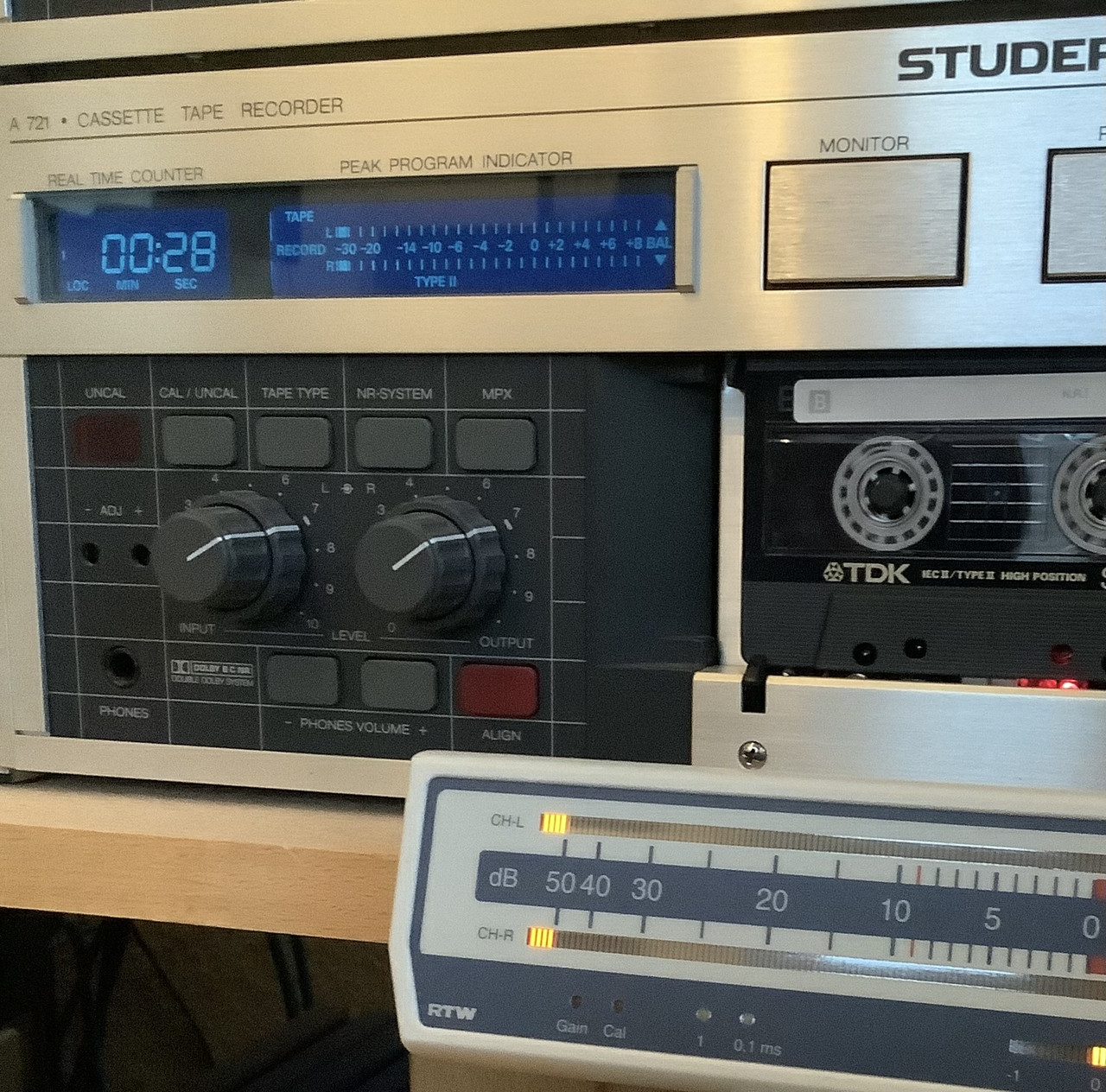

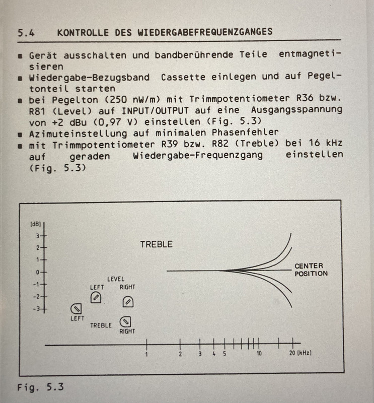

Zum ASC youtube video: Ich würde sagen, da muss er noch mal ran
Bei meinem Studer sieht das so aus - 200 nWb/m ergeben 0dB auf dem RTW, Aufnahme ohne Dolby auf TDK SA, kein Signal am Input:
Steht ohne Zappelei bei -50 dB.
Dürfte beim B215 nicht anders sein.

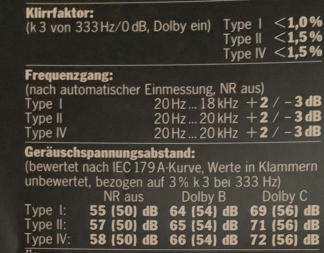

(02.01.2026, 19:50)scope schrieb: //
Habt ihr´s auch bemerkt? Viele Hersteller hatten anscheinend kein großes Interesse daran, unbewertete
Ergebnisse, oder Werte ohne NR in die BDA zu schreiben. Würde ich ja auch vermeiden wollen, obwohl das schon damals
vermutlich keine "Sau" interessiert hat.
Ausnahmen bestätigen die Regel
Aus dem Prospekt zum Studer A721. Das gehörte natürlich zu einer anderen Klientel. Beim Revox B215 stehen in der BDA auch nur die Werte für mit Dolby C

Zitat:Ausnahmen bestätigen die Regel
Nein, das tun sie nicht. Sie bleinem eher selten und sind damit Ausnahmen. Ganz allgemein gilt das auch für viele andere Messwerte, die nicht selten unvollständig und dadurch kaum vergleichbar bleiben.
Das hat aber wie erwähnt nie kaum jemanden interessiert.
Die Menschen waren damals allgemein anspruchsloser, was die Tonqualität betrifft. Ich vergleiche es ganz geren mit der Bildqualitär
Ich ordne mich da ünbrigens brav ein.
