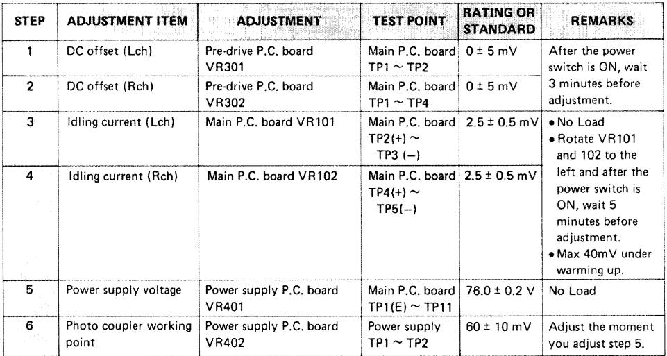

ich habe hier mal wieder was schönes zur rep stehen. Einen Yamaha B6 Pyramide.  Jetzt hätte ich aber noch eine Frage zum Abgleich.
In der Anleitung steht, das hier der Ruhestrom auf 2,5mV an den Testpunken abgeglichen werden soll, das wären ja dann nur knapp über 5mA.
Ist das ganze nicht ein wenig zu gering? Oder ist das wirklich so gewollt.

Da steht aber auch, dass sich der Strom mit der Zeit deutlich aufbaut.
Der Wert ist weitgehend unktitisch. Achte darauf, dass das Gerät ohne Signal nach einer Stunde nicht zu warm wird. 50 mA sind ein angemessener Wert. Höhere Werte bringen keine Verbesserung , kleinere, eine leichte, unhörbare unhörbare Verschlechterung der Übernahmeverzerrungen.
Ediz: Es könnte auch so zu verstehen sein, dass der Strom im kalten Zustand hoch ausfällt, um dann bis zum Erreichen der Betriebstemperatur abzufallen.
Es ist aus dem Japanischen übersetzt. Da muss man ab und zu kreativ sein.

Danke, dann werd ich das mal so machen.
