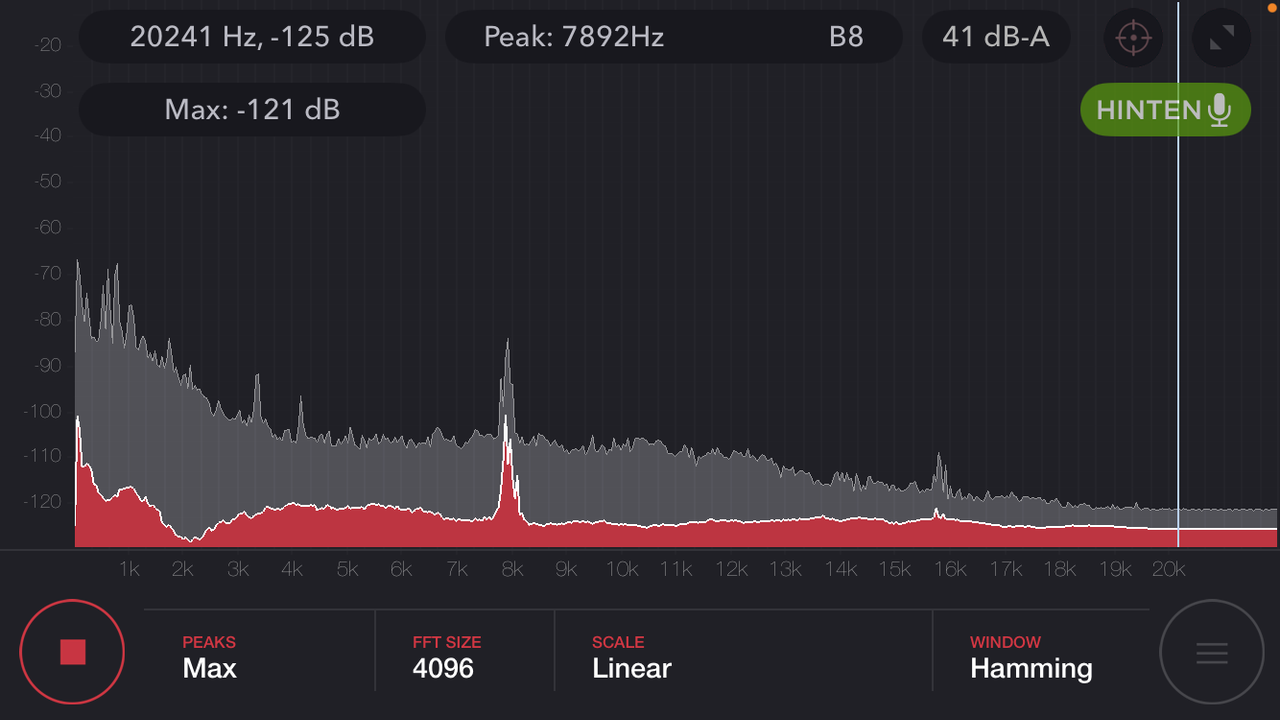

Ich habe mal mit dem Handy an der Frontplatte folgende akustische Messung gemacht, hilft das? Je nachdem wie man das Handy dreht erhöhen sich die beien Peaks bei ca. 8kHz und 16Khz noch etwas.
"Möglicherweise haben sich die Soll-19kHz auch durch gealterte Bauteile nach unten in den Hörbereich alter weiser Männer verschoben, dann stünde eine Überarbeitung an."
Wenn ich das lese und sehe dann passt das auch mit dem was ich (kaum noch) höre. Bekanntermassen ist mein Gehör mit 62 nicht mehr das Beste, 19kHz würde ich sowieso nicht hören. Das für mich leise Praseln/Pfeiffen kann duchaus im Bereich von 8kHz liegen.
Und wenn sie sich von ca. 19kHz soweit nach unten geändert hat, woran kann das liegen? Lässt sich das ohne Messgeräte nur durch ersetzen einfacher Bauteile des NT reparieren? Der Trafo und die Droseln wären wohl kaum auffindbar.

8 KHz ist deutlich zu wenig und macht das NT auch weniger effizient. Das wird schon so sein, und die 8K würde ich auch noch hören.
Wer weiß, ob das NT noch original ist. Bei deisen Netzteilen reicht es aus, andere Schalttransistoren einzubauen, um die Frequenz deutlich zu beeinflussen. In der Regel nach unten hin.
Auf 8 k bin ich damit aber noch nier gekommen...Eher so um 15 bis 17K.

(16.12.2025, 13:42)scope schrieb: Auf 8 k bin ich damit aber noch nier gekommen...Eher so um 15 bis 17K.
Wenn ich mir das Diagramm weiter oben so anschaue: Kann es nicht sein, dass die Grundfrequenz bei ~ 16 kHz ist (kleiner Buckel) und was man dann hört (und vielleicht auch das Mikro besser mitbekommt) die erste Frequenzhalbierung bei ~ 8 kHz weil irgendwas mitschwingt?

Zitat: Wenn ich mir das Diagramm weiter oben so anschaue: Kann es nicht sein, dass die Grundfrequenz bei ~ 16 kHz ist
Ach?
Aber wer weiss schon, was der Kollege da mit seinem Handy aufgefangen hat? Wir werden es vermutlich nie erfahren. Und ganz ehrlich....So genau möchte ich das auch gar nicht wissen
