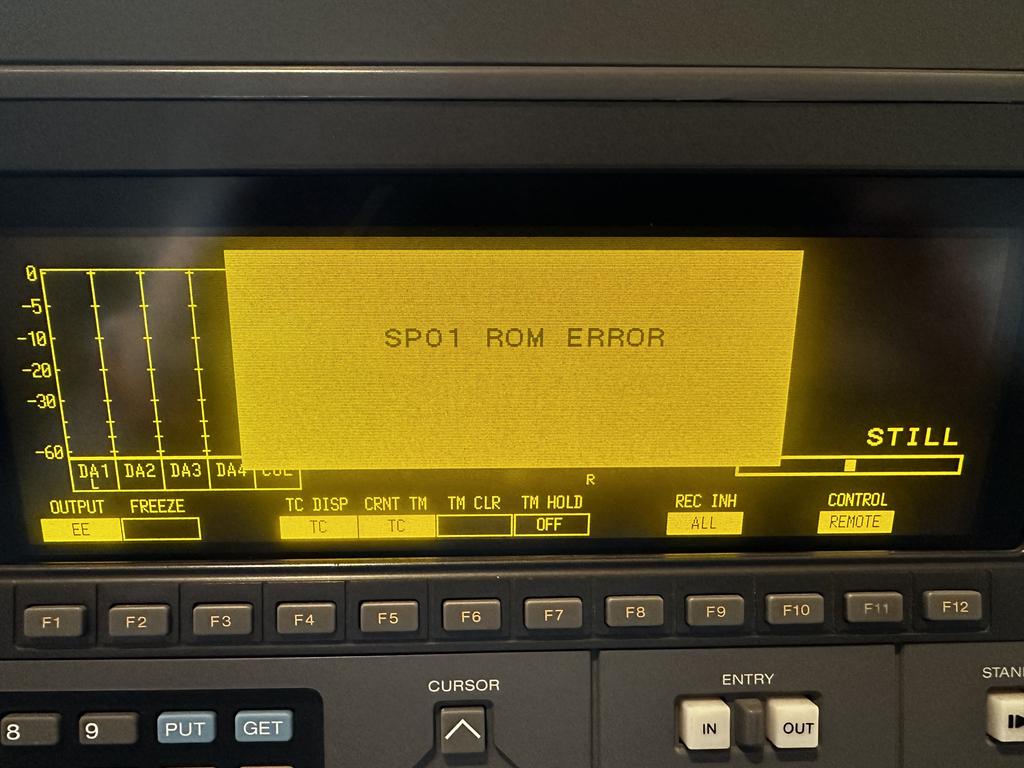

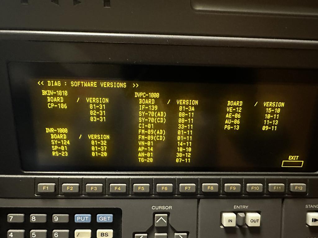

Ich hab absolut nichts dazu bekommen…die SM kann man sich runterladen…da stehen aber leider keine Fehlercodes drin…zumindest nichts über den ROM error…ist das ein CRC Fehler oder bedeutet es was anderes? Zumindest mit einigen Tricks beim Einschalten läuft der Serviceprozessor…Band wird akzeptiert und transportiert. Micha
Beiträge: 80
Themen: 6
Thanks Received: 233 in 28 posts
Thanks Given: 37
Registriert seit: Oct 2020

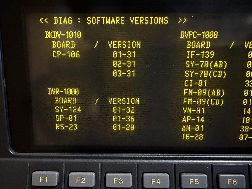

Hab jetzt eine andere ROM Version (1-36) bekommen, gleicher Fehler. Immerhin scheint es wirklich nicht direkt am EPROM Inhalt zu liegen…auch gut zu wissen. Ich suche mal weiter… Micha

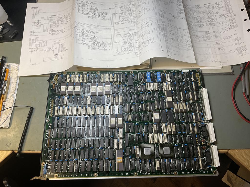

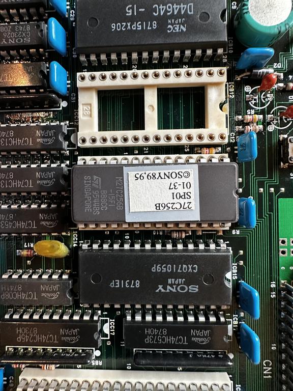

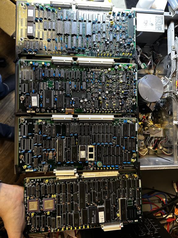

Gemäß des Datecodes der Bauteile im gezeigten Bereich des SP-01 ist die Maschine 1987/88 gebaut und gemäß Eprom das letzte Mal in 1995 gewartet/revidiert worden. Ich würde auch wieder auf das 1-37er Eprom wechseln.
Ich gehe davon aus, dass die Versorgungsspannungen überprüft wurden und i. O. sind.
Je nach dem, durch wie viele Hände die Maschine gegangen ist, kann man sich da auf nichts mehr verlassen. Darum auch die Frage nach der Herkunft.
Wenn Fehlstellen auf den Boards vorhanden sind, also Bereiche ohne Bauteile, muss es dafür einen Grund geben. Gibt es da Spuren von Eingriffen, wie mattes/glänzendes Zinn oder untypische Flussmittelreste?
Wenn ein SM vorhanden ist, erstmal überprüfen, welche Switches/Jumper wie gesetzt sein müssen. Und das nicht nur auf dem fehlerbehafteten Board, sondern in der gesamten Maschine.
Dann gibt es sieben Bypass-Modi (gemäß Prospektangabe), die eventuell die Suche etwas eingrenzen können. Die Boards geben auch dann Fehlermeldungen aus, wenn es sich bspw. um einen Fehler im 525/60-Zweig handelt, während der 625/50 noch i. O. ist.
Prinzipiell ist ein ROM-Error ein Zugriffsfehler: Die Anfrage (Adresse) passt nicht zum Datum (Singular; Plural Daten) oder das Datum nicht zur Anfrage. Es ist sehr wahrscheinlich, dass der Fehler an das SP-01 herangetragen wird. Nur woher? Ein Hardware-Konfigurationskonflikt wäre natürlich günstig. Wurde nun ein Board ausgetauscht, weil weltweit irgendwo gefunden, kann es sich mit dem sonstigen Revisionsstand beißen. Darum die Frage nach dem Maschinenbuch.
So manche Revision kann auch ein Adapterboard nach sich ziehen, dass dann irgendwo ,,hingeflogen" ist, wo noch Platz vorhanden war. Reverse Engineering.
Letzte Verzweiflungstat wäre die Überprüfung aller 74er-Bausteine, in der Hoffnung, dass die anderen Prozessoren noch tun. In späteren Modellen hat Sony vermehrt spezifische Chip aus eigener Herstellung verwendet, bei denen es noch schwieriger ist, einen Fehler zu beheben.
Wie gesagt, ohne die Service-Anweisungen von Pro Sony ist das denkbar schwierig.

Danke dir, die Maschine ist komplett unverbastelt, auch auf den Platinen wurde nicht herumgelötet. Ich teste mit dem originalen 1-37 ROM weiter…im Grunde kann ich ja das Laufwerk allein betrachten…der Fehler ist statistisch, auch ohne DVPC. Leider habe ich kein Extenderboard… Micha

Wie schon erwähnt, muss es nicht das Eprom selbst sein. Es reicht ja bereits ein Adressierungsfehler, der nicht mal direkt am Adressbus des Eproms selbst, sondern schon vorher da ist.
Ein defektes Gatter etc.
Der nächste Schritt wäre also die Anfertigung eines Extenderboards, und die Untersuchung von Adress und Datenbus direkt am Eprom.
Ich muss wohl nicht erwähnen, wie viel Aufwand das ist, und wie schlecht die Chancen stehen.
Eine sehr undankbare Aufgabe.

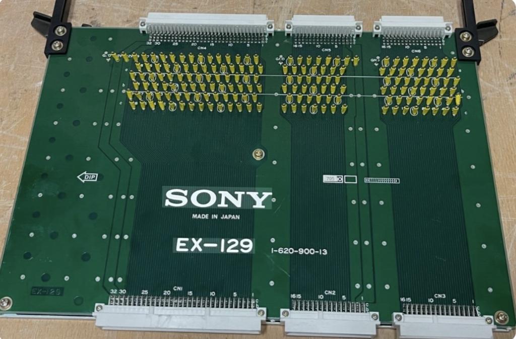

Aber vielleicht leihweise Extender-Boards?
Beiträge: 15.958
Themen: 825
Thanks Received: 28.605 in 6.873 posts
Thanks Given: 2.439
127
Moment....ich schaue mal nach.....
Nee...Alle bereits weggegeben

Sony EX-129

Sollte man schnell zusammenbasteln können. Oder evtl. bei Reichelt oder Bürklin?
Schon mal in Tokio angerufen, ob die noch eins auf Lager haben?

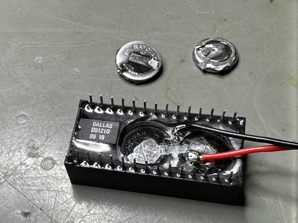

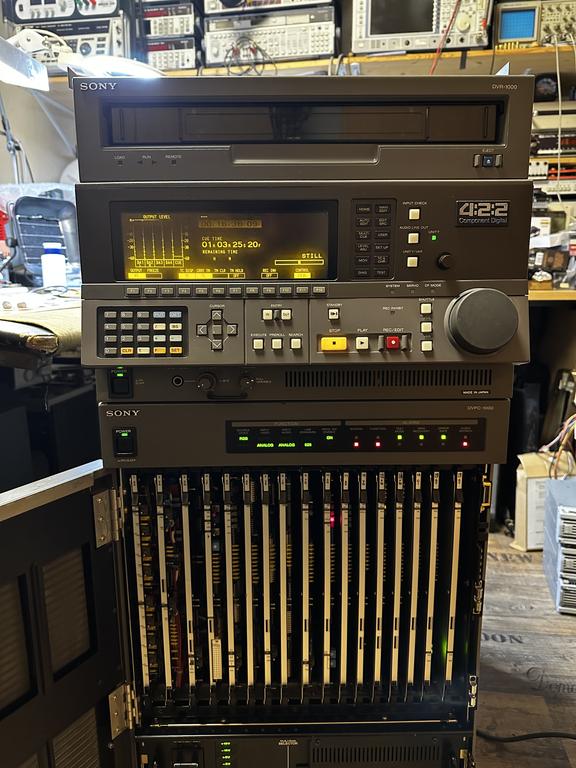

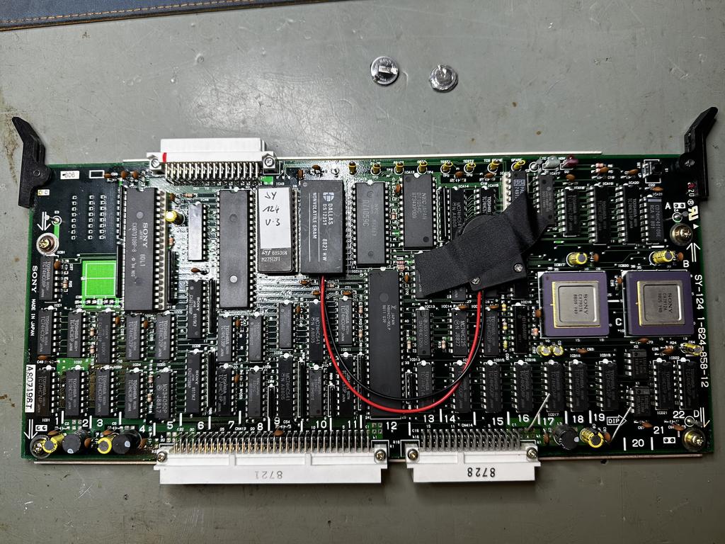

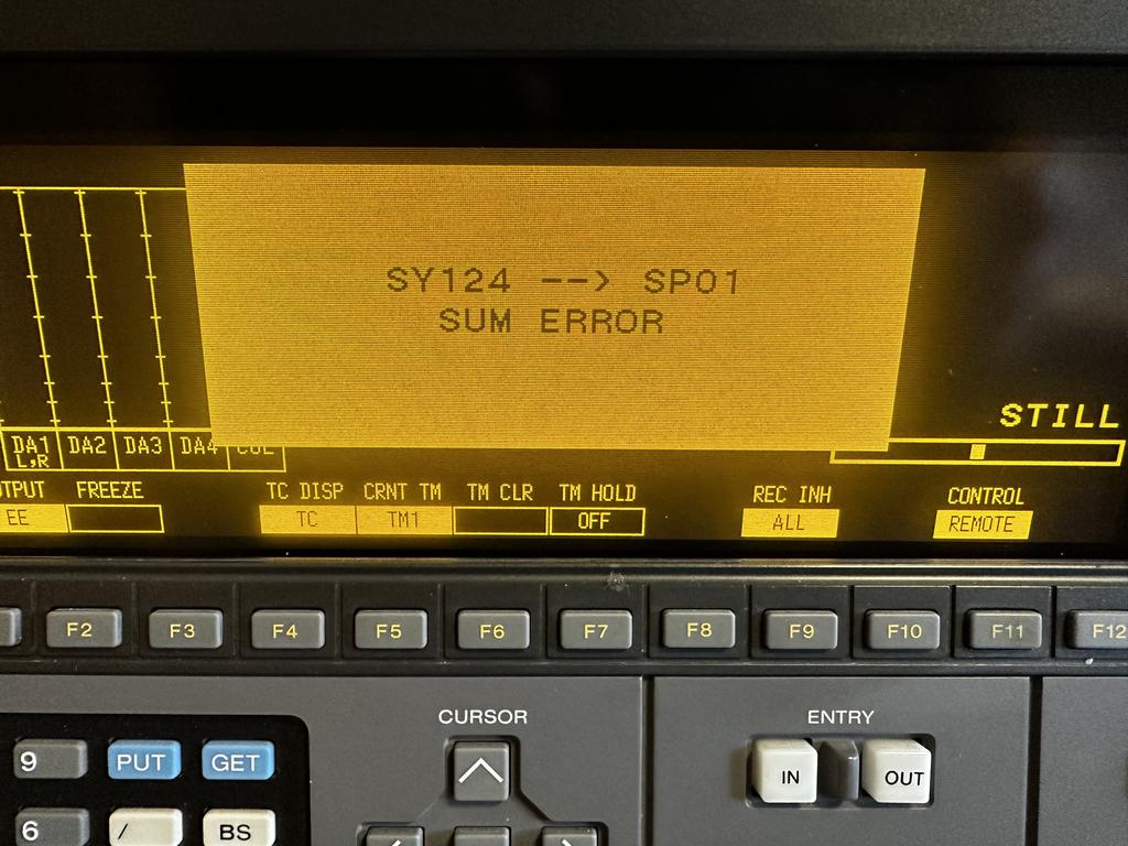

Also es schaut erst mal gut aus. Was hab ich gemacht…nachdem ich Kontakt zu einem anderen Besitzer eines DVR1000 bekommen habe, der den identischen Fehler hat…hab ich mir den NVRAM auf der SY124 Platine vorgenommen. Gesockelt und ausgelesen hatte ich den schon vorsorglich…allerdings hab ich wohl nur Müll ausgelesen, die beiden internen Batterien hatten so 0,3V. Da ich keinen DS1235/1230 da hatte, hab ich einfach das Teil ausgefräst und eine 2032 angelötet. Nach kurzem meckern und NVRAM Reset meldet die Kiste nun keine Fehler mehr beim einschalten. Warum deshalb ein SP01 ROM Error angezeigt wird…weiß nur Sony. Ich hatte mich voll auf die SP01 Baugruppe konzentriert…den NVRAM auf der SY124 wollte ich später angehen…. Jetzt muss ich schauen ob die Daten, die ich ausgelesen hab, plausibel sind…am Ende muss das Servo System neu abgeglichen werden…na ja, ist ja nur Amateurmäßige Instandsetzung…ich werde berichten ob die Kiste irgendwann ein Bild/Ton aufnimmt und wiedergeben kann. Es müssen noch unzählige Elkos getauscht werden…das Audioboard riecht wie ne Fischdose unter der Abschirmung.

Ergibt doch einen Sinn: Dallas meldet Low Power auf Sammelleitung, die SP nicht auflösen kann und deshalb einen General Fault meldet. Aber gut, hinterher sind wir alle schlauer.
 Scope: Ich dachte an Uni-Adapter für DIN 41612. Konnte doch keiner ahnen, dass >er< mit dem Original ums Eck kommt

SP01 und SY124 haben ja jeweils einen eigenen Prozessor + Firmware…sollte da nicht eher die SY124, wo sich der NVRAM befindet, einen passenden Fehler melden? Micha

Mit dem NVRAM hast du aber viel Glück gehabt. Bei den meisten lässt sich die Zelle (zumindest hier) nicht so schön in einem Stück aus dem Verguss ziehen.
Manche lassen die alten Zellen ja einfach drin, aber das führt oft dazu, dass sie die neue Zelle ziemlich früh entladen.
Jetzt mal eine andere Frage: Was kann man mit so einem DVR anstellen? Gibt es da in der Praxis Möglichkeiten ?

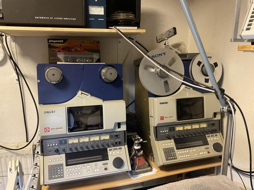

Na ein bissel Fummelei war das schon…da es die Teile aber noch gibt…war ich da etwas weniger vorsichtig. Ich wüsste nicht, außer Spaß an komplexer alter Technik, was man damit machen sollte. Hab auch noch einige analoge Sony BVH C-Maschinen hier stehen…alle mal defekt gekauft…die sehen aber wenigstens im Betrieb noch schön aus. ;-) Micha
