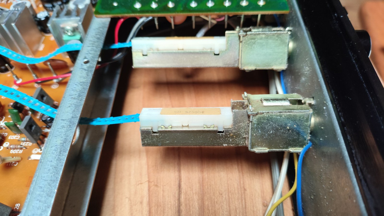

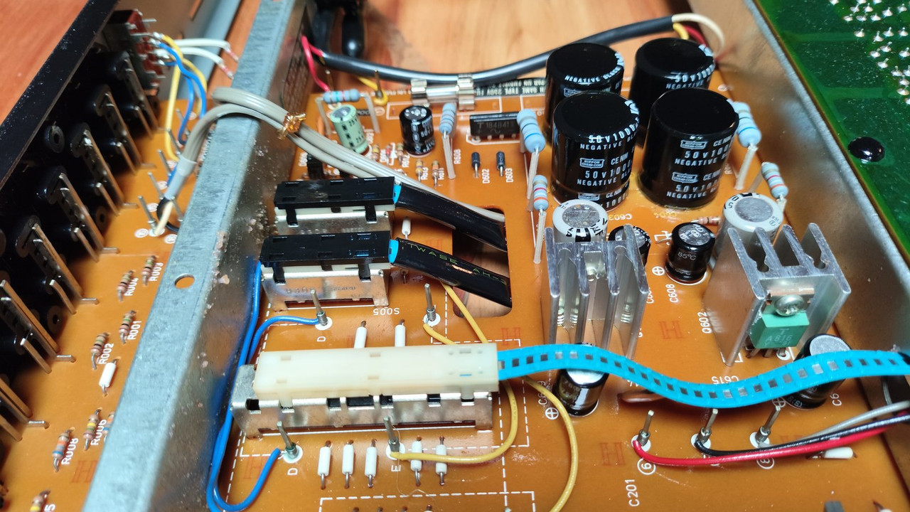

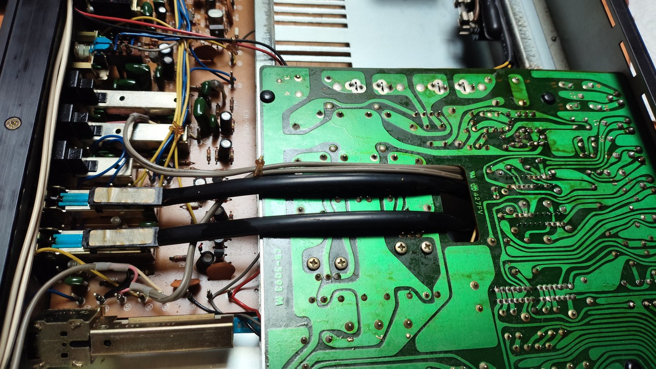

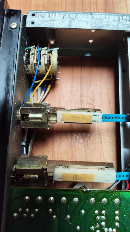

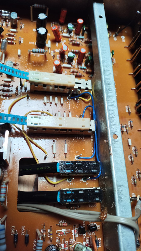

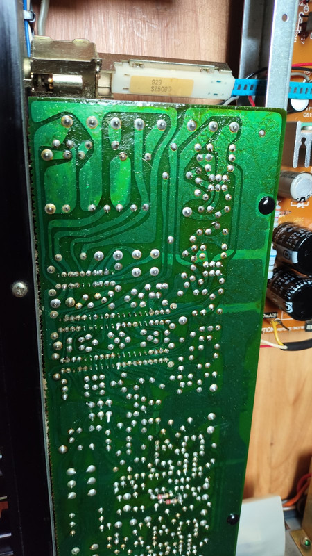

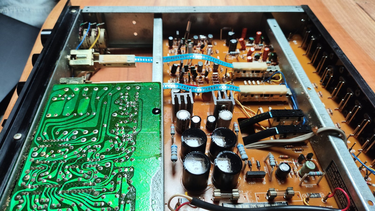

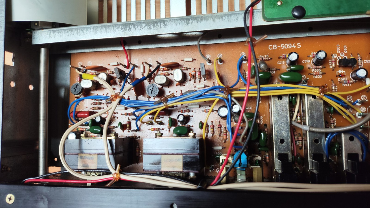

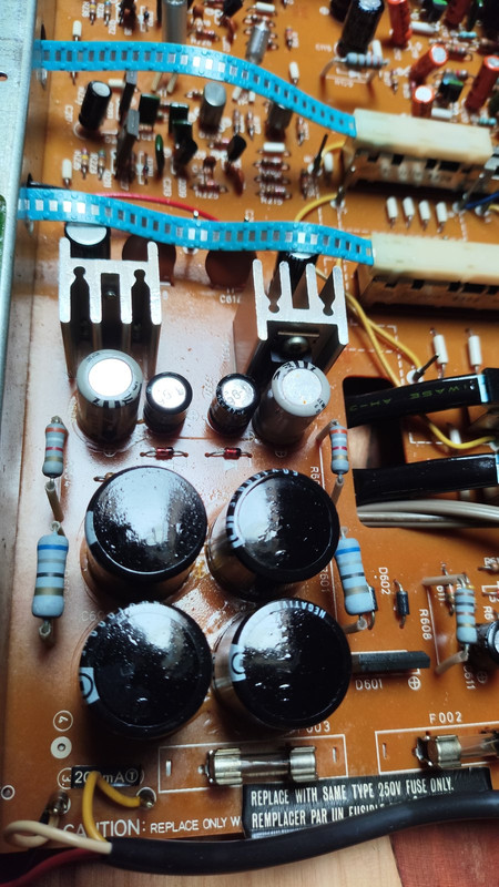

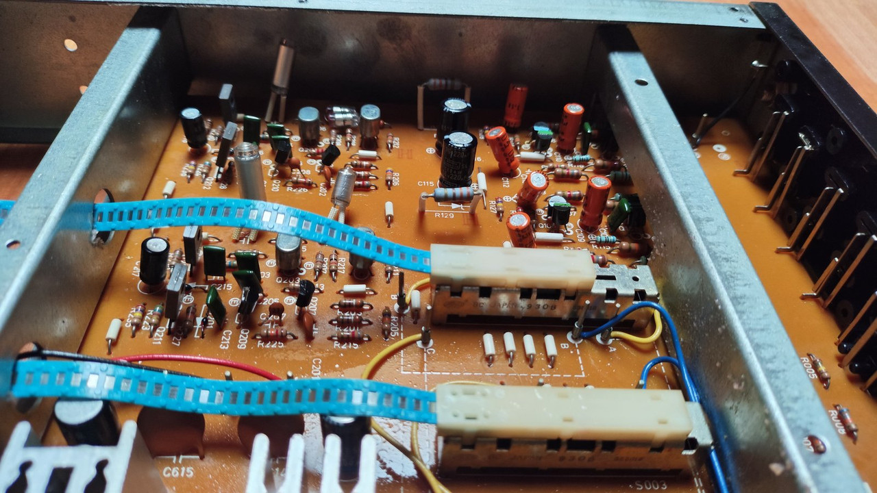

Hallo an alle,
habe vor kurzem einen Eumig C-1000 Vorverstärker erstanden.
Zustand ist sehr gut! Leider stand dieser (beim Erstbesitz) eeeewig unbenutzt herum.
Soweit funktioniert auch alles (besser als erwartet), kein Brummen usw., nur die Potis und Schalter kratzen wie erwartet.
Habe diesen nun geöffnet und sofort kam mir ein "Öl-Siff" entgegen!
Da hat wohl wer das ganze Teil mit irgendeiner Flüssigkeit eingesifft....  Flenne
Wie bekomme ich das denn sauber wieder weg ohne grosse Konsequenzen?
Anbei ein paar Fotos.

da hat jeder seine eigenen Methoden. Aber du könntest dafür z.B. Teslanol T6 OSZILLIN nehmen. Dabei könnte man es belassen.
Wer mag kann aber auch noch nachspülen, z.B. mit Kontakt WL.
Man könnte dann auch noch zum nachbehandeln Kontakt 61 nehmen.
Manche nehmen auch T6 für Potis und K61 für Schalter.
Aber da kommen bestimmt gleich noch andere mit anderen Ideen.

... bei entgegenkommendem Ölsiff hilft ein guter Entöler, oft schon Waschbenzin oder Spiritus, wenns noch sauberer werden soll, deren technisch reine Varianten und ein Bad.  Wink3
nein, kein Waschbenzin oder Spiritus. Kontakt WL ist da mein Mittel der Wahl.
das am uebelsten geoelte Geraet, das ich mal auf dem Tisch hatte, war ein Videorecorder. Das Laufwerk schwamm foermlich in einem dickfluessigen Oel.
