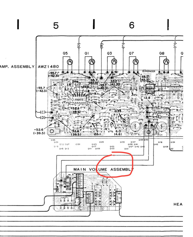

Beiträge: 140
Themen: 15
Thanks Received: 345 in 56 posts
Thanks Given: 482
Registriert seit: Jan 2020
Heute, 10:41
(Dieser Beitrag wurde zuletzt bearbeitet: Heute, 10:48 von straylight.)
(Gestern, 21:08)abcanzug schrieb: Hi Gemeinde,
ich habe ein Problem, bei dem ich eure Hilfe gebrauchen könnte.
Seit über 10 Jahren nutze ich nun den Pioneer A‑717 und habe zwischendurch andere Verstärker ausprobiert, aber keiner hat mir klanglich so gut gefallen wie der alte A‑717.
Jetzt habe ich mir neue Lautsprecher, die Canton Reference 2K, zugelegt und benötige einfach mehr Leistung. Deshalb habe ich mir eine Onkyo M‑5090 in gutem Zustand gekauft, die ich als Endstufe nutzen möchte, während der A‑717 weiterhin als Vorstufe dienen soll.
Leider musste ich schnell feststellen, dass der A‑717 keine echten Pre‑Outs hat. Ich möchte jedoch unbedingt den Klang des A‑717 beibehalten. Daher dachte ich, dass man Pre‑Outs nachrüsten könnte. Ist das möglich? Gibt es hier jemanden, der so etwas macht?
Mein Ziel ist es, dass der A‑717 die Hoch- und Mitteltöne übernimmt und die Onkyo M‑5090 die Basswiedergabe übernimmt.
Ich freue mich auf eure Rückmeldungen!
Du könntest Dir jemanden suchen, der einen Schaltplan lesen kann und bereit ist Dir zwischen Lautstärkeregelung und Endstufen ein Pre-Out/Main-In-Terminal einzubauen und nach außen zu legen..
Ich bin jetzt auch nicht DER Elektroniker, aber laut Service-Manual sieht das so aus, als wäre das nicht allzu kompliziert.
https://elektrotanya.com/pioneer_a717.pdf/download.html
Anschließend kannst Du z.B ein Mini DSP 2x4HD dazwischen schalten und den die Frequenzen aufteilen lassen.
