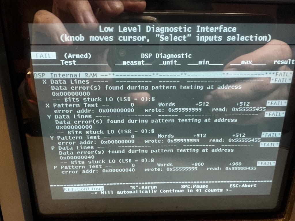

Hallo, da es ein Audioanalyzer ist…passt es halbwegs in die HiFi Ecke. Ich hab mir das Teil Defekt gekauft und repariert. Das Teil hatte einen Fehler beim Test vom DSP RAM.
[Bild: IMG-5203.jpg]

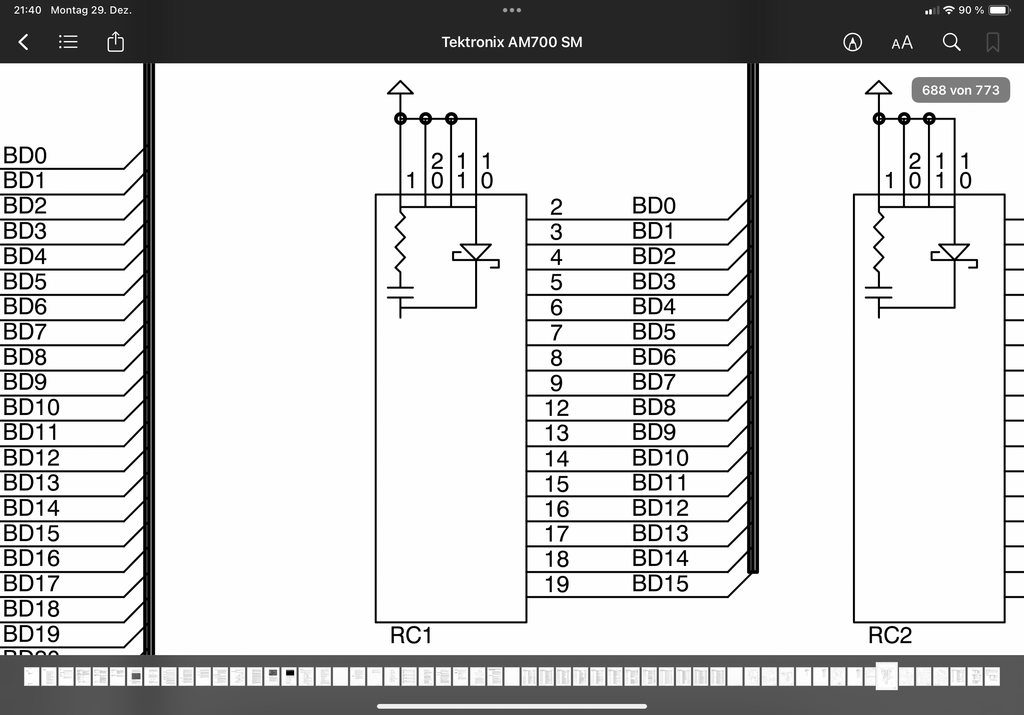

Also von 32 Bit hatte das Bit 8 eine Macke. Der Test schreibt 55555555 und bekommt 55555455 zurück, heißt statt 5 = 0101 kommt eine 4 = 0100 zurück.
Nach etwas Gehirnschmalz und einigen Messungen war der Schuldige gefunden.
[Bild: IMG-5360.jpg]
[Bild: IMG-9302.png]

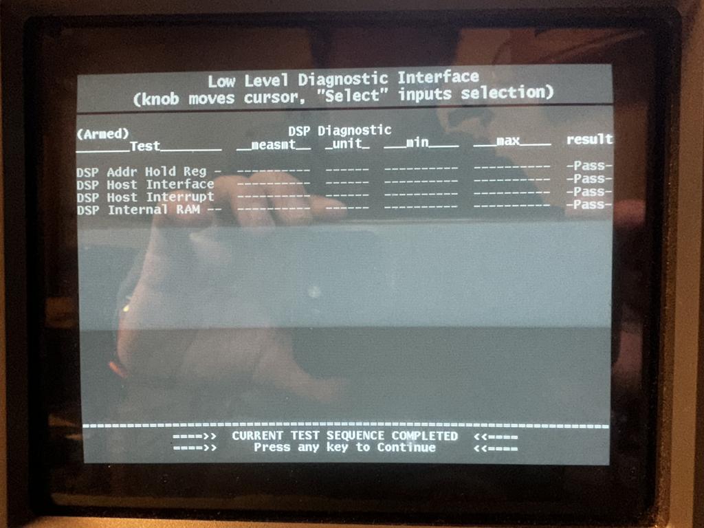

Dieses RCD Netzwerk hat Pin12 (Bit8) auf GND gezogen und dadurch den Fehler verursacht. Ich habe Pin12 erst mal in die Luft gehängt, also abgelötet. Damit läuft die Kiste erstmal wieder. Smile

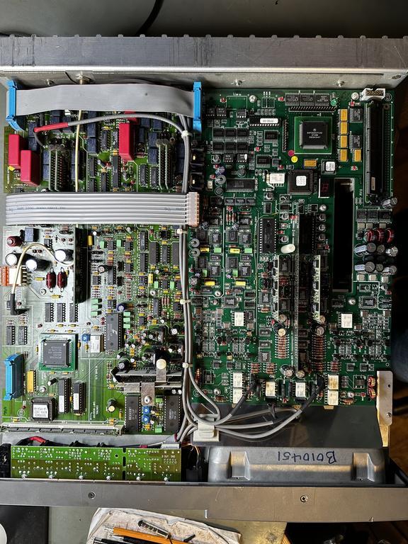

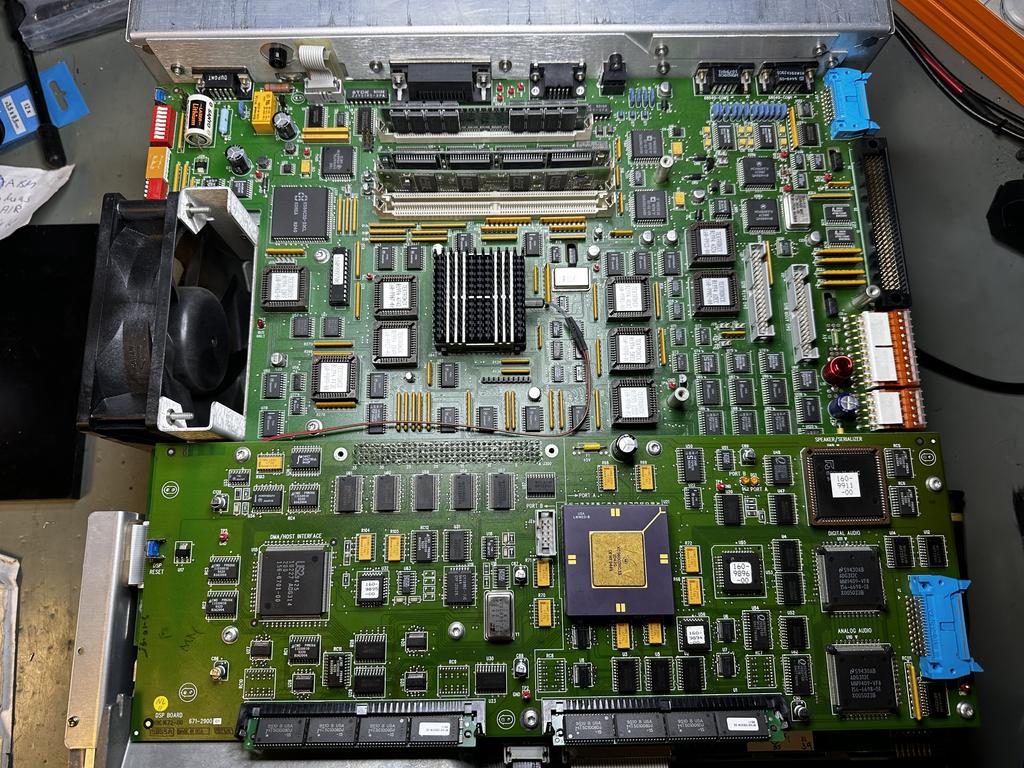

Hier noch das Teil von Innen, falls es interessiert:
[Bild: IMG-5356.jpg]

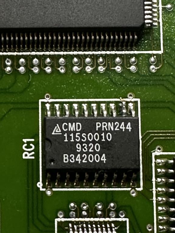

Jetzt meine Frage, hat jemand zufällig solch ein Netzwerk herumliegen?
CMD PRN244 115S0010, 16x 47Ohm, 33pF + Schottkydiode im SOIC20 Gehäuse. Hier nochmal das Bild von dem Teil. Sonst muss ich eine Ersatzschaltung basteln.

Das ist ne sogenannte AC-Terminierung. Du kannst ja zumindest den RC nachfädeln. Die Diode sollte es bei korrekter Implementierung nicht brauchen.
