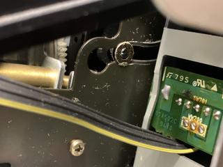

hallo Freunde,
das ist  für mich sehr hilfreich mit Euren Hinweisen und Fotostrecken und ich werde morgen damit anfangen und mir das Gerät mir vornehmen. Ich hoffe auch sehr, dass die Ringe/Rollen noch vorhanden sind? Gibt es nur eine oder zwei, da ich sie nicht erkennen kann.
Die Treib-Laderiemen habe ich heute erhalten, aber ich denke auch, dass es ein mechanisches Problem sein könnte.
Ich war so neugierig und habe das Gerät geöffnet und vom Lauwerk versuchr die Laufschienen zu fotografieren. Sollte ich versuchen die Schienen zu reinigen und neu zu fetten. Nur wollte ich ja den Riemen der Ladeklappe oder auch den Antrieb mit auswechseln? Das Laufwerk muss sicher ausgebaut werden, um die Riemen zu tauschen.?
Wo könnte ich am Besten anfangen? Besten Dan Achim
