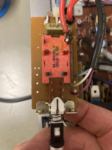

ich begrüße alle in diesem tollen Forum, bin nun auch hier beigetreten, da ich auch ein Radio und Fernsehtechniker aus den 80er bin, und immer noch sehr gerne das eine oder andere Gerät versuche am Leben zu erhalten. Und das ist nun manches mal nicht so einfach, alleine schon, wenn mal ein Ersatzteil gebraucht wird, daher wollte ich mich gerne an Euch wenden, und in einem Fall schon mal um Hilfe bitten.
Es handelt sich um eine Telefunken-Stereoanlage "Hifi Studio 1m", die ich nach langer Standzeit wieder aufgeweckt habe, und dies und jenes, wieder in Gang gesetzt habe, nun ist mir beim Zusammenbauen der Netzschalter umgebogen und teilweise auseinander geflogen. Daher nun meine Frage an Euch, wer besitzt eventuell noch so einen Schalter, der auch noch zusätzliche 3 Umschaltkontakte aufweist, hab mal ein Bild angehängt.
Nun hoffe ich, dass ich irgendwie Hilfe bekomme,
vielen Dank und vG,
Torsten
Moin Du,
hier mal eins von vielen Angeboten:
https://www.ebay.de/itm/265254517290?_sk...R9Cw5br7Zg
         Gute Grüße, Andreas
         36 Jahre HiFi-Service
               1984 - 2020
              >36000 Reps
    I for one care less for them!
Der Schalter nennt sich NE18 T70 von C&K (vormals Toko, ITT, Schadow).
Den gibt es auch von ALPS unter der Bezeichnung SDU3P oder SDU4P.
Wenn du nichts findest oder du mit den Preisen haderst, hätte ich noch zwei Gebrauchte da.

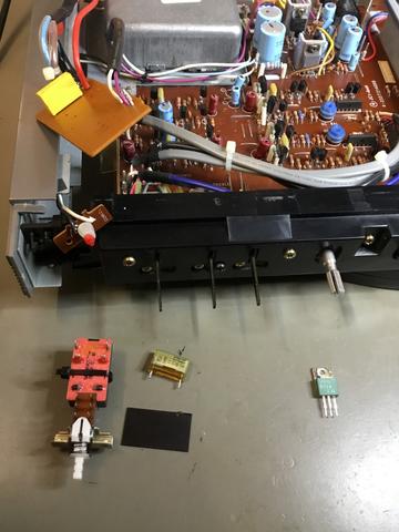

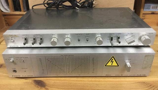

falls Torsten nicht zugreift, hätte ich Interesse an deinen beiden ALPS SDU3P. Bin gerade am aufarbeiten meiner Sanyo Plus Serie C-55 und P-55. Beide Netzschalter sind auch dort ziemlich am Ende:
[Bild: Sanyo-Plus-Series-C55-P55-Incoming.jpg]
[Bild: IMG-0188.jpg]
[Bild: IMG-2737.jpg]
 Zerlegen und Reinigen hilft nur bedingt, da die Kontakte abgebrannt sind.

Hi, vielen Dank, für die prompten Antworten, zu meinem Thema, ich habe Florida Boy mal eine email geschickt, da ich auf sein Angebot zurückkommen würde. Mal schauen, wie ich weiter komme, werde mich wieder melden. Viele Grüße, Torsten
Torsten hat wunschgemäß den unteren von mir bekommen.
