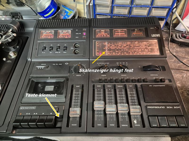

Hallo Kollegen,
habe hier sehr lange nix mehr von mir hören lassen, da es eigentlich auch nichts neus bei mir gab.
Gestern hatte ich jedoch in den KA eine vintage LOEWE SDK 904 Kompaktanlage entdeckt, die mir irgendwie auf Anhieb sehr gefiel.
Heute holte ich das Ding ab.....
Tja, Kollegen......meine anfängliche Freude über die top gepflegte Anlage ist schnell totaler Ernüchterung gewichen.
Aber da die 30€, die ich bezahlt habe, dem Tierschutz zu Gute kommen sollen....ist es für mich okay. War ein überschaubares Risiko. Ich will dem Anbieter auch nix Böses unterstellen, der war wirklich im echten Glauben, dass die Anlage funktionieren müsste.
Die festgeklemmte PAUSE-Taste am Cassetten-Teil hatte er erwähnt und das wäre für mich auch kein Problem gewesen, da ich keine Cassetten mehr habe/höre.
Er sagte, die Anlage hätte vor Jahren noch funktioniert, stand nun aber wohl 5 Jahre eingepackt im Keller. Leider hatte er vor Ort auch keinen Lautsprecher mehr zum Anschließen.
Ich hatte nur die top gepflegte Anlage gesehen ud auch nicht gar nicht getestet. Er hatte die Anlage schon in der Steckdose, alles leuchtete, der Plattenspiler lief scheinbar einwandfrei ....freilich alles ohne Ton. Vielleicht hätte ich das Ding einfach stehen lassen sollen.....mein Fehler....30€ Lehrgeld.... ![[Bild: 1f609.png]](https://www.dual-board.de/core/images/smilies/emojione/1f609.png)
Ich fange mal mit dem Positiven an ( auch wenn ich wohl nix davon haben werde ) :
- Anlage ist optisch top gepflegt ! Keine Kratzer, Flecken, gar nix. Selbst die Haube des Drehers ist wie neu !
- sämtliche Beleuchtungen funktionieren
- drückt man die 8 Senderspeichertasten, sieht man wie sich die Frequenzen ändern, scheint also auch zu klappen
- der Dual 1237 scheint einwandfrei zu funktionieren
- Dokumente dabei ( insgesamt u.a. 20 !! Schaltpläne mit denen ich leider nix anfangen kann )
ABER...und nun kommt das NEGATIVE : - ich kann nix hören ! Absolut NIX ! Nicht einmal ein Brummen, Säuseln, Rauschen...gar NICHTS
- Radio schweigt, Plattenspieler schweigt, nichts...nicht mal ein Grundrauschen selbst wenn man den Lautstärkeschieber ganz aufdreht
- egal welche Lautsprecheranschlüsse ich nutze...NICHTS,Totenstille. Die Anlage leuchtet wie ein Weihnachtsbaum, aber sie sagt nichts..
- die EIN/AUS Taste funktioniert nicht. Man kann die Anlage nur ausschalten, indem man den Netzstecker zieht
- der Skalenzeiger auf dem Radioteil hängt ganz links fest und bewegt sich nicht
- Cassetenteil : Motor läuft wenn man auf SPULEN oder START drückt, STOP geht auch aber die PAUSE Taste ist eingedrückt und festgeklemmt
Was mich am meisten irritiert, ist diese vollkommene Stille......
Und was mach ich jetzt damit ???
Ein/Aus Taste so wie die 2 Druckschalter für LS1 und LS2 lassen sich zwar drücken und kommen auch wieder raus, scheinen aber ohne Funktion. Sie kommen auch sehr träge wieder raus...verharzt ???

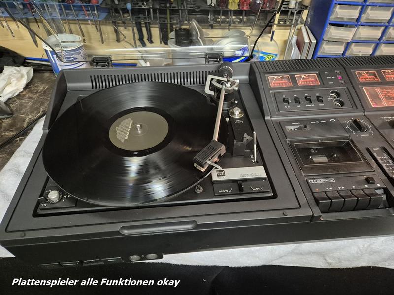

Anbei ein paar Bilder...ich hänge sie nur an, damit der Post nicht so voll wird...
Liebe Grüße Michael
......nein ich bin nicht wirlich sauer......finanziell ist das ja überschaubar...es wurmt mich eher, weil die Anlage so top gepflegt ausieht, als wäre sie eben erst vom Band gelaufen....
P.S. : falls jemand so etwas sammelt oder Interesse hat, kann ich Bedienungsanleitung und Service-Anleitung Montag mal als PDF scannen.
Am meisten ärgere ich mich jetzt über meine Ungeduld. Bin direkt von der Arbeit hingefahren....hätte lieber erst von daheim eine Test-Box ins Auto schmeissen sollen. Hätte hätte...Fahrradkette...
MfG Michael

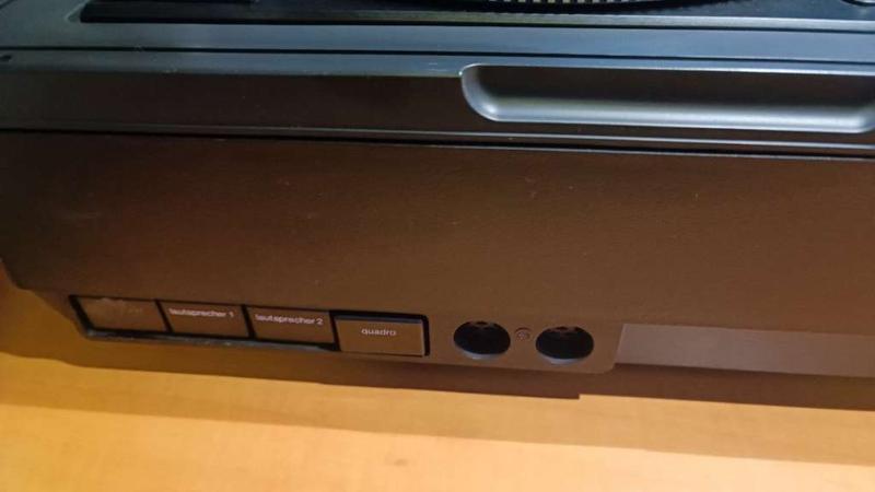

Hast Du DIN-Stecker für die Lautsprecher.
Es gab mal DIN-Kopfhörer Buchsen, je nachdem, wiederum man den Kopfhörerstecker in die Buchse gesteckt hatte waren die Lautsprecher ausgeschaltet oder liefen mit - ist da etwas fest? Und bei einigen war das mit einer Drehung des Steckers umgesetzt, schau einmal, was die Bedienungsanleitung zum Betrieb mit Kopfhörer schreibt.
Sonst hilft nur öffnen und schauen und messen und reparieren.

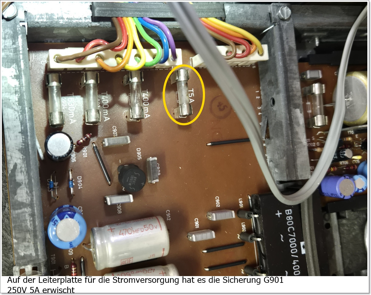

So, den Skalenzeiger und die verklemmte PAUSE Tste konnte ich wieder reparieren.

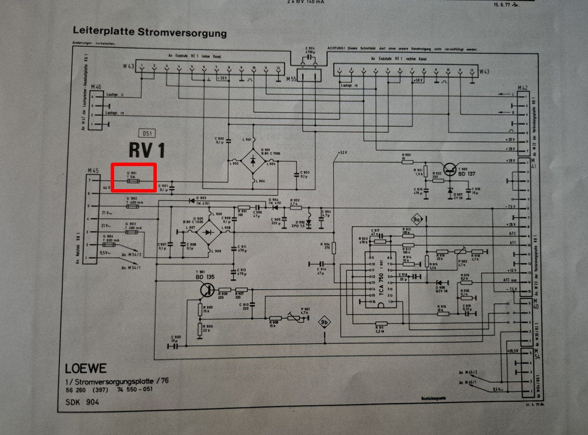

Was die Elektronik betrifft, so habe ich gefunden dass auf der Leiterplatte für die Stromverteilung mindestens eine Feinsicherung mit 5A/250V durch ist. Zwei weitere Sicherungen mit je 400mA und 630mA sehen ebenfalls milchig aus.
Diese Sicherungen werde ich ersetzen, sollte die Sicherungen dann erneut durchknallen kommt die Anlage zum Wertstoffhof. Denn eine Reparatur wäre dann, wenn überhaupt jemand dazu bereit ist, völlig unwirtschaftlich.
Für 100€ bekomme ich in den KA ähnliche Anlagen in funktionstüchtigen Zustand.
MfG Michael

Wenn die 5A-Sicherung durch ist, ist die Stromversorgung für die Endstufen abgeschaltet. Sollte man eigentlich für weniger als 70,-Euro reparieren können. Leider habe ich auf die Schnelle kein Service Manual im Internet entdecken können, sollte aber nicht das größte Problem für ein Reparatur-Cafe sein.

Cool, dann bestell doch gleich ein paar von diesen Sicherungen, ein 10er pack sollte genügen  Was ist mit den beiden Sicherungen in der Nähe von den Elkos? Hast Du ein Hand-Multimeter, dann kannst Du ja schnell den Durchgang der Sicherungen messen. Hast Du einmal die Platinen angeschaut, ob da was warm = lokal dunkler geworden ist und/ oder auch etwas aus den Elkos ausgelaufen ist? Vor Jahrzehnten hatte ich mal so etwas für meinen Bastelkeller von Telefunken. Da waren ein paar Elkos durch, das konnte man von außen sehen und das war es dann auch schon.
Die Halbleiter und Widerstände waren alle in Ordnung - selbst die Potis waren gut und es hatte genügt, die zu bewegen und den Staub zu entfernen, trotzdem das teilweise Schiebepotis waren - ich habe keine Flüssigkeiten oder Kontaktmittel dort eingesprüht, das wäre mir viel zu teurer gewesen. Ich habe auch nicht alle Elkos ausgetauscht, das ganze war für unter 25 D-Mark erledigt, aber zwei Sicherungen hat es trotzdem zerlegt, da ich beim ersten Mal einen Elko übersehen hatte.

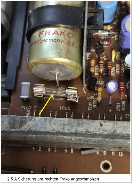

25.01.2026, 18:40
(Dieser Beitrag wurde zuletzt bearbeitet: 25.01.2026, 18:44 von wambo.)

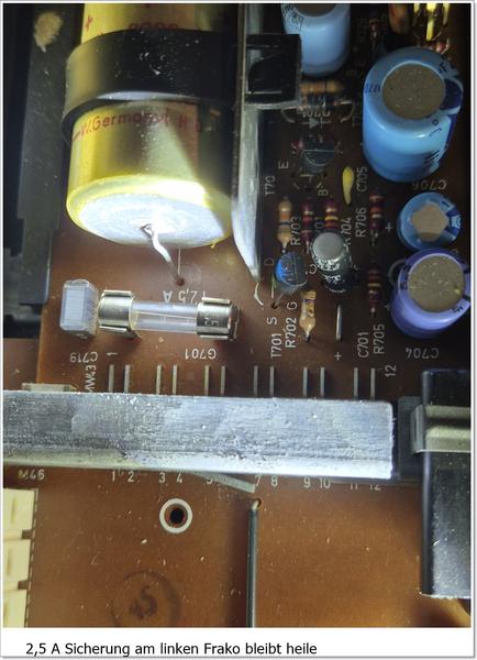

soweit ich sehen kann ist nur die G901 5A Sicherung durch. Die beiden Sicherungen auf der Endstufe RE1 scheinen i.O. zu sein, aber ich werde vorsorglich alle Sicherungen erneuern.
![[Bild: g701.jpg]](https://i.postimg.cc/ZqtM2yQm/g701.jpg)
MfG Michael

Wenn die idT nicht geschmolzen sind, dann ist, evtl. der große Elko (4700µF) oder der Große Gleichrichter defekt.
M.f.G.
harry

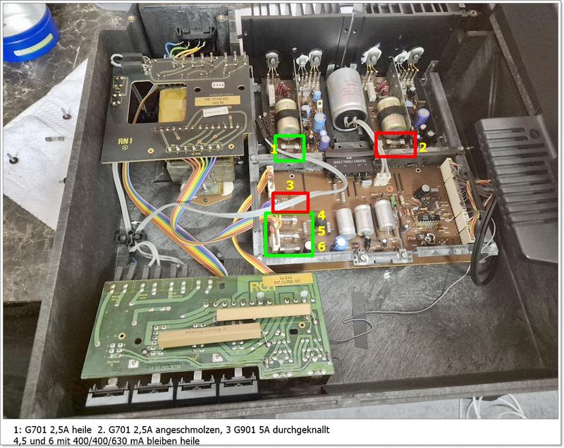

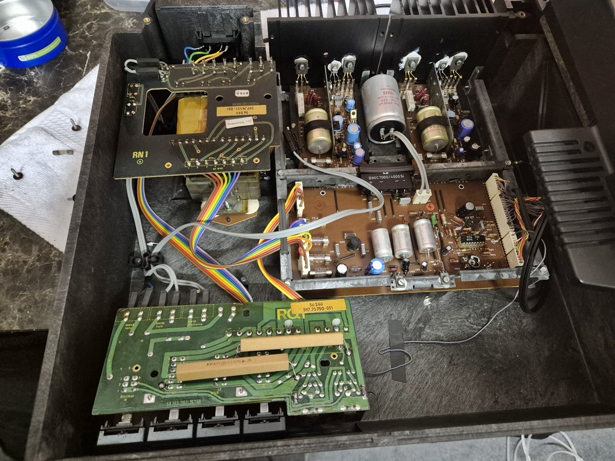

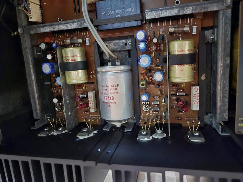

Hallo Kollegen,
ich bitte nochmals um eure geballte Kompetenz ( die ich leider nicht habe )...
Wie angekündigt, habe ich mir heute vom Betriebselektriker einen passenden Satz Feinsicherungen T zusammenstellen lassen und eingebaut.
Ohne Erfolg bzw. war zumindest kurzzeitig jetzt mal ein Summen zu hören, bevor die 5A Sicherung wieder durchschmorte. Aber evtl. kan jemand von euch was mit meiner Beobachtung anfangen, die ich bei meiner ersten Sichtung wohl übersehen habe:

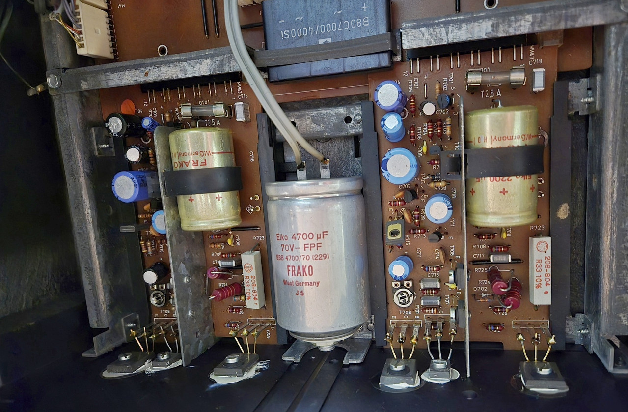

Anbei ein Bild zur Verdeutlichung :
Auf der Endstufe ist ja der 4700µF 70V Frako Elko, der links und rechts von 2 kleineren Frakos begleitet wird.
Nach Einsatz der neuen Sicherungen geschieht folgendes : die 5A Sicherung an Pos. 3 knallt komplett durch, die darunter liegenden Sicherungen mit ( von oben nach unten ) 400/400/630 mA bleiben heile.
Allerdings geht auch die 2,5A Sicherung G701 oben am rechten goldenen Frako kaputt. Der Schmelzdraht bricht nicht, bildet aber einen dicken Schmelztropfen mittig. Die 2,5A G701 am linken golden Frako bleibt heile !
![[Bild: Frakolinks.jpg]](https://i.postimg.cc/c1QbPBqH/Frakolinks.jpg)
Wie kann ich jetzt weitermachen ?
Mir bleibt wohl nichts anderes übrig, als mir endlich mal ein Multimeter anzuschaffen. Würdet ihr mich per "Fernwartung" unterstützen WIE und WO ich dann WAS messen müsste ?
Als Modellbahner kann ich zumindest löten; wenn ich also Elkos auslöten soll wird das kein Problem sein.
Habt ihr evtl. schon einen Verdacht ? Ich möchte die Anlage einfach noch nicht abschreiben !
Ansosnten schaue ich mal, ob es evtl. in Recklinghausen ein Repair-Cafe gibt.
Kann es sein, dass der goldene Frako rechts hinüber ist, weil auf der Seite auch die Sicherung schmilzt ???

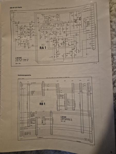

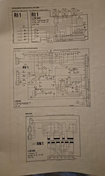

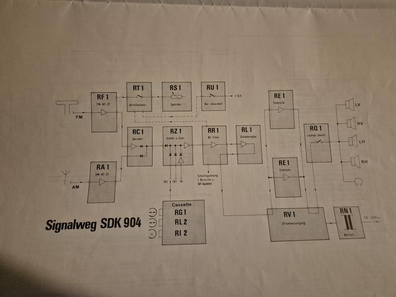

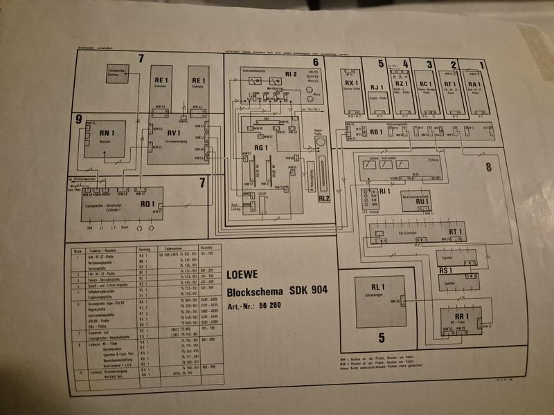

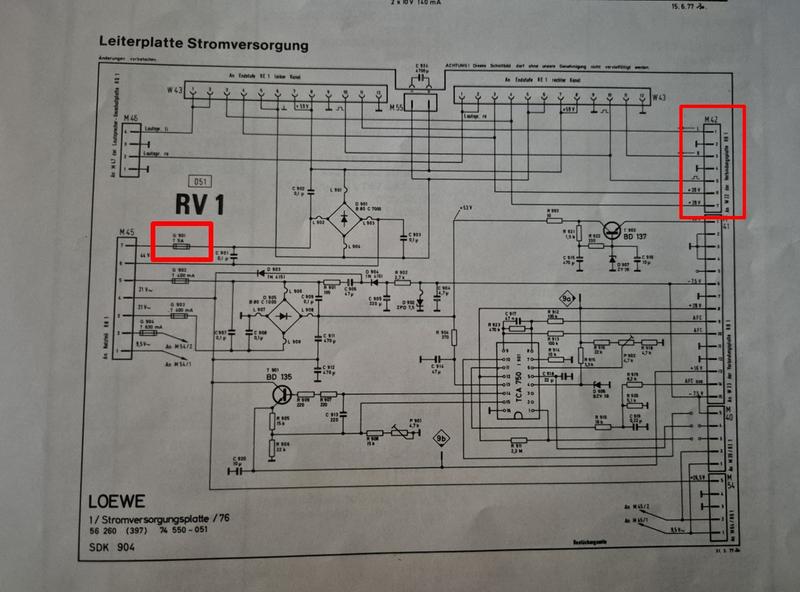

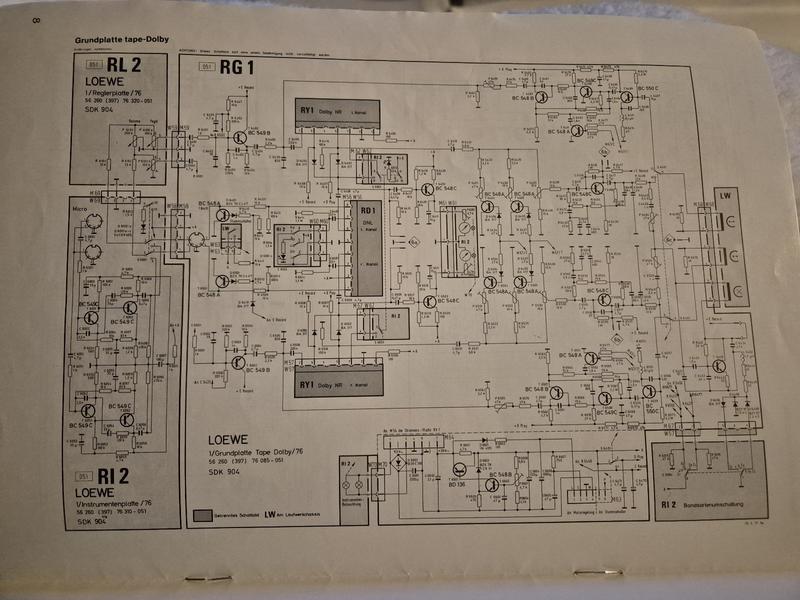

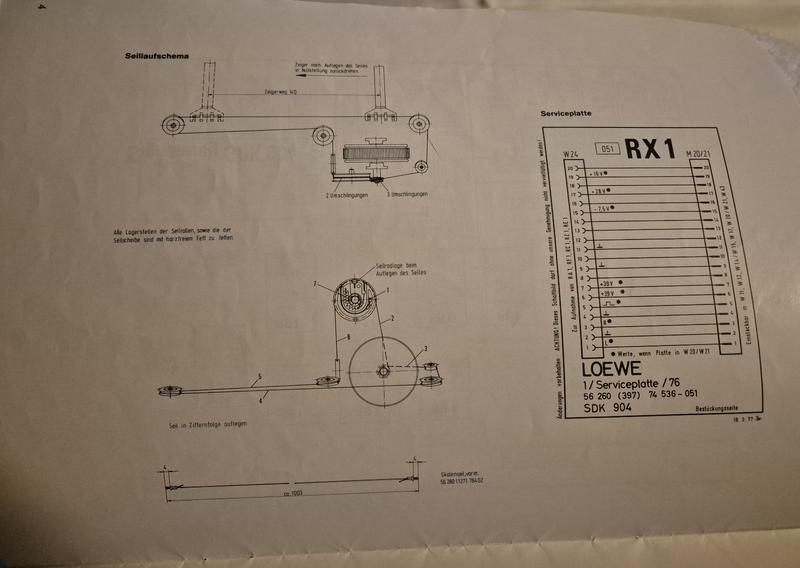

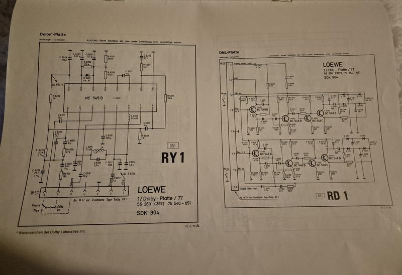

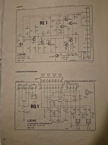

In der Anlage hänge ich nochmal sämtliche Seiten/Schaltpläne des Service-Heftes an.
Der EIN/AUS Schalter ist nach wie vor funktionslos. Die Anlage hat sofort Strom, wenn man den Stecker in die Steckdose steckt; auch wenn der Einschaltknopf NICHT gedrückt ist !
Liebe Grüße und Danke für jeden Ratschlag !!! ???
Die Schaltpläne
Schaltpläne Teil 2
MfG Michael

Hallo wambo,
ziehe mal die Endstufe mit der defekten Sicherung raus und erneure nur die 5 A Sicherung. Dann sollte zumindest die andere Endstufe arbeiten
M.f.G.
harry
2 Mitglieder sagen Danke an radioharry für diesen Beitrag:2 Mitglieder sagen Danke an radioharry für diesen Beitrag
• Campa, wambo

Michael, die beiden Endstufen Platinen stecken rechts und links in der W43
Es genügt aber wenn du die angeschmolzene Sicherung herausnimmst und dann ne neu 5er rein....

Doch noch schnell ausprobiert - Ergebnis :
5A Sicherung auf G901 gibt einen hellen Blitz und ist sofort durch
MfG Michael

Dann ists wohl so wie ich es gestern bereits schrieb, dass mehr kaputt ist.
Dazu zählt dann der dicke Elko und der Große Gleichrichter daneben.
Die Teile lassen sich aber einzeln prüfen.
M.f.G.

So Freunde, ich wollte euch noch einmal kurz Rückmeldung geben, auch wenn ich das Projekt jetzt aufgeben werde. Warum ?
Nun, der Reihe nach - es gab durchaus einen kleinen Teilerfolg.....
- ich habe heute nachmittag den großen FRAKO 4700µF 70V Elko ausgelötet und einen neuen 4700µF 80V Elko eingelötet. Das brachte zumindest den Erfolg, dass die Strom/Spannungsversorfung nun stabil ist - es fliegt keine Sicherung mehr raus und aus den angeschlossenen Test-Lautsprechern kam zumindest schon mal wieder ein fettes Rauschen.....soweit so gut, ABER : es offenbarte sich, dass die Anlage wohl noch mehr Probleme hat !
- Der Ein/Aus Schalter ist nachwievor ohne Funktion. Die Anlage kann nur durch den Netzstecker in Betrieb genommen werden.
- Bei Betätigung des Ein/Aus Schalters gibt es einen dermaßen lauten Knacks, dass es mir fast die LS Membranen killt
- Zudem scheint auch der Tunerteil defekt zu sein.
- MW LW KW zeigen wenigstens ein Rauschen, wenn man Sender sucht, aber bei Umschslten auf UKW schweigt die Anlage wieder total. NICHTS, nicht mal ein leises Knistern. Mit meiner Wurfantenne sollten wenigstens die starken Sender wie Wdr2, 1Live, reinkommen. Es herrscht auf dem UKW Band jedoch völlige Stille
Für mich lohnt es sich nicht, da noch weiter Geld und Zeit zu investieren. Ich werde mir den schönen Dual 1237 mit der makellosen Klarsichthaube ausbauen und als Solitär-Gerät in ein neues Chassi einbauen, der Rest geht zum Wertstoffhof, da die 82 cm Anlage auch ganz schön Platz wegnimmt.
Lieber erfreue ich mich jetzt an meiner schönen und tadellos funktionierenden Nordmende Philharmonic Anlage.
Mund abputzen und abhaken !
MfG Michael
