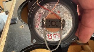

Ich habe mir 2 Summit 250 SM gekauft und auf den Hochtöner sind Stoffaufkleber. Gehört das so? Hat da jemand gebastelt? Was für einen Zweck hat das.

Moin Dirk, das gehört nicht so. Kommt denn Ton raus?
Gruß aus Ostfriesland, Marc
Ich würde den Stoffaufkleber vorsichtig entfernen und dann den HT ausbauen
und zeig mal bitte Fotos der Chassis.
Die Boxen könnten Heco- oder Isophon-bestückung haben, weil Summits sehen anders aus.

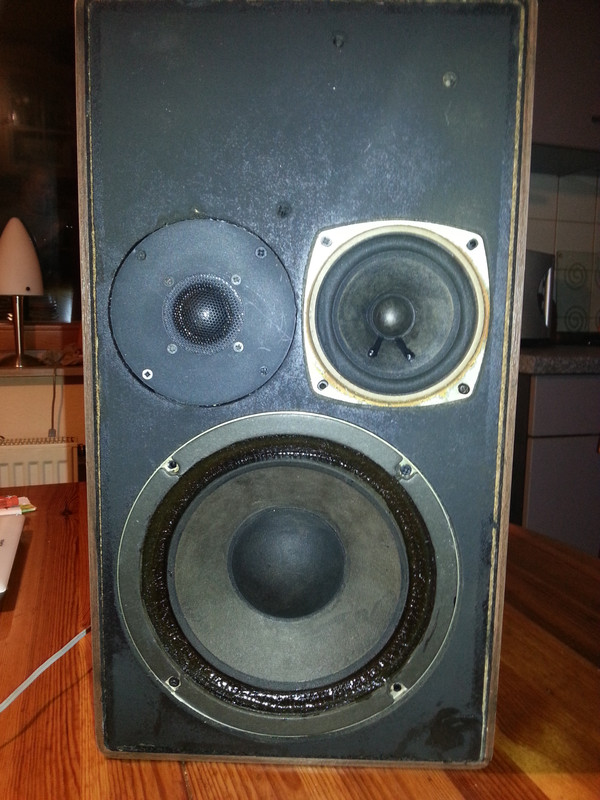

[Bild: 20150918-234034.jpg]
Summit SM 250
Siggi

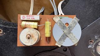

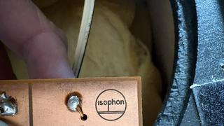

AtMarc: Ja, er kommt Hochton raus. Klingt auch nicht defekt.
AtSiggi: Auf dem Hochtöner und der Frequenzweiche steht Isophon.

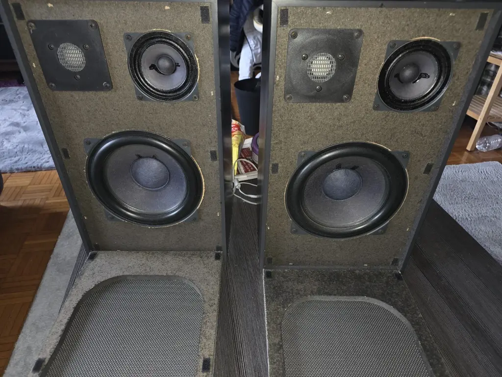

Also sind das keine Summit Lautsprecher oder wurde nur andere Treiber verbaut?
So sehe ich das jetzt auch,
es ist ein Summitgehäuse, siehst an der Öffnung vom Tieftöner da dieser normal versenkt ist.
Wenn dir der Klang gefällt, würde ich diese so belassen da die Chassis und die Weiche wohl
zusammen passen. Wichtig ist auch noch dass die Boxen luftdicht sind. Einfach das TT Membran
vorsichtig reindrücken und dann sollte es langsam wieder rauskommen.
Mit einer 1,5 V Batterie auch die Polung testen. Beim Pluspol sollte das TT Membran nach
außen kommen.

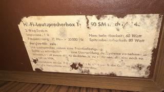

Das Gehäuse scheint Luftdicht zusein. Die Polung ist auch richtig.
Die Lautsprecher klingen aus meiner Sicht dumpf, muffig. Könnte das an der Alterung der Bauteile liegen?
Die Bestückung ist komplett von Isophon:
  • Bass PSL170
  • Mittelton BPSL100
  • Hochton KK10
Da auch die Weiche von Isophon ist, wird das wohl eine Fertigbox von Isophon sein.
Vielleicht hat da jemand den Summit-Aufkleber draufgemacht. Die Einfräsung für den
Hochtöner zeigt auch, dass der hier reingehört.
P.S.: Von der Bestückung her entspricht die Box der TS5006, die hat allerdings ein
anderes Gehäuse. Ab 1975 hat Isophon dann verstärkt Kalottenmitteltöner verbaut,
die Box dürfte also davor gebaut worden sein.

Es kann auch sein, dass Isophon die im Auftrag eines Versandhauses oder einer Kaufhauskette gebaut hat.
Hier mal ein Beispiel: Click-me Ein Bild dazu:
[Bild: Isophon-250.webp]

Zum muffigen Klang, lass die mal eine zeitlang spielen, manchmal wachen die Elkos in der Frequenzweiche wieder auf.
Hatte ich letztens bei ein Paar MB Quart. Da kam auch nur dünnes Zeug... mit Frequenzgenerator mal richtig pumpen lassen hat sie wieder geweckt.
Wenn nicht, dann die bipolaren Elkos in der Weiche mal messen. (Kannst aber eh mal messen)
Weiß aber auch nicht, ob ich mir das eingebildet habe, kann schon auch sein, aber Versuch macht kluch.
