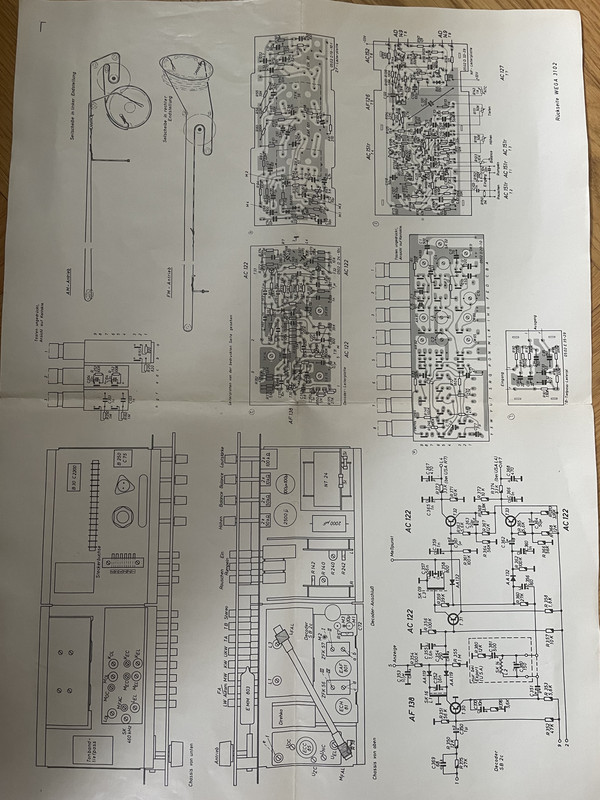

T3 und T4 bzw. 103 & T104 in der NF-Stufe, könnten die Rauschkandidaten sein

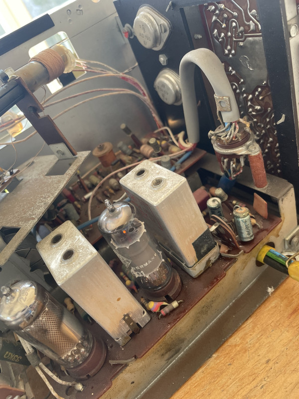

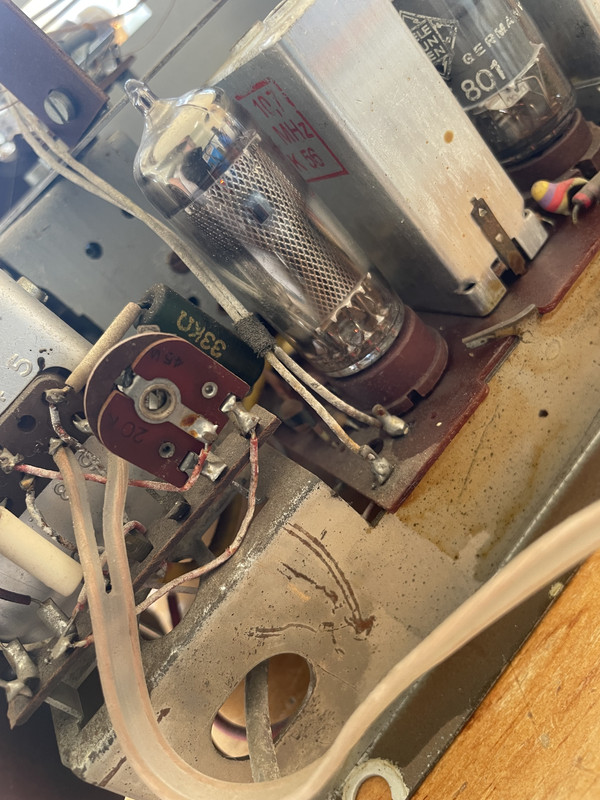

Das Gerät war schon mal offen - ich würde sagen in den 70gern. Es wurde eine Sicherungshalterung nachgerüstet. Mehr kann ich nicht sehen.

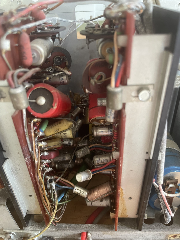

Ich hefte mal ein paar Fotos an - vielleicht hilft es ja.

Ich sehe gerade 4xAC151VIr verbaut. Zum Testen empfehle einen WIMA oder ähnlichen Kondensator mit 1...2,2 µF auf der einen Seite an Masse legen und auf der anderen Seite mit etwas Kabellänge an die Basis des jedes AC151 halten. Die AC151 rückwärts abgehen, also direkt vor der Endstufe (beginnt mit dem AF126). Zwei AC151 bilden immer eine Verstärkungsstufe. Wenn du eine Stelle gefunden hast, wo das Rauschen aufhört oder fast weg ist, merken und im Schaltbild markieren. Dann bitte rückmelden.
Nicht lachen: beim AC151r steht das "r" für rauscharm. Aber die sind älter als 50 Jahre und niemand hat behauptet, dass Germanium-Transistoren solange halten.
Für die Germanium-Erfahrenen: Ich überlege, ob man nicht ein Steckbrett- oder ähnliche Schaltung mal schnell aufbaut und schaut, ob man die AC151 nicht gegen BC560C tauschen könnte. Die gewünschten Spannungen sind ja angegeben.
Edit: auch Koppelkondensatoren können rauschen, besonders nach der langen Zeit und jetzt Neu-Benutzung...
2 Mitglieder sagen Danke an gst für diesen Beitrag:2 Mitglieder sagen Danke an gst für diesen Beitrag

(28.03.2026, 17:59)gst schrieb: Ich sehe gerade 4xAC151VIr verbaut.
Es sind tatsächlich AC151rVII- die find ich nicht mal im Netz. Liegt aber eher an mir.
Wenn ich deiner Methode folgen will (was ich will) für welche Spannung soll der Kondensator ausgelegt sein? 63V? Oder ist das egal, da die Spannung eh gering?
Kannst Du mir ein Beispiel/Link geben? Ich muss das bestellen.
Es rauscht wirklich nur auf einem Kanal. Es ist der Rechte.
Wodurch / Womit kann ich dann die AC151rVII ersetzen?
Ich habe mir heute angeschaut, wie ich die einzelnen Bauteile rausbekomme - so richtig leicht wird das nicht, da sie gegenseitig mit sehr kurzen Kabeln verlötet sind (also Baugruppe links mit rechts). Aber werd ich hinbekommen.
Ihr merkt - ich hab nicht soviel Ahnung, wuerde das Ding aber gerne wieder hinbekommen..
lg und danke

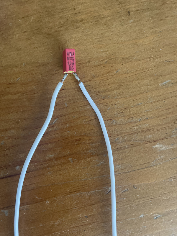

Den Kondensator von 1...2 µF hatte ich nur als Prüfkondensator vorgeschlagen. Du kannst mir deine Adresse als PN zusenden, dann schicke ich dir so einen Kondensator als Brief.
Ich müsste das mal kurz testen, ob ich dir einen Austausch der AC151 gegen BC560 empfehlen kann. In jedem Fall werden die AC151VII seit langen nicht mehr produziert, und bei denen könnten auch NOS wegen Alterung die gleichen Problem bieten. BC560 haben zwar viel kürzere Beine, aber die kann man ja mit Drahtstücken verlängern. Beim Auslöten der ACs würde es ja reichen, die kurz über den Lötösen abzuschneiden.
Aber da ich nicht absehen kann, ob nicht Kondensatoren Verursacher des Rauschens sind:
Vorsorglich würde ich dir empfehlen, alle Koppelkondensatoren im Signalweg sowie C101 und C117 gegen Typen mit 35V Belastbarkeit und die Entsprechenden im anderen Kanal auszutauschen.
Wäre viel Arbeit und schafft keinen Mehrwert - muss man sich vorher überlegen.
1 Mitglied sagt Danke an gst für diesen Beitrag:1 Mitglied sagt Danke an gst für diesen Beitrag

Das mit dem Angebot des Kondensators ist super nett - danke!
Da ich jedoch heute eh bei reichelt was bestellt habe, habe ich einen mitbestellt.

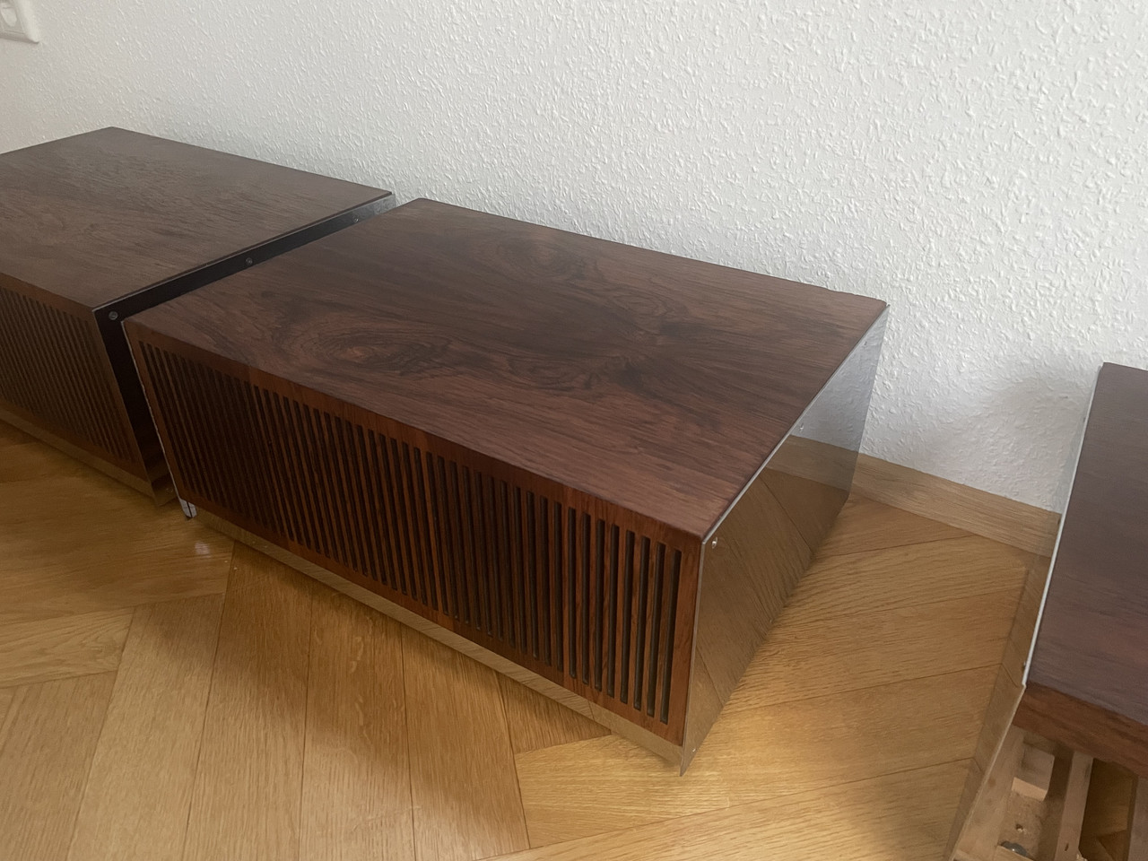

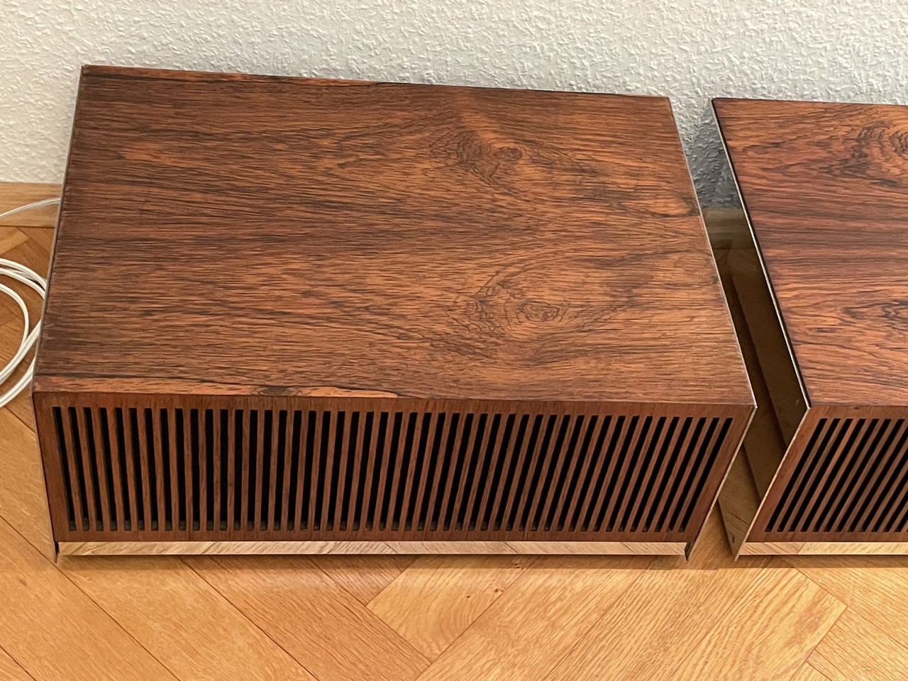

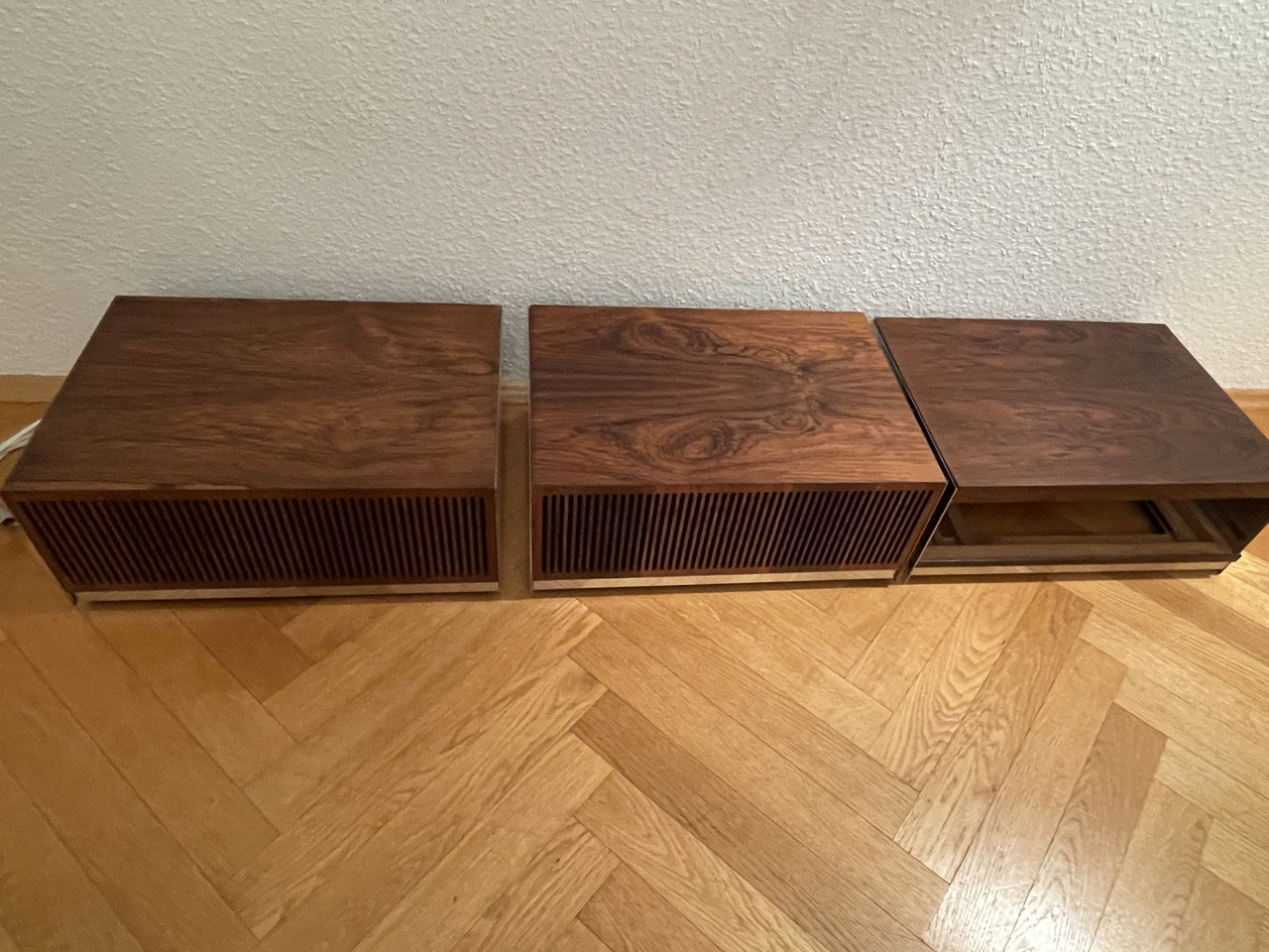

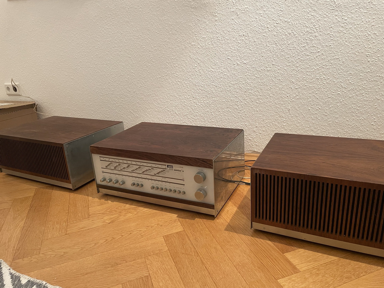

Ansonsten habe ich mich heute dem Äußeren der Anlage gewidmet.
Bilder kommen
Lg und Danke schon mal!
Kandetvara

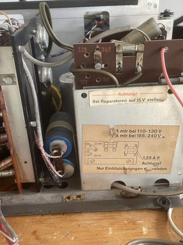

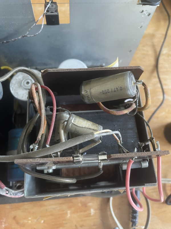

Bei den beiden Wima-Durolitkondensatoren hinter dem Sicherungshalter/Spannungswaehler nachsehen, wozu die gut sind. Wenn Entstoerkondensatoren, ersatzlos streichen oder mit geprueften Entstoerkondensatoren ersetzen. Es sind Papierkondensatoren und die ziehen auch Wasser (Luftfeuchtigkeit) durch die Kunstharzumhuellung. Ausserdem haben sie kein definiertes Verhalten im Fehlerfall. Alle drei Kondensatoren im Netzeingang muessen gepruefte Typen sein. Die gegen Masse der Klasse Y2, der zwischen den Netzpolen Klasse X2.
An sich haben sie keinen grossen Nutzwert mehr und koennen entfallen, solange man keine Probleme mit Netzstoerungen hat. Und dann ist ein Netzfilter ohnehin die bessere Loesung.

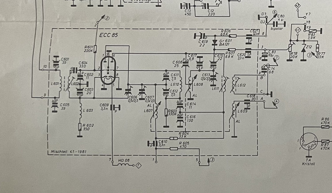

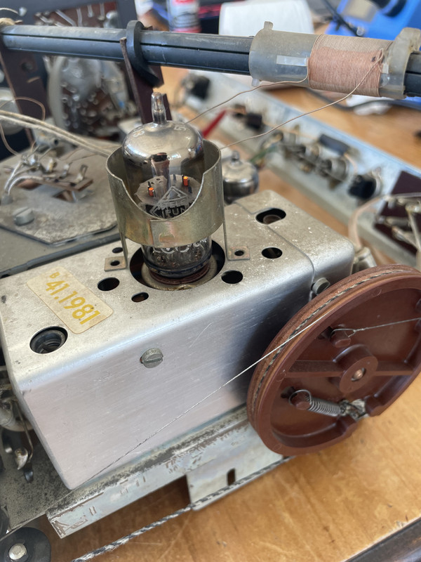

(22.03.2026, 18:16)MBlau007 schrieb: Moin,
am UKW-Mischer auf jeden Fall die Anodenspannung an der ECC85 messen, der Vorwiderstand ist oft hochohmig. Die Röhre selbst kann es auch sein.
Die zwei Sachen zuerst prüfen, auf MW usw. ist eh kaum noch was zu empfangen, selbst wenn die Kiste funktioniert.
Moin
Hab das Teil jetzt ausgebaut und alle Widerstände überprüft (rausgelötet, gemessen, prophylaktisch ausgetauscht da eh schon offen). Alle Widerstände waren in Ordnung - keiner hochohmig)
Röhre hatte ich auch schon getauscht.
Jetzt baue ich morgen wieder zusammen - das wars wohl nicht bzgl. UKW Empfang.
Shite
Lg
Wenn ich das mit dem Empfang nicht hinbekomme widme ich mich der rechten Kanal Rauschthematik - eins nach dem anderen

Und die Anodenspannungen an der ECC85 sind auch da?

(12.04.2026, 07:28)MBlau007 schrieb: Und die Anodenspannungen an der ECC85 sind auch da?

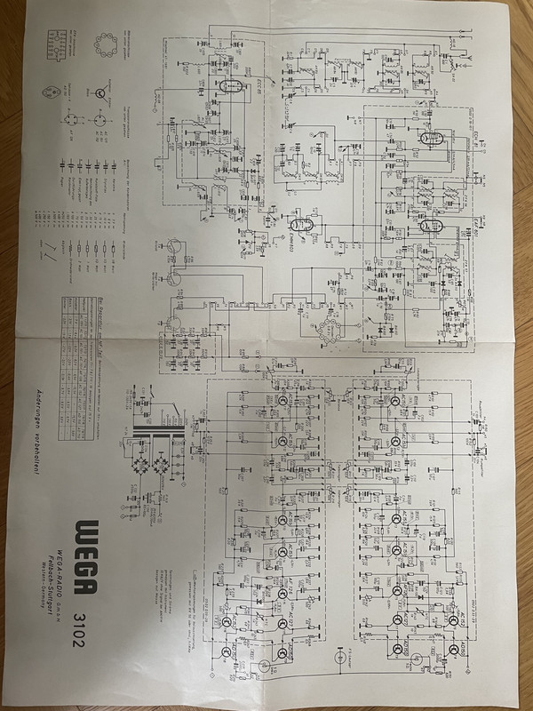

Das ist mein Problem - ich komm nicht ran zum messen. Entweder ich bau das Ding aus - dann hab ich keinen Strom und kann nicht messen. Oder ich bau das Ding ein - komme dann aber nicht an die Pins zum messen.
1 und 6 sind die zu messenden Pins - korrekt? An die komm ich bei Betrieb nicht ran...
Oder kann ich an den Punkten 1 und 2 im Schaltplan gegen Masse messen ("nach" R601 und R604 - beide Widerstände sind OK)

Laut Bild weiter oben sieht man die ECC85, wenn ich die zupfe und 2 dünne flexible Drähte in die 1 und 6 parallel zur Röhre einstecke, sollte man messen können.
Es könnte natürlich auf in den nachfolgenden Stufen (ZF usw,) was sein, aber da können hier die HF-Spezis besser weiterhelfen.
Taube Kondensatoren am Eingang der ECC sind auch gerne nach all den Jahren mal die Ursache.
