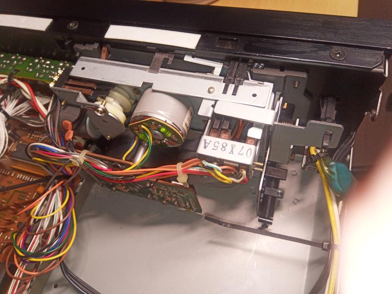

wo ist die Segment Scheibe beim KX-1100HX ?
vor paar Jahren habe ich einen 1100 gemacht, da war was an der Wicklung oder Magnet oxidiert. aber an die Segmentscheibe (kenne ich auch von anderen Laufwerken) kann ich mich nicht erinnern.

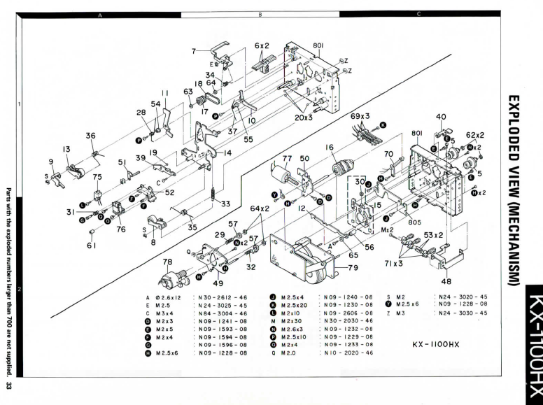

Sie befindet sich auf der Rückseite der Bandteller (62).

Öhhm, in der Explosionszeichnung haben die Bandteller/Wickeldorne aber die Nr. 5.
Nr. 62 sind die "Fixierscheibchen", die die Wickeldorne auf der Achse halten.

Da hat der Calimero natürlich absolut Recht - die kleine versteckte 5 habe ich wohl übersehen, sorry. Aber 5 stimmt natürlich!

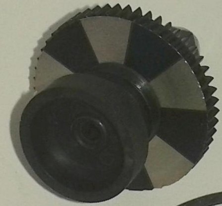

Und so sieht das bei den Sankyos aus...

Vielen Dank Euch,
Ich habe die Dinger damals selbst repariert. Leider habe ich da wohl nicht so exakt gearbeitet und die Segmente sind nicht 100% gleich und der Zähler zählt grundsätzlich aber nicht sauber. Das wollte ich gerne wieder perfektionieren und versuchen Originale von Schlachtgeräten zu bekommen. Wäre schön, wenn es vielleicht klappt…
