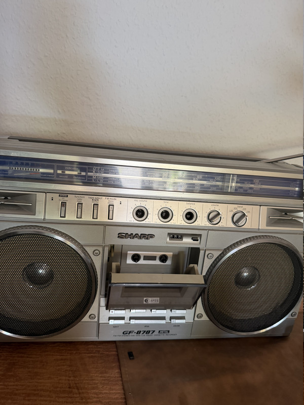

Ich habe einen alten Ghettoblaster geschenkt bekommen. Da ging garnichts Leider, das Radio habe
Ich mittlerweile zum Laufen gebracht aber bei der Kassette bin ich mehr als Ratlos.
Folgendes Problem:

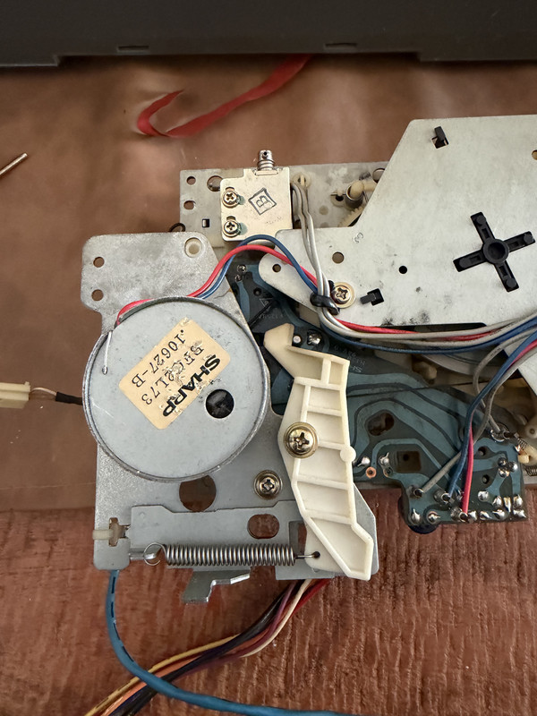

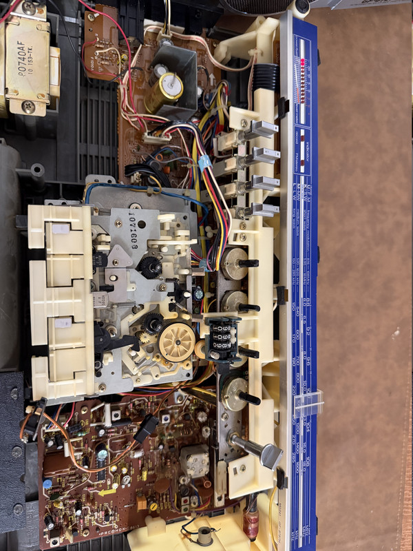

Kassette spielt nicht ab, einmal auseinander gebaut und sehe der Motor dreht garnicht,
Der Motor dreht nur mal kurz sobald man den Ghettoblaster aus macht dann springt er an.
 Alle Riemen wurden getauscht und die Platine wurde durch gemessen,
Frage an euch: wo könnte der Fehler noch sein ?
Danke euch schonmal!

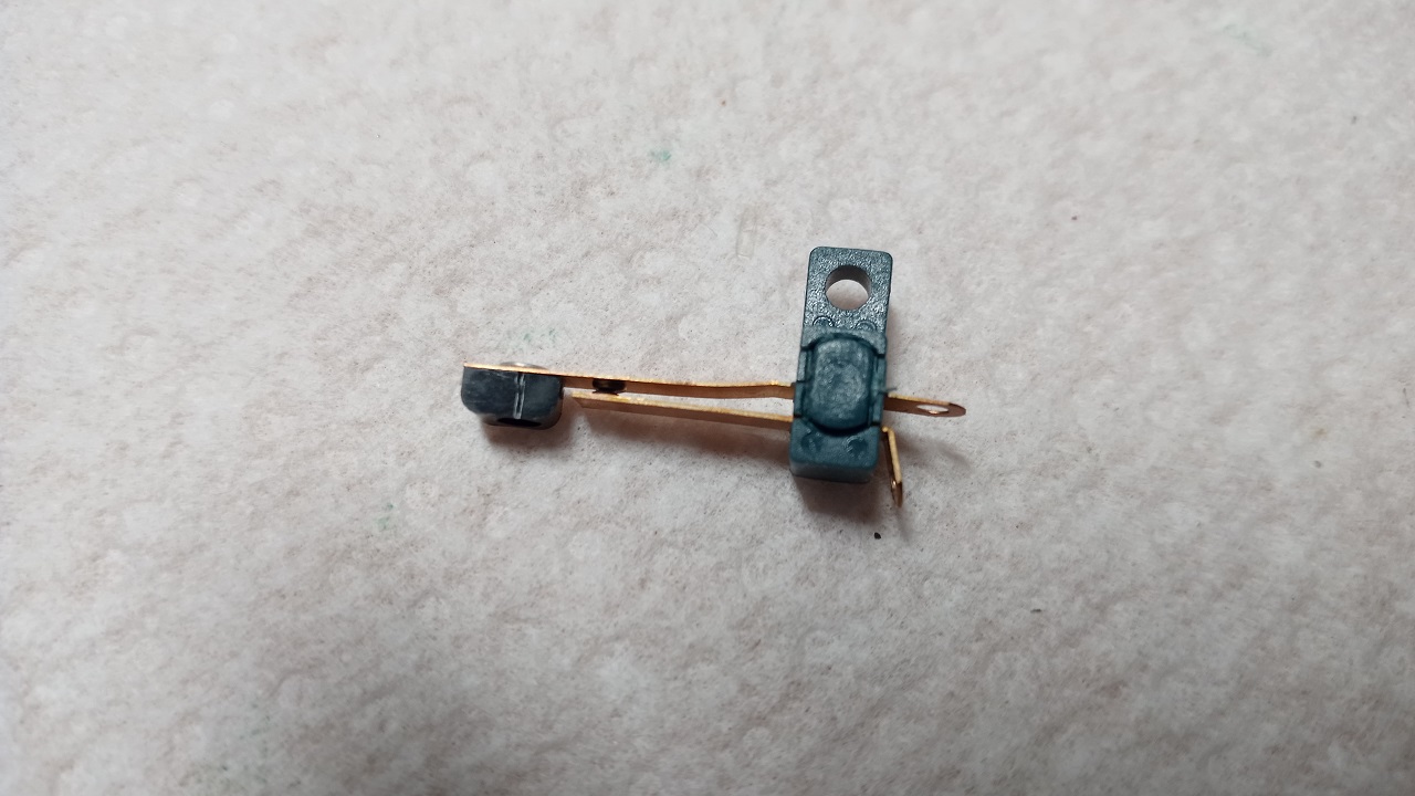

Es gibt irgendwo in diesem Ghettoblaster einen Schalter für den Motor, der mechanisch betätigt wird. Der ist entweder korrodiert oder mechanisch verbogen.
Der sieht so oder ähnlich aus und wird von den Tasten (PLAY, FF und REW) betätigt:
[Bild: Zweigschalter.jpg]
Armin von good-old-hifi.de
gewerblicher Geraffelrestaurator - arbeitet seit 1969 in der Hifi-Branche zu
Von diesen "Zungentastern" befinden sich noch einige mehr in diesem Laufwerk.
Im Service-Manual sind sie auf der Seite 22 auffindbar.
Zu diesem Fehler passt dann SW501 und aber auch SW504.
Die anderen werden nicht dazu verantwortlich sein.
