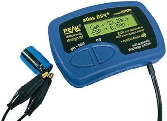

Also, um es mal auf den Punkt zu bringen, Martin - wenn Du Relais und Lämpchen selber wechseln kannst - wieso dann keine Kondensatoren?? Bei den Preisen ist das doch eigentlich kein Ding, alle im Signalweg zu erneuern.
Wir verwenden übrigens zur ESR-Messung dieses Ding von Peak-Tech:
Ich weiß jetzt nicht, ob das ein "gutes" oder "schlechtes" Messinstrument in Deinem Sinne ist.
Alle Elkos, die ESR-Werte von deutlich unter 100mOhm aufweisen, wechseln wir nicht aus. Wir messen aber auch nur "verdächtige".
Ich gebe aber zu, dass die "guten, alten" Elkos nur in Bezug auf die Kapazität deutlich besser sind als neue, im Bereich der ESR sind die Unterschiede recht ausgeglichen. Allerdings streuen die neuen Elkos erheblich stärker, zudem halten sie die ESR-Werte nicht so lange, da die Gehäuse deutlich kleiner sind, wodurch das Elektrolyt erheblich weniger Raum einnimmt.
