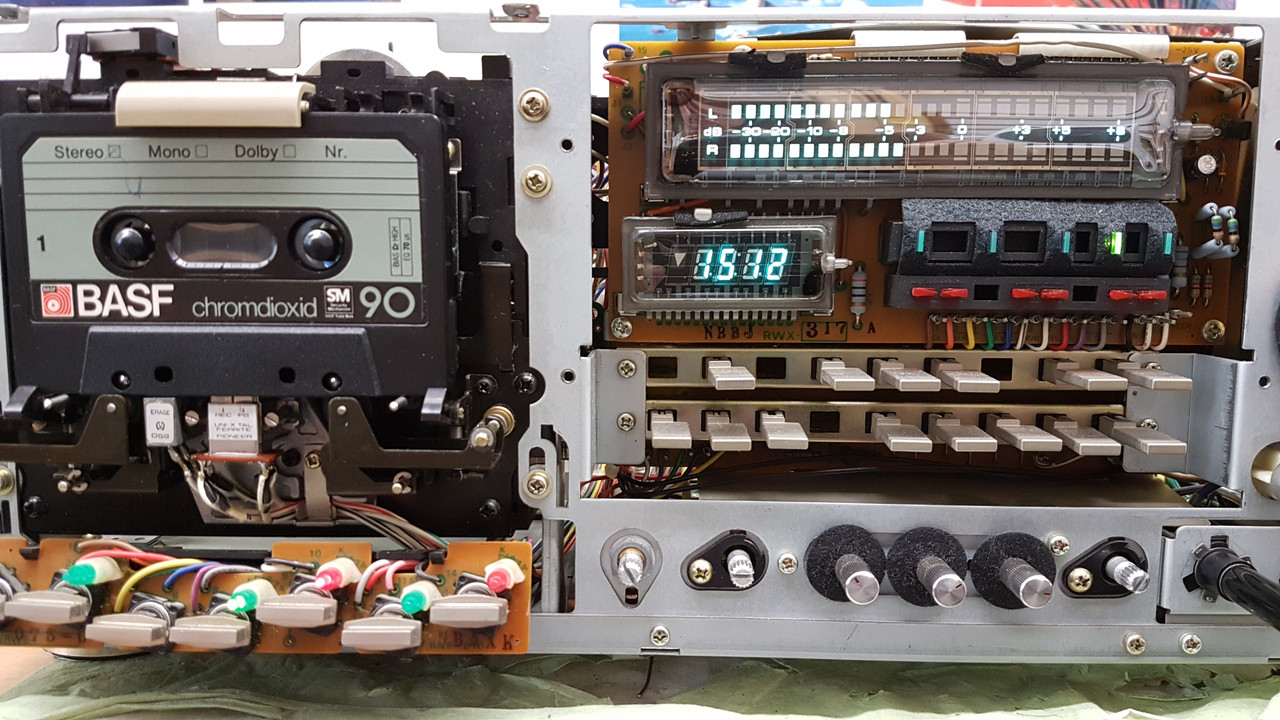

Hallo Armin,
ich benötige Deine Hilfe zur Instandsetzung eines Antriebsfehlers am CT-F 950. der wurde vor ca. 2 JAHREN bereits schon mal bearbeitet ( Demitri Beford in Marpingen ) welcher aber nicht mehr erreichbar ist.
Wäre nett wenn ich mit Deiner Hilfe rechnen könnte
mfg
Klaus
Sorry, Klaus - wir bearbeiten schon seit geraumer Zeit keine Cassettendecks mehr - tut mir wirklich leid.
Aber wenn es nicht unbedingt der Armin sein muss findet man hier im Forum andere Leute, die das machen und können

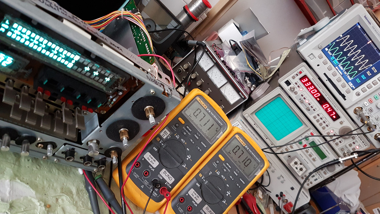

ist ja fast wie dieses, das ich mal instantgesetzt hatte:
[Bild: 20190730-093033.jpg]
[Bild: einmessen-LIne-Out-Klick-Position-447m-V-eff.jpg]
[Bild: Line-Out-max-Pegel-und-Werte-710m-V-0d-B.jpg]
