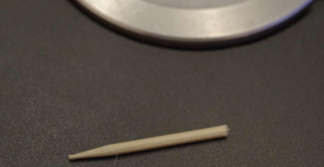

Ich habe zu erst die durchsichtige Schale vom VU Metergehäuse vorsichtig abgehoben.
Danach habe ich geguckt, ob die beiden Federn noch dran waren, zum Glück waren sie es noch. Denn das stelle ich mir richtig fummelig vor, diese wieder an zu löten.
Danach habe ich versucht, mit einem Zahnstocher, die Spule zu bewegen, dass hatte nicht geklappt, weil der Magnet sich verschoben hatte.
Zum vergrößern der Bilder, wie immer, bitte anklicken. Leider sind diese nicht so gut geworden.
Diesen habe ich dann vorsichtig mit einem Zahnstocher in Position gebracht. Einfach leicht nach 7 Uhr gedrückt. So das er wieder bündig unter dem (ja keine Ahnung wie das messingfarbene Teil heißt?)
Dann habe ich versucht, vorsichtig den Zeiger zu bewegen. Das klappte jetzt wieder. Vorher leider nicht, dieser hing richtig fest.
Mit "Ponal Classic Holzleim" wurde der Magneten an zwei Stellen mit einem kleinen Tropfen Holzleim (mit einem Zahnstocher, wo ich an der Spitze einen winzigen Tropfen leim vorher angebracht habe) fixiert.
Hier sieht man nur eine Stelle wo der Leim angebracht wurde. Aber, auf 4 Uhr wurde noch ein kleiner Tropfe Leim angebracht.
So das war es. Trocknen lassen und mit dem Dioden Tester meines Multimeters habe ich dann getestet ob sie wieder ausschlagen. Das machen sie wieder
