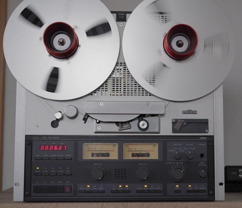

Spulen konnte sie aber:
[Bild: spulen.jpg]
Bei Druck auf PLAY wurde die Andruckrolle kurzzeitig ans Band geführt und fiel dann wieder ab.

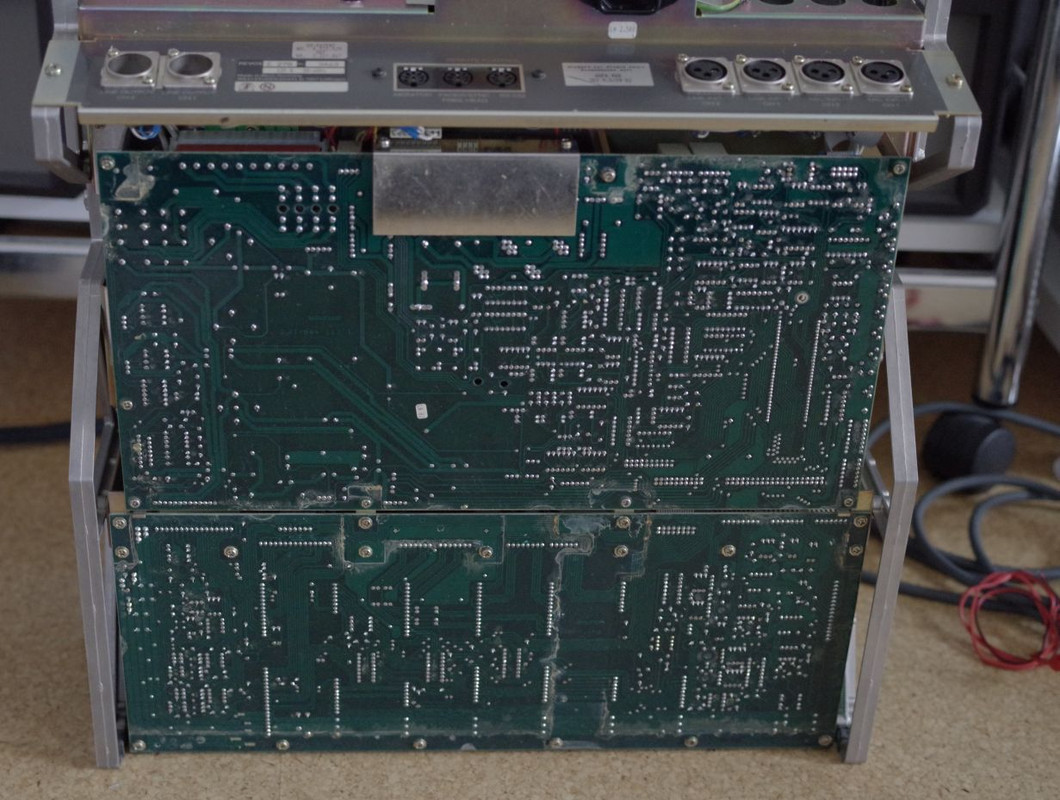

Zwei etwas größere Platinen füllen die gesamte Rückseite...die obere ist das control board, die untere das Audio-Basisboard. Das Capstan-Steuerboard versteckt sich hinter dem control board.

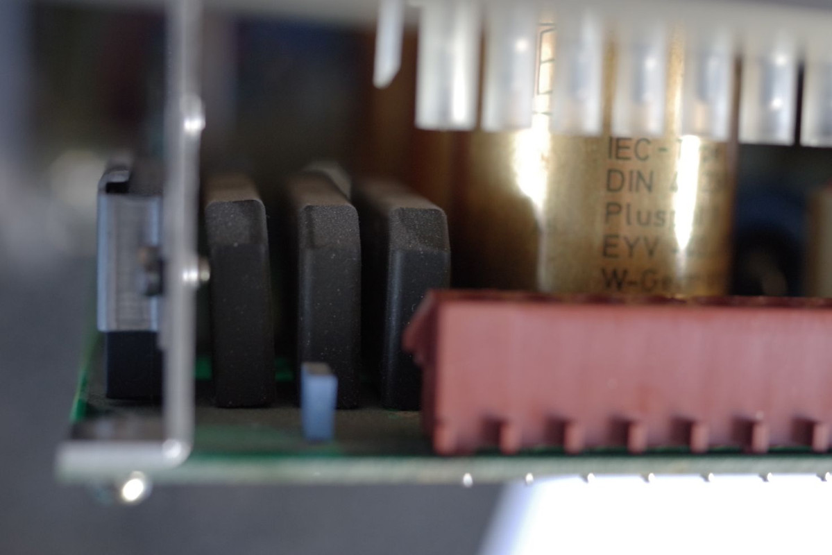

Es war nämlich der Gleichrichter defekt:
[Bild: gleichrichter.jpg]

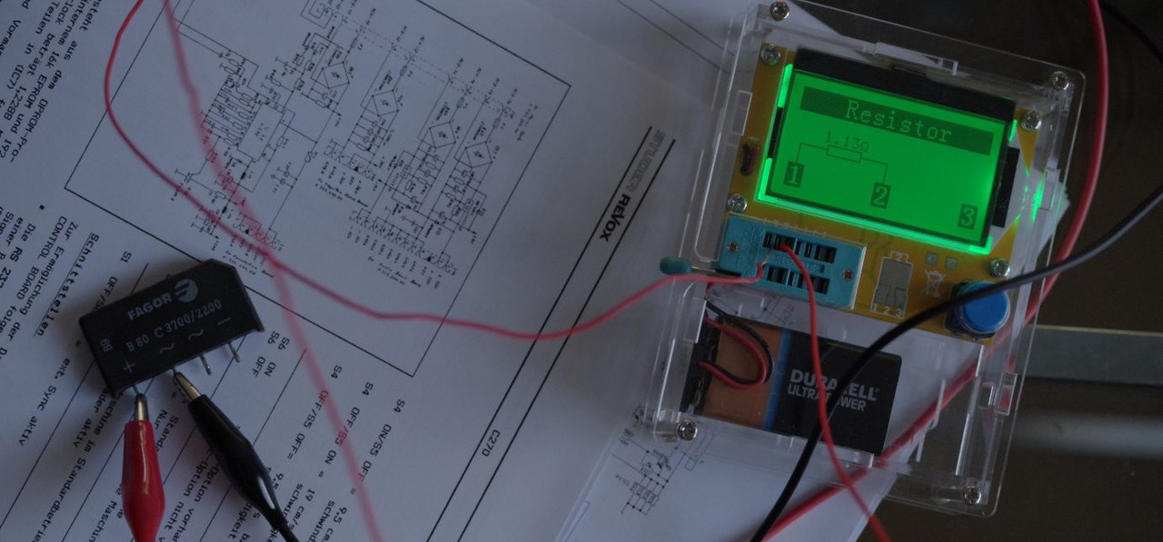

hier der zweite von rechts (komische Reihenfolge der GR und Sicherungen: 1, 2, 4, 3). Ohne Ausbauen gemessen und als verdächtig gefunden, nach dem Ausbau bestätigt:
[Bild: gleihrichter-messen.jpg]
Hier wird ein 1,13 Ohm Widerstand erkannt, also mindestens eine Diode defekt.

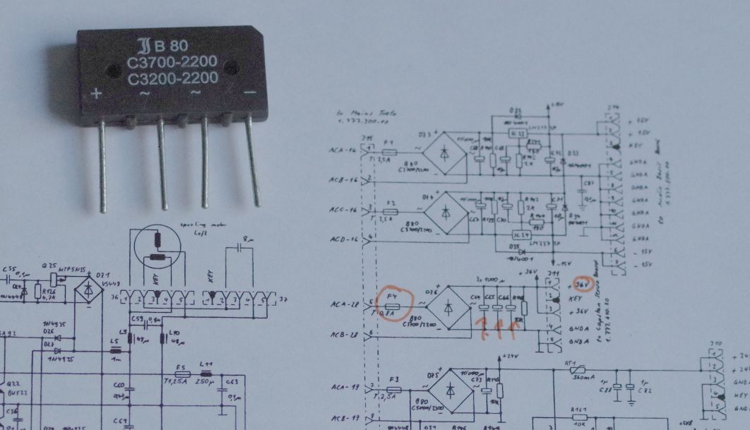

Der Brückengleichrichter B80 C3700 /2200 ist für 3,7 A ausgelegt. Wie kann denn so was kaputtgehen?
Hatte ich zufällig passend in der Kiste:
[Bild: gleichrichter-plan.jpg]

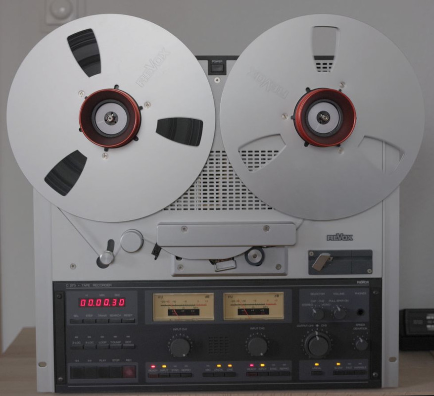

Eingebaut, Capstan rennt.
[Bild: record.jpg]
Aaaaaber - etliche andere Probleme kommen nun zum Vorschein Flenne

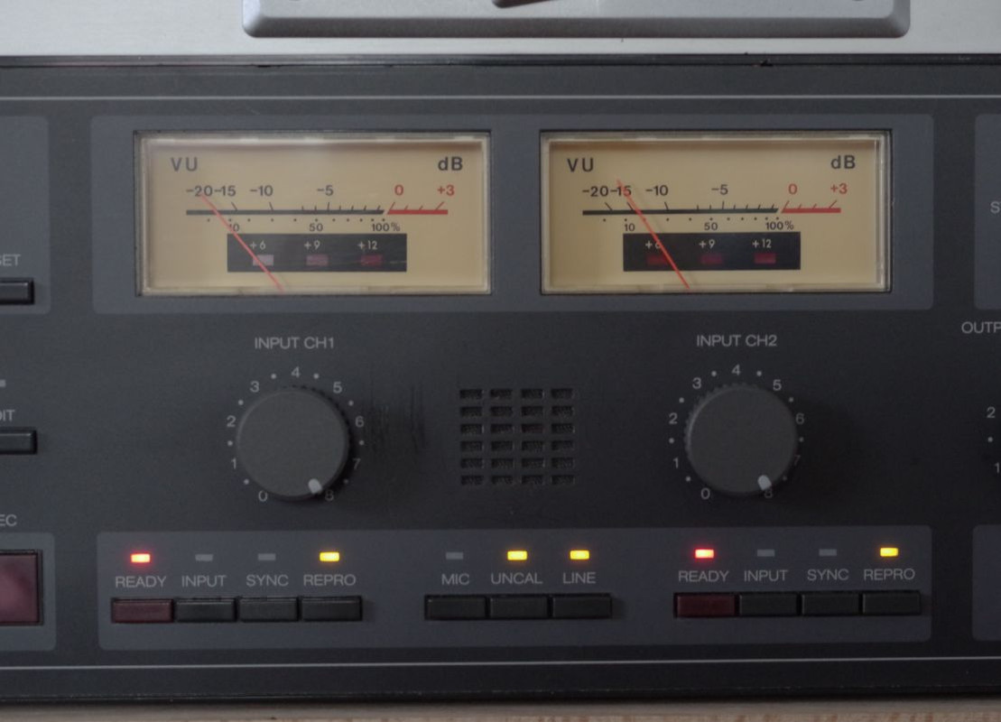

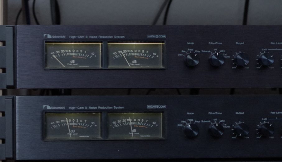

Die VU Anzeige für beide Kanäle auf INPUT ist ok. Aber sowohl im Kopfhörer als auch auf LINE OUT erscheint nur der rechte Kanal
[Bild: output-naka.jpg]
Bei Umschalten auf REPRO
[Bild: repro.jpg]
zeigt das linke VU nichts an und auf dem rechten Kanal wird weiterhin das INPUT-Signal ausgegeben.

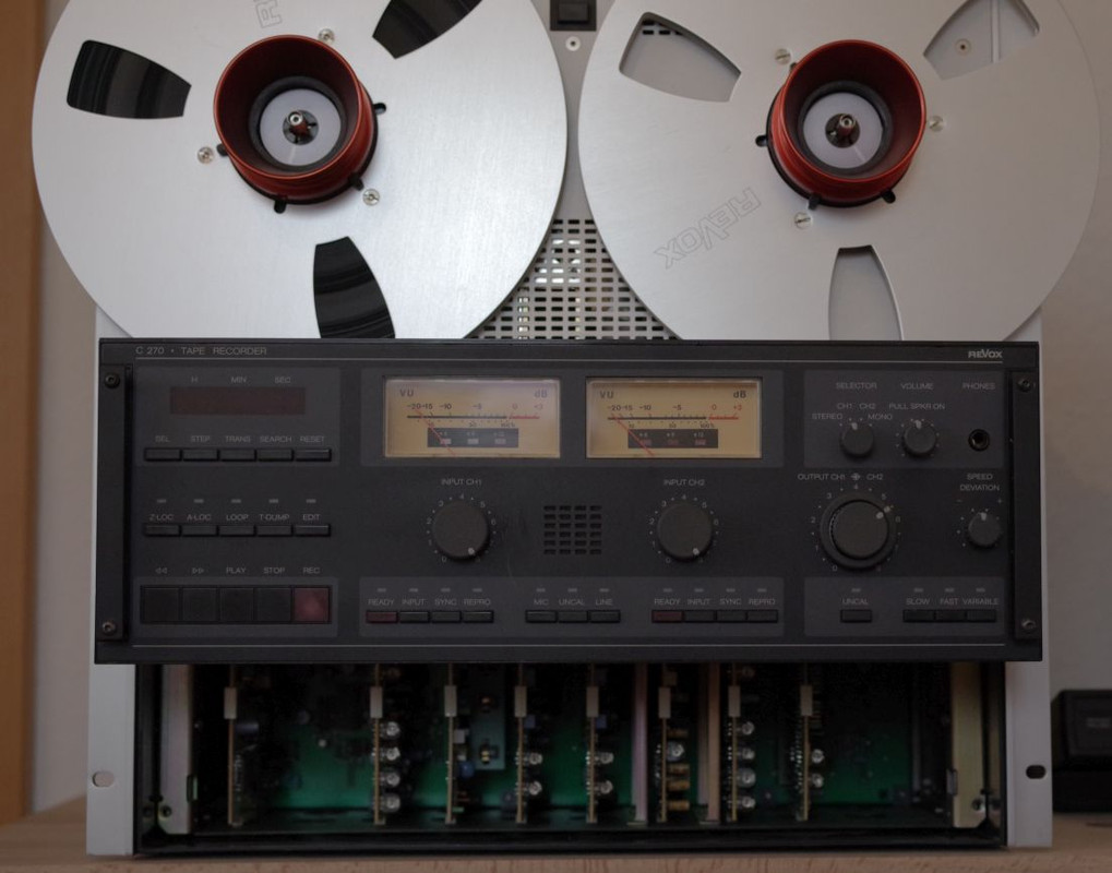

Die nicht funktionierende Umschaltung INPUT/REPRO  könnte möglicherweise vielleicht an einem defekten Schieberegister liegen, da eines der drei auf dem Audio-Basisboard genau für diesen Tastensatz zuständig ist.
Hier mal von vorne gesehen, die Bedieneinheit kann man nach vorne und oben ausklappen und hat dann Zugang zu den Audiokarten. Die Schieberegister ICs sind auf dem Basisboard eingelötet, leider nicht gesockelt. Diese ICs kann man aber noch für wenig Geld bekommen.
[Bild: karten.jpg]
Aber natürlich könnte der Fehler auch auf dem Controlboard liegen...

Ich würde mal überprüfen ob alle Karten pinrichtig eingesteckt sind. Diesen Fehler hatte ich bei meiner C274.
Hab übrigens auch eine C270 die ich auf 1/4Spur und 9,5/19 NAB modifiziert habe.
  • havox
Das ist ne Revox und kein Hexenwerk Hans-Volker,
geh da systematisch vor, alle Platinen raus (prüfen ob richtig gesteckt und eine nach der anderen) Dann sämtliche Cs Tantalperlen und Transen checken und das bei allen Platinen. Defekte Bauteile und die ominösen Frako Cs raus und neue rein, Trimmer prüfen ggfls. erneuern, Schalter reinigen.
  • havox, dedefr
(10.11.2018, 18:45)gogosch schrieb: Ich würde mal überprüfen ob alle Karten pinrichtig eingesteckt sind. Diesen Fehler hatte ich bei meiner C274.
Jau, das war's hier auch Thumbsup . Und ich war das selbst, hatte ja die Repro Karte gezogen, um die Entzerrerplatine zu checken.  Dash1  Hatte auf die Führungen der Karte vertraut, aber es braucht doch eine Taschenlampe zum Wiedereinstecken  Oldie
Ich bin überglücklich  Dance3  Tatice
Herzlichen Dank für den Supertipp! Jetzt läuft sie, wie es sein soll! Da wird sich auch noch jemand in HH freuen!
EDIT: und auch Dank an Karsten, der ja auch den Hinweis auf das Stecken der Karten gegeben hat!

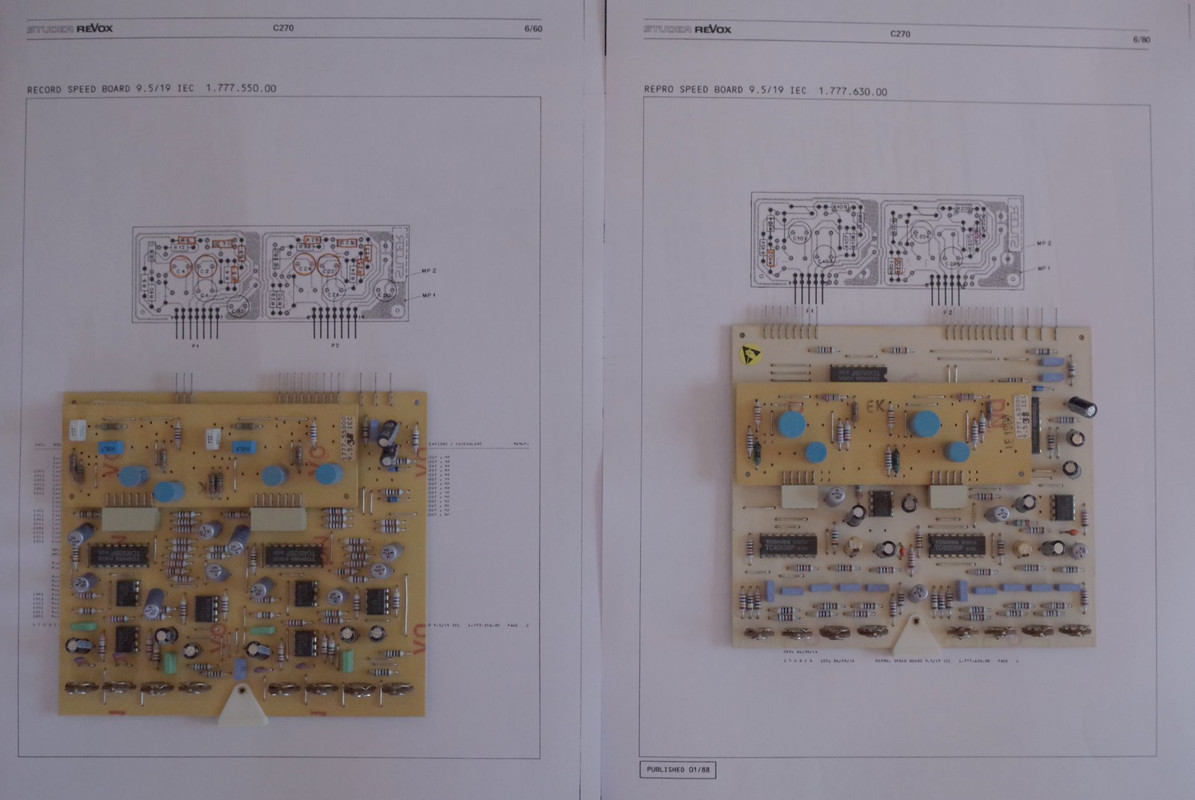

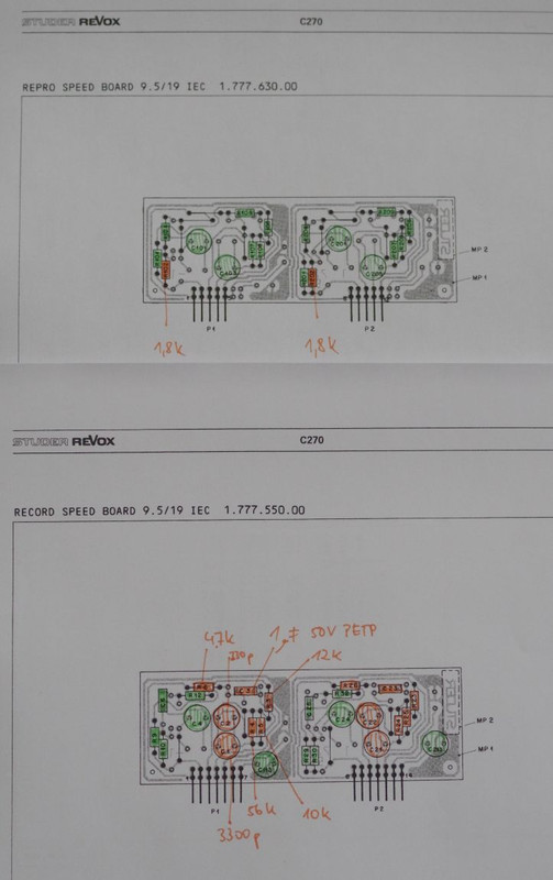

Die C270 ist laut Aufkleber ursprünglich eine Version für 9,5 cm/s und 19 cm/s gewesen. Diese wurde auf die ungewöhnliche Kombination 9,5 cm/s und 38 cm/s umgestellt (das geht einfach über DIP-Schalter) und die Entzerrungsplatinen entsprechend umgestrickt (das war auch der Grund, warum ich die Wiedergabeplatine überhaupt gezogen hatte - checken, was da drauf ist):
[Bild: entzerrung.jpg]
Das ist nicht so einfach rückgängig zu machen, da die Version 9,5/38 nicht dokumentiert ist. Gegenüber dem Original wurden bei der Platine für den Aufnahmeverstärker Widerstände und Kondensatoren entfernt, durch Brücken ersetzt und ein neuer Kondensator eingefügt und vielleicht noch mehr. Bei der Wiedergabeplatine ist evtl. nur ein Widerstand geändert. Die markierten Stellen auf dem Schaltplan sind die offensichtlichen Änderungen und erheben nicht den Anspruch auf Vollständigkeit.
Sprich, erstmal muss ich alles durchmessen, um zu sehen, was mit der 9,5/19 Version übereinstimmt und was nicht (abgesehen von den offensichtlichen Änderungen). Erst dann kann der Rückbau bzw. erstmal die Teilebestellung (fängt schon mit den 1,8k Widerständen an) angegangen werden.

so,
 für den Rückbau auf 9,5/19 IEC wären die orangenen Positionen auf die angegebenen Werte zu ändern, grüne Positionen bleiben:
[Bild: r-ckbau.jpg]
für den Rück-Umbau auf NAB 9,5/19 kämen dann allerdings noch etliche Änderungen dazu - mal sehen, was der Besitzer der Maschine gerne möchte  Wink3

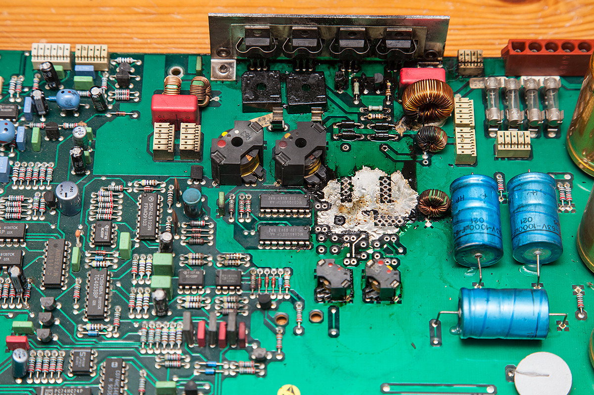

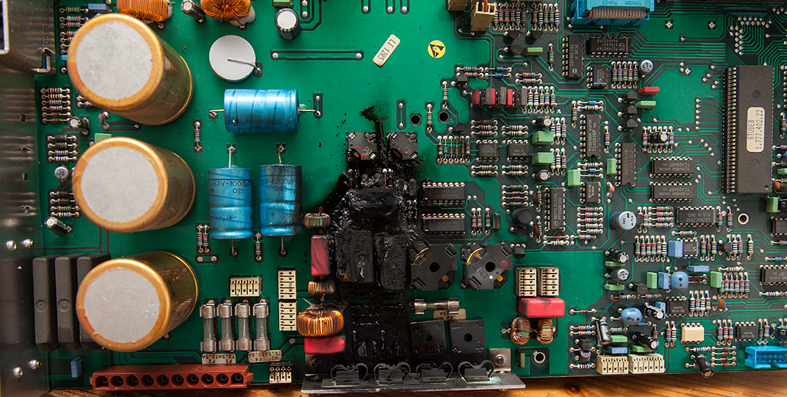

Das sieht gar nicht gut aus: Alle 3 Knallfrösche hat es erwischt.
[Bild: Knallfrosch.jpg]
  • xs500, havox, gasmann
Das ist weniger schön Sad
Bei Revox Geräten sollte man diese immer als erstes wechseln.
Das war bei meiner auch die erste Aktion - die waren bereits rissig:
[Bild: SzN69CZh.jpg]
[Bild: ZdbffGVh.jpg]

(12.11.2018, 09:22)gogosch schrieb: Das sieht gar nicht gut aus: Alle 3 Knallfrösche hat es erwischt.
Das schaut richtig übel aus!
Kalenderbild zur Abschreckung?
[Bild: icon_e_sad.gif]
Als PC-Desktop-Hintergrund gut zu gebrauchen.

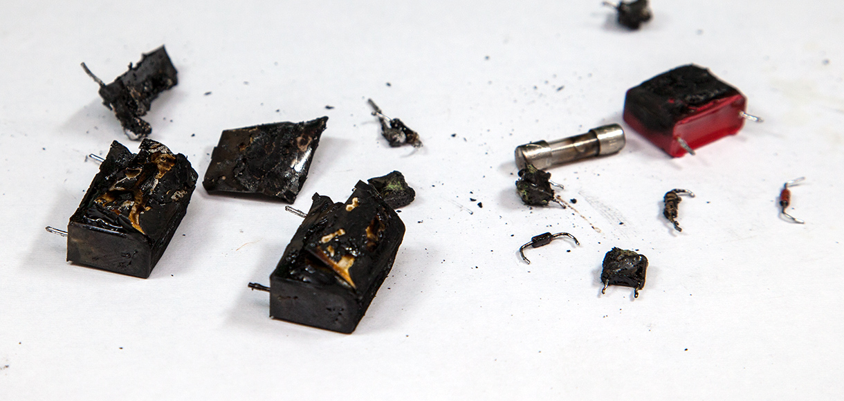

Hier die Leichen:
[Bild: Leichen.jpg]
Hier die einigermaßen saubere Platine:
[Bild: Board.jpg]

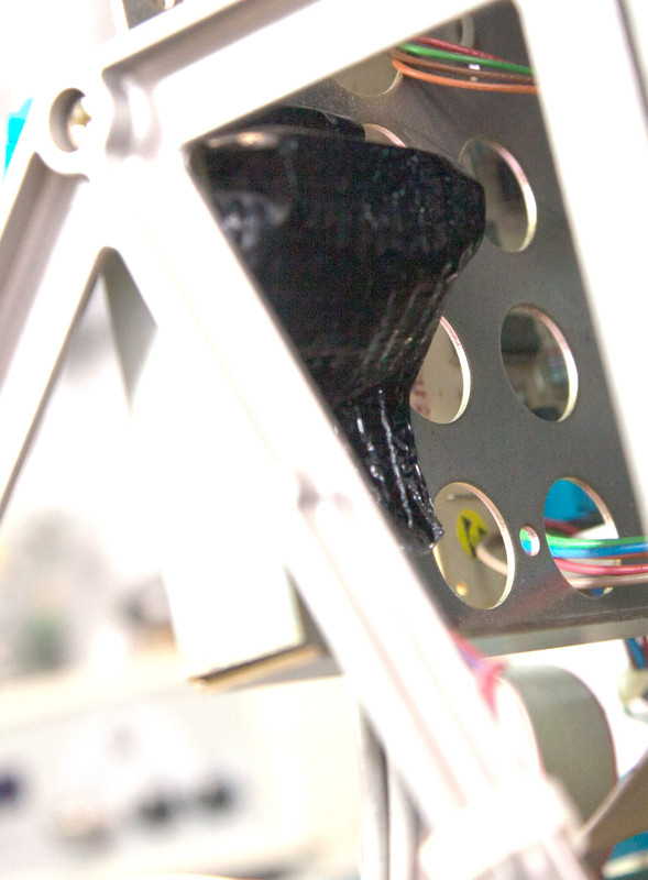

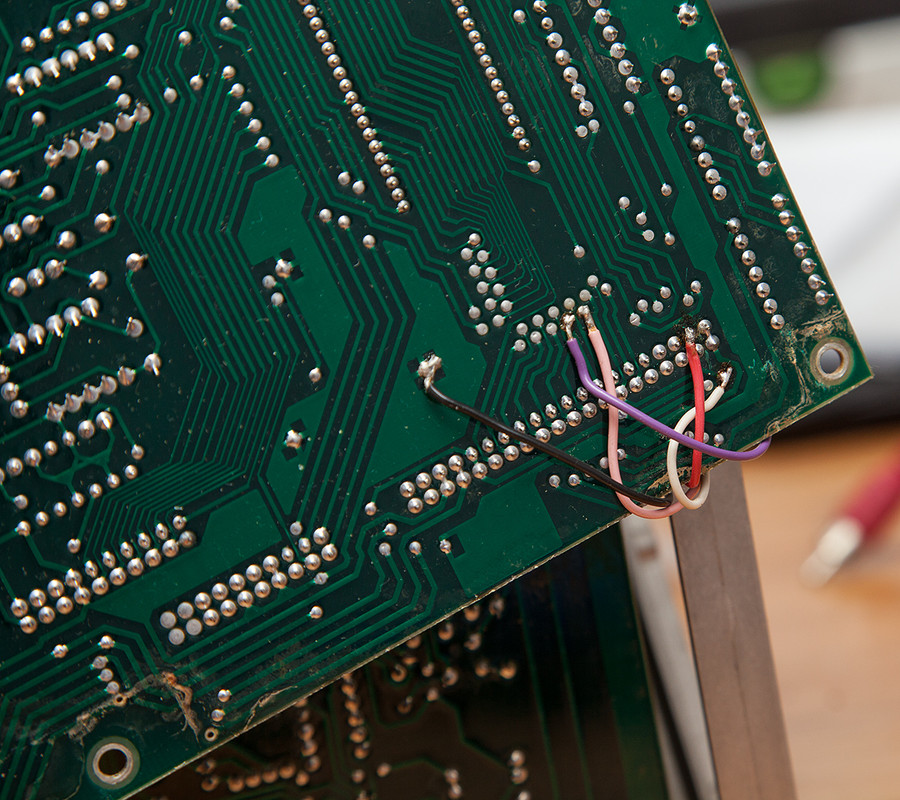

Bei dieser Maschine hab ich was merkwürdiges entdeckt:
[Bild: Blackbox.jpg]
Diese Leitungen führen zu einer Art mit Gafferband verklebten "Blackbox" in der Größe 6x6cm die am Chassis angeklebt ist.
Was kann das sein?
[Bild: Blackbox01.jpg]
  • havox
das hätte man auch vermeiden können wenn man nach erhalt so eines Gerätes diese Knallfrösche gleich erneuert, dauert vielleicht 5 Min. die aus zu wechseln, so ist es ne riesen Sauerei und die Platine hat gelitten.
Was sind das für Cs Hans-Volker, hattest Du keine MP3 X2 Entstörkondensatoren?
Zitat:Diese Leitungen führen zu einer Art mit Gafferband verklebten "Blackbox" in der Größe 6x6cm die am Chassis angeklebt ist.
Was kann das sein?
In dem schwatten Dingens könnte alles stecken, allerdings ist 6x6 nicht gerade klein und bei 5 Leitungen, davon eine auf Masse muß ich zuerst an nen Störfilter denken ...
edit die Anschlußbelegung der doppelreihigen Steckverbindung, von der die Strippen abgehen, könnte erhellendes bringen
