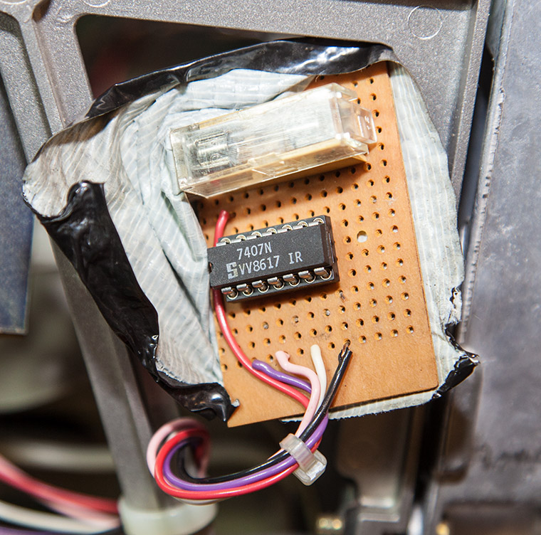

"Curiosity killed the cat" - trotzdem hab ich das Dingens geöffnet:
[Bild: Blackbox02.jpg]
Bis auf den 0,1µF/400V ist alles da. Kommt morgen. Dann schaun mer mal.

(12.11.2018, 11:21)gogosch schrieb: Bei dieser Maschine hab ich was merkwürdiges entdeckt:
Diese Leitungen führen zu einer Art mit Gafferband verklebten "Blackbox" in der Größe 6x6cm die am Chassis angeklebt ist.
Was kann das sein?
hängt an P4, das geht zum VU-peak board.  Vielleicht ein Einschalt-umschalt-plopp-verhinderungs-dingens

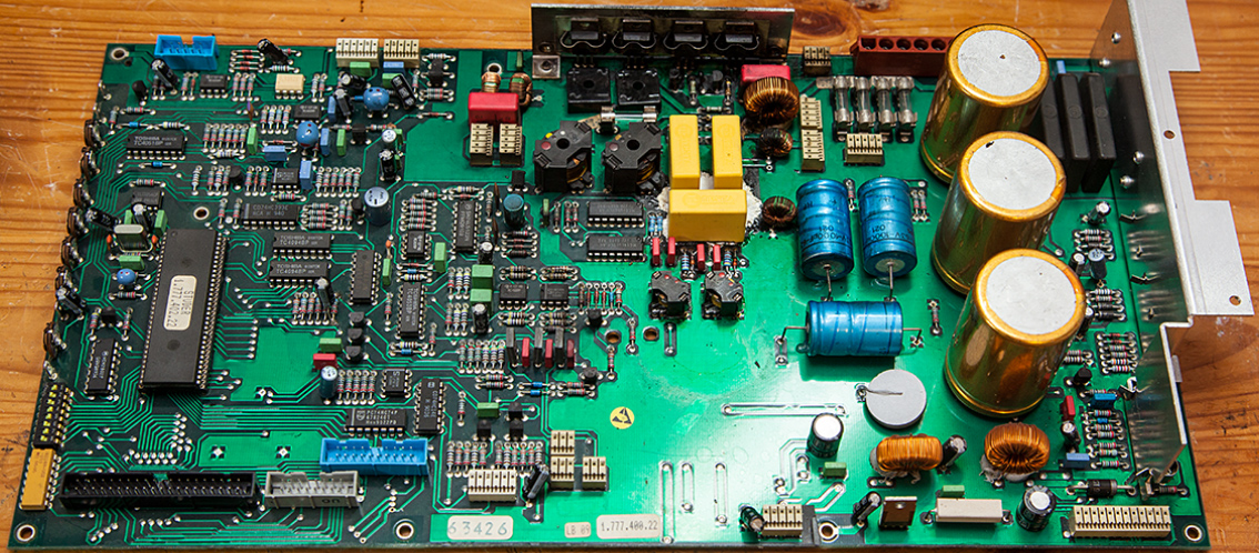

Sodale. Betroffene Teile getauscht. Auch RIFA am Netzschalter entfernt. Warte jetzt auf den 0,1µF/400V den ich in dieser Spannungsklasse nicht lagernd habe.
[Bild: Board-neu.jpg]
Hoffe nur, dass sonst nichts defekt ist. Insbesondere die Power-MOSFETS, für die ich schon Ersatz gefunden habe:
https://at.rs-online.com/web/c/halbleite...RF740LCPBF
  • dedefr, havox, gasmann, xs500

Nee, ist wohl quatsch. Das was ich zuerst als Relais gesehen habe, ist ja eine Feinsicherung  Denker Höchst seltsam

Eigentlich nicht, denn das IC stellt höhere Ausgangsspannungen und -ströme als TTL-Logik  durch open-collector-Schaltungen für die Ansteuerung von MOS-Logik, Relais o.ä. bereit. Da sind offenbar die ursprünglich verbauten Ausgänge gehäuft gestorben und weil auf dem Print nix mehr unterzubringen war, ham se den schwatten Klotz samt Sicherung für die höhere Spannung zwischengewurstelt.

Heute sind die Kondensatoren gekommen - eingebaut - und lüpt wieder! Dance3 Dance3 Tatice Tatice
[Bild: 274-270.jpg]
... und wieder am angestammten Platz!
  • Pionier, havox, proso, stephan1892, xs500, gasmann, HVfanatic
