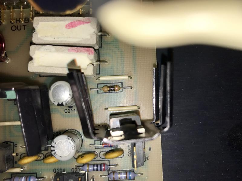

Ist eindeutig, warum im Schulfach Technik immer nur 'ne 3 hatte... mit meiner rot-grün-Schwäche, ist es nahezu unmöglich Farben auf Widerständen richtig abzulesen LOL
Karsten hat recht, der rechte Kanal hat auch den zugehörigen Widerstand gegrillt Flenne
[Bild: EF5-DC516-807-B-46-DF-AEB3-345-EA35-B97-AE.jpg]
Hier der linke...
[Bild: 4-E5946-D0-F8-D1-46-A2-B505-8-BAF3-B8-AE276.jpg]
Leider kann ich auf der Platine nicht die Bauteilenummer ablesen. Ist das R216 mit 100 Ohm?

dann hat der Tr da sicher auch n Ding weg und wer weiss was noch.

Kannst Du die Transistoren selbst durchmessen? dann mal alle auslöten und messen ob die i.O.oder defekt sind.
