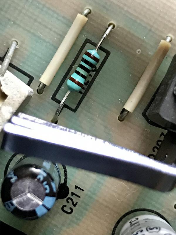

Leider kann ich auf der Platine nicht die Bauteilenummer ablesen. Ist das R216 mit 100 Ohm?

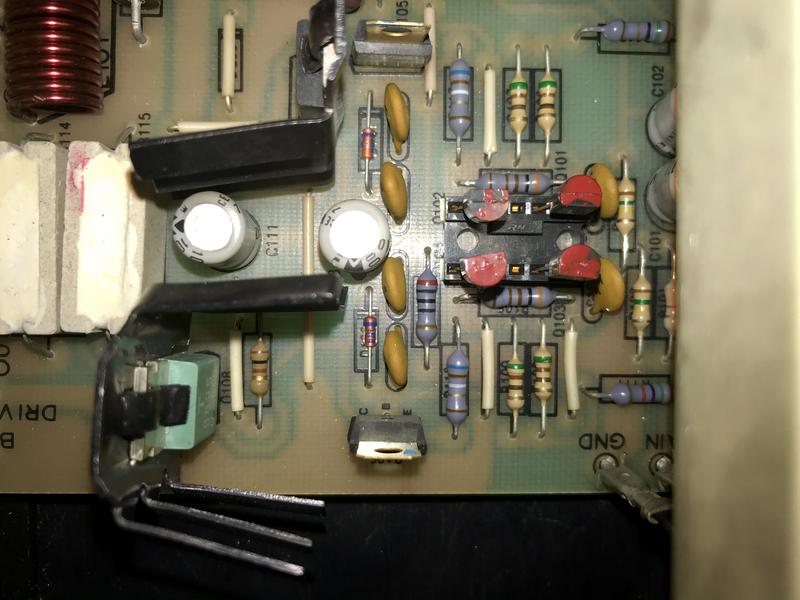

(11.02.2019, 22:08)bathtub4ever schrieb: Na klar, ausgerechnet ichBuba
Schreib doch mal bitte was genau passiert ist als Du die geschrottet hast Karsten
#80

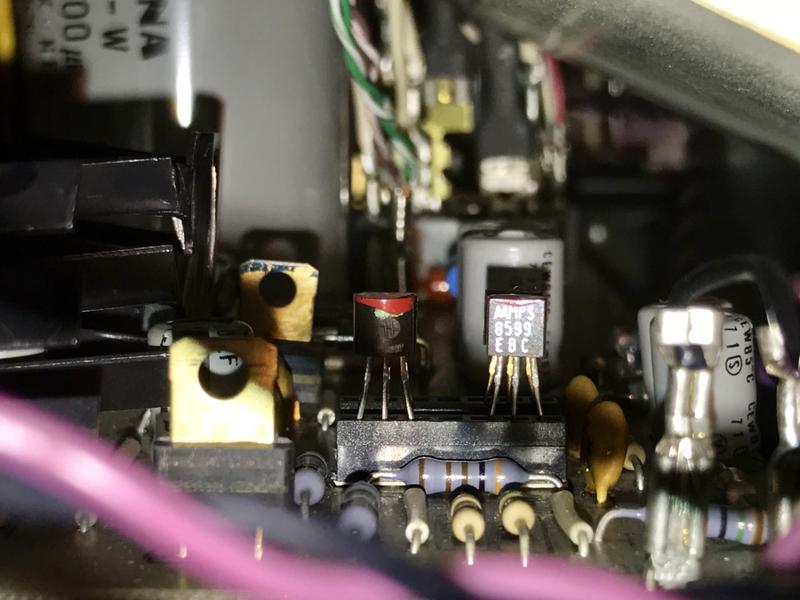

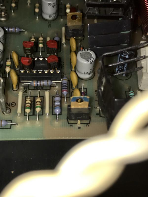

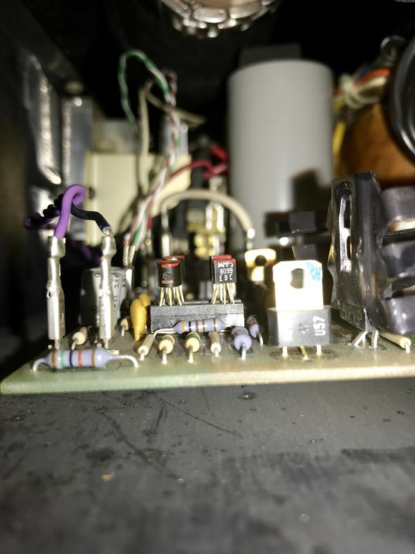

Entweder habe ich mit einem defekten Cinch-Kabel den Kanal ausfallen lassen, weil's wieder leicht gebrummt hatte (Klack...psssssst), oder weil ich vergessen hatte das rechte Lautsprecherkabel der soeben ausgeschalteten STA-1400 abzuziehen. Vielleicht kam von der noch etwas?
#81
Also mit dem Chinchkabel ist eher unwarscheinlich, denn wenn das defekt/oder Kurzschluss nach Schirm hat ist das Signal wie gemuted.
Warscheinlicher ist, das durch das LS Kabel beide Endstufen verbunden waren und die Grandson das nicht verkraftet hat.
Wie dem auch sei, es sollten alle Transistoren genau geprüft und ggfls erneuert werden.
In dem Zuge kann dann ja auch der Austausch der von James Bongiorno vorgeschlagenen Bauteile mit gemacht werden.
Vielleicht fragst Du mal audiomatic wenn Du es nicht selbst machen kannst oder willst Karsten

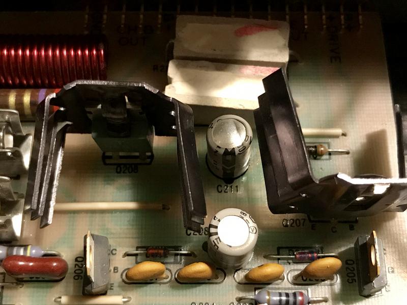

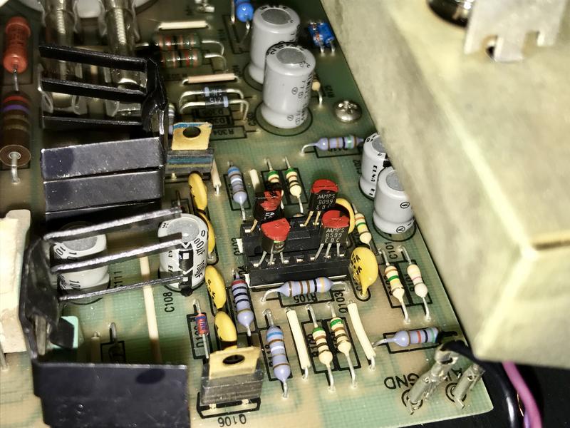

Machst Du es doch selbst Karsten?
Dann viel Erfolg bei der Reparatur / Upgrade Thumbsup
Mess auch mal die Emitterwiderstände der Endtransistoren durch, dass wird oft vernachlässigt oder vergessen.
#86
Ägypten???

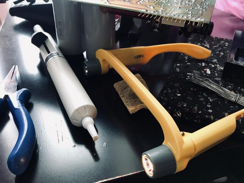

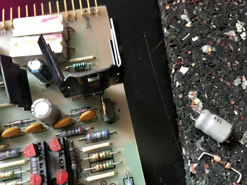

Was würde passieren, wenn ich so dreist wäre, und nur den Widerstand und den Elko erneuern würde?
Um Antwort wird gebeten LOL
(14.02.2019, 02:14)spocintosh schrieb: Oh, wow.
Ja, ich hatte so meinen Moment (für 15 Minuten)...
#87
Emitterwiderstand- das dürften die weissen Klötzchen neben den Kringelwürstchen sein Karsten LOL
Was würde passieren, wenn ich so dreist wäre, und nur den Widerstand und den Elko erneuern würde?...
gibt nur 2 Möglichkeiten:
1. es funzt wieder weil nur die beiden kaputtgegangen waren
2. es raucht weil leider doch mehr abgeraucht war
#88
raucht dann wieder das gleiche?? Lol1
Übrigens, ich gehöre zur Gattung Woziboba®, falls einer fragt...

Also entweder hast Du ein bissl geflunkert und doch alles schon gemessen und festgestellt das nur C und R kaputt sind, oder Du hast mächtiges Gottvertrauen Lipsrsealed2
Schalt mal besser eine 100W Lampe in Reihe zur Endstufe bevor Du die das erste mal einschaltest, könnte schlimmeres verhindern Oldie
#94
Ja, war schon im Keller und habe meine vorbereitete Lampe/Steckdosenleiste geholt... aber nur noch eine 40W-Lampe... und „in god we trust“ LOL

#95
Dann schau mal nicht ins Licht der Lampe wenn Du einschaltest, das macht evtl. dann bunte Kästchen für ne WeileUndWeg
#96
Wie war das noch gleich? Zu Beginn leuchtet sie hell auf und wird dann immer schwächer, es sei denn, etwas ist noch defekt?
