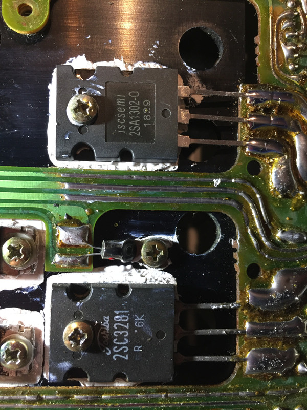

#28
Zitat:einer davon arbeitet sogar in einer Endstufe mit einem verbliebenen Toshiba (sozusagen der einzige Überlebende von 4 Endstufentransistoren) zusammen...
Das ist "kosmetisch"Smile betrachtet kein schöner Zustand. Der PNP Typ unterscheidet sich aber ohnehin in seinem Verhalten vom NPN Typ, sofern es sich um Geräte handelt, in denen nichts von Hand selektiert wurde.  In "normalen" Großseriengeräten wird man also immer Unterschiede feststellen, selbst wenn das Ranking identisch ist. Vielleicht knipst du mal ein Foto, auf dem man die Beschriftung beider tRansistoren erkennen kann.
Willst du es etwas perfektionieren, bestellst du nochmal einen ISC P und N , und wechselst auch die andere Seite komplett aus. Wir reden hier von 4 € +Porto Wink3
Die von dir erwähnten 35 mV sind noch unbedenklich. Man könnte es beheben, aber es würde an der egentlichen Funktion nichts ändern oder verbessern.  Du solltest lediglich noch einmal nachmessen, wenn das Gerät richtig warm ist.
Mit zwei weiteren "neuen" isc (selber Typ wie im soeben reparierten Kanal) , könnte das kleine Problem bereits behoben sein.

Fotos kann ich gleich mal machen. Ich denke, ich werde den letzten verbliebenen Toshiba noch gegen einen ISC austauschen, dann ist die Angelegenheit quasi sortenrein.

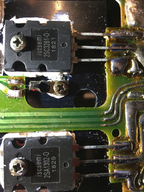

So...ich hoffe das funktioniert...
Linker Kanal
[Bild: IMG-2108.jpg]
Rechter Kanal:
[Bild: IMG-2107.jpg]

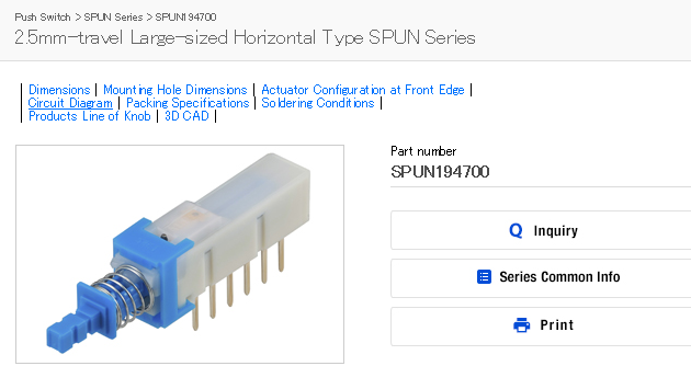

Die 4poligen Umschalter gibt es unter der Bezeichnung SPUN194700 bei mouser, farnell und RS-online.

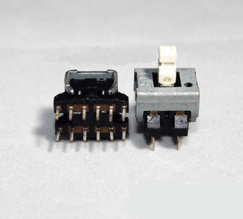

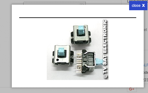

Hallo Armin,
das sind leider andere, die haben die Betätigung von vorne:
[Bild: Unbenannt1.png]
Benötigt werden aber die 4pol. mit Betätigung von oben, sehen so aus:
[Bild: Unbenannt2.png]
Die 2pol Variante bekommt man bei eBay, also kein Problem:
[Bild: Unbenannt3.png]
Lediglich als 4pol. (mit 2 x 6 Kontakten) konnte ich sie bisher nicht finden.

Auf dem ursprünglich funktionierenden Kanal ist ein R-Ranking mit einem 0-Ranking verheiratet worden. Den 2sc3281 von Toshiba solltest du gegen einen ISC mit O-Ranking tauschen.
Kostet fast nichts.
