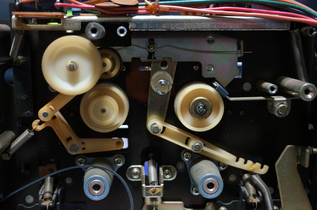

Nachdem die Gummipampe beseitigt war und die neuen Riemen verbaut sind, ging es zum Idlergummi über.
Spannend fand ich ja, das dem neuen Riemensatz zwei Capstanriemen jeweils beilagen.  Huh  Jeweils in zwei unterschiedlichen Längen! Habe beide mal ausprobiert und mih für den etwas kürzerem entschieden, da die gefühlte Spannung für mich einfach besser kam.

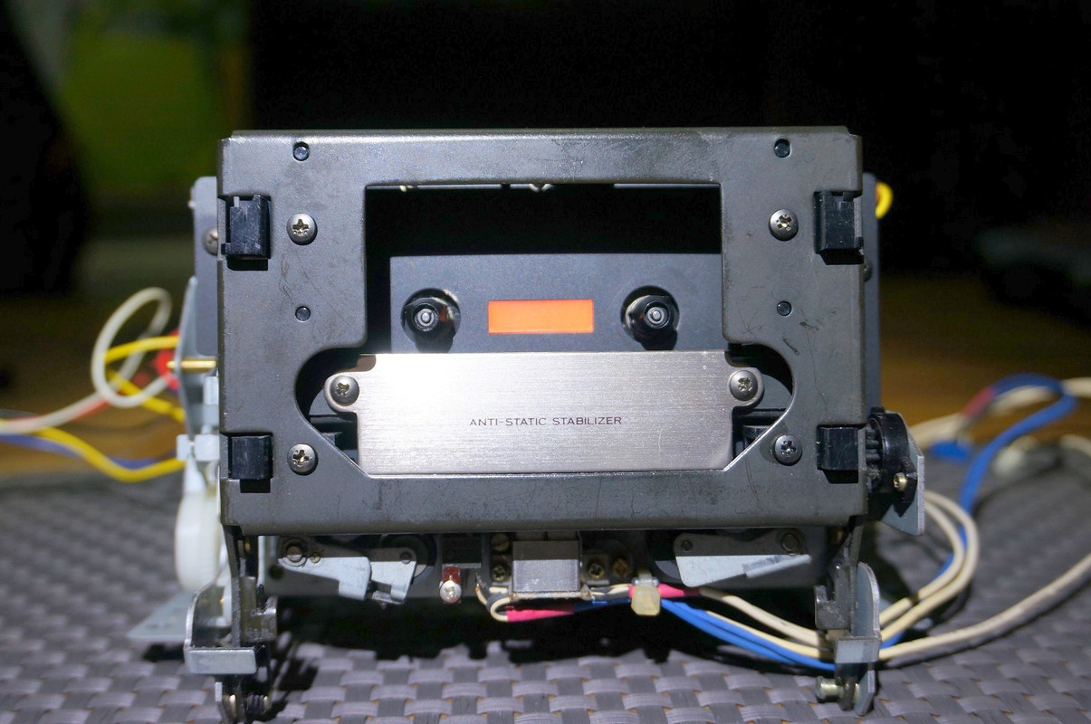

An den Idlergummi kommt man nur von vorn heran. Dazu müssen die beiden rechten Lichtschranken am Wickeldorn abgebaut werden und mind. der rechte Wickeldorn ausgebaut werden.
Damit man das Kunststoffteil der Bremsen ausbauen kann. Dahinter versteckt sich der Idlergummi.
[Bild: DSC03576.jpg]
Man muss wirklich gut aufpassen, das einem nicht die Federn abhauen oder die kleinen Sicherungsspacer fahnenflüchtig werden.
[Bild: DSC03575.jpg]
Laufwerk mal provisorisch wieder angeschlossen.
Cool  Läuft prima!

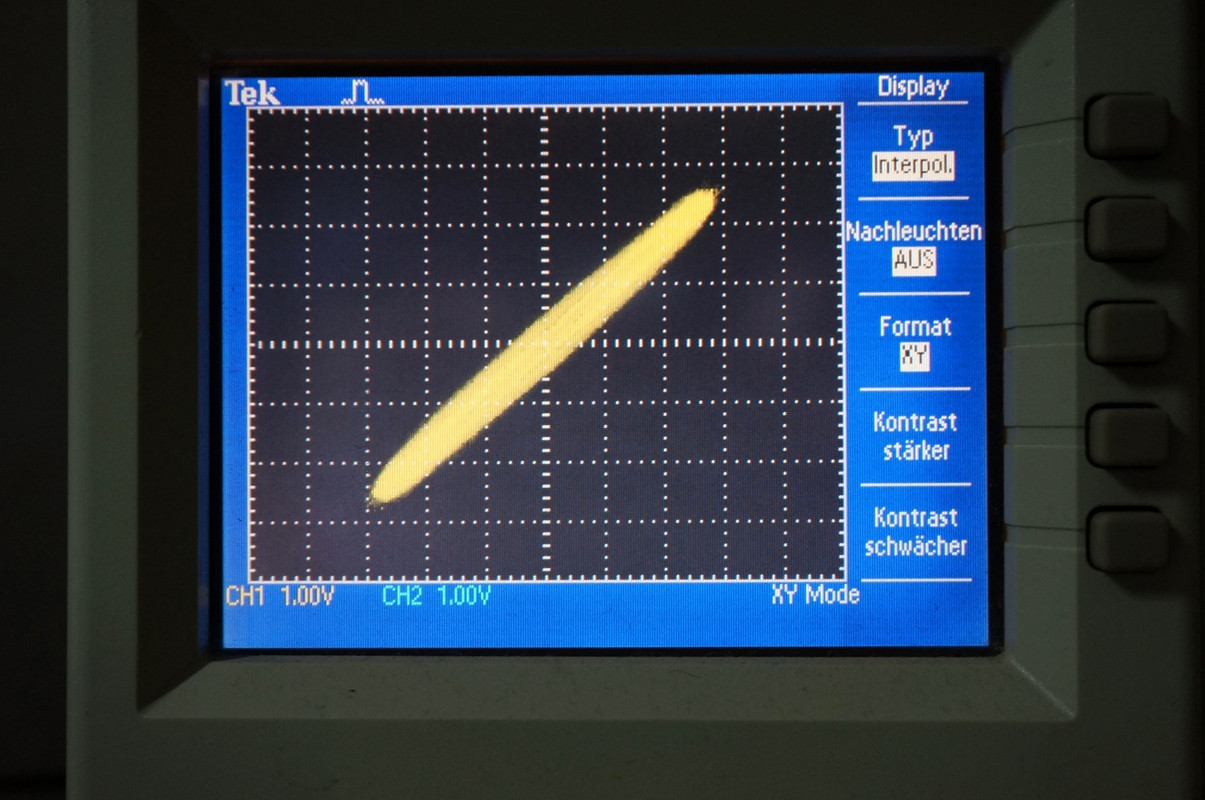

Abgleich.
Azimut (hatte es bitternötig)
[Bild: Azimut.jpg]
Playlevel....musste ich nur leicht korrigieren.
[Bild: Playlevel.jpg]

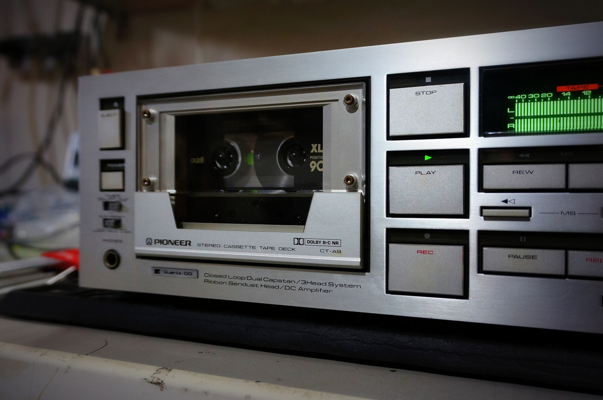

Nr.1 ist fertig gestellt.
[Bild: DSC03584.jpg]
[Bild: DSC03585.jpg]
[Bild: DSC03586.jpg]
[Bild: DSC03587.jpg]
Gruß André

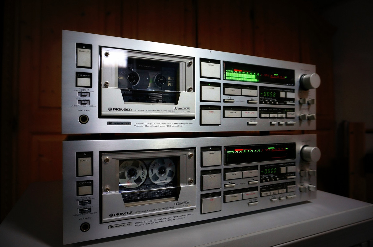

Nr.2 ist auch eben fertig geworden,
Zwillinge  Oldie
[Bild: DSC03594.jpg]
[Bild: DSC03595.jpg]
[Bild: DSC03596.jpg]

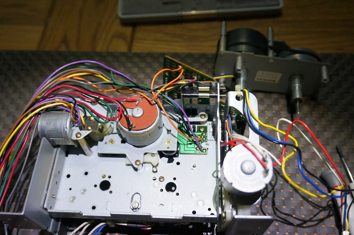

Den Trümmer auf den Arbeitstisch gehievt....Laufwerk ausgebaut.
[Bild: DSC07345.jpg]
[Bild: DSC03600.jpg]
[Bild: DSC03601.jpg]
[Bild: DSC03605.jpg]
Schwungmassen runter bauen, um an die Idler zu kommen.
[Bild: DSC03602.jpg]
Da ist einer der Burschen...
[Bild: DSC03604.jpg]
[Bild: DSC03603.jpg]
Der andere ist links daneben.
Auch das Gummiantriebsrad vom Wickelmotor musste ich behandeln, da ich da nix zum wechseln da hatte. Gummi etwas mit 1000er Schleifpapier wieder griffig gemacht.

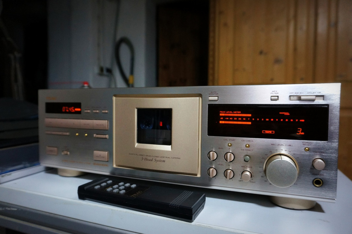

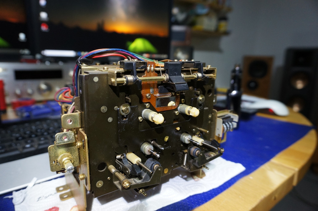

Einer meiner letzten Neuzugänge, das Teac V-970X zeigte nach einer gewissen Zeit Gleichlaufschwankungen. Sowas nervt mich ja und muss behoben werden.
[Bild: DSC03620.jpg]
Erste Vermutung war Capstanriemen oder Andruckrollen.
Also erst mal raus mit dem Laufwerk.
[Bild: DSC03663.jpg]
[Bild: DSC03664.jpg]
[Bild: DSC03660.jpg]
Andruckrollen sind völlig in Ordnung. Der Capstanriemen kommt mir neu vor, bleibt nur noch der Capstanmotor selbst übrig.
Dieser Kumpel hier:
[Bild: DSC03662.jpg]
Am Labornetzteil betrieben gibt er unschöne Geräusche von sich....vermutlich Lagerschaden. Ein ölen der Lager brachte aber nichts.
Zufällig hatte ich einen baugleichen Motor da, der einwandfrei läuft.
Dieses habe ich auch verbaut.
[Bild: DSC03661.jpg]
Derzeit dreht das Teac Tapedeck so seine Runden ohne zu mucken.

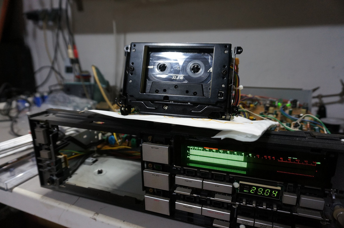

Heute mal ausnahmsweise vom Küchentisch (alle Tische im Hobbykeller belegt  Lol1 )
[Bild: DSC03687.jpg]
Mein letzter Neuzugang, das Teac V-7000 entpuppte sich ja als "Bastlergerät"....also als defekt. Unter Last (also mit einem Tape) stoppte der Wickelmotor im Playbetrieb und der rechte Wickeldorn blieb stehen und das Band verursachte Schlaufen.
Als Ursache machte ich den Wickelmotor dafür verantwortlich, obwohl er sich im Spulbetrieb völlig normal verhielt. Als ich den Deckel lüftete, sah ich, dass der Motor auch schon mal geöffnet wurde.
Dank Günter aka Schrotti bekam ich heute unter anderem einen fast baugleichen Wickelmotor, der nur geringfügig in der Tiefe etwas größer ist. Ist aber kein Problem, weil genügend Platz vorhanden ist.
Also erst mal Laufwerk raus.
[Bild: DSC03746.jpg]
[Bild: DSC03747.jpg]
Um den Motor ausbauen zu können, muss der komplette Capstan Antrieb + Schwungmassen ausgebaut werden. Ebenso die beide Wickeldorne.  Dash1
[Bild: DSC03748.jpg]
[Bild: DSC03749.jpg]
[Bild: DSC03751.jpg]
Dann kann man den Wickelmotor mit samt dem Idlerzahnrad ausbauen.
[Bild: DSC03752.jpg]
Hier die Motoren. Links der neue, schon umgebaute. Rechts der alte Motor.
[Bild: DSC03753.jpg]
Alles wieder zusammengesetzt.
Bislang läuft das Tape problemlos durch. Mal abwarten.
[Bild: DSC03754.jpg]
