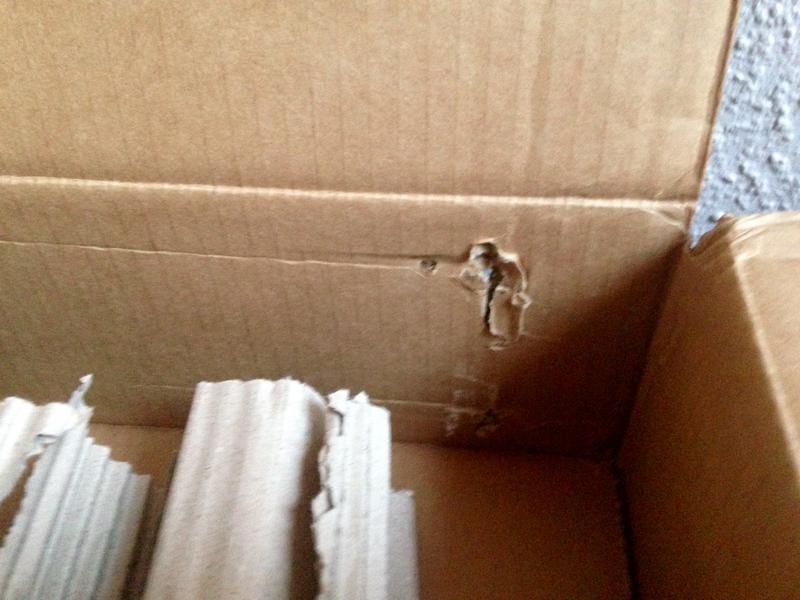

Was passiert wenn beim Versand links und rechts gespart wird??
[Bild: IMG-2439.jpg]
Ergebnis
[Bild: IMG-2438.jpg]
VK war sofort einsichtig, Geld ist schon zurück...

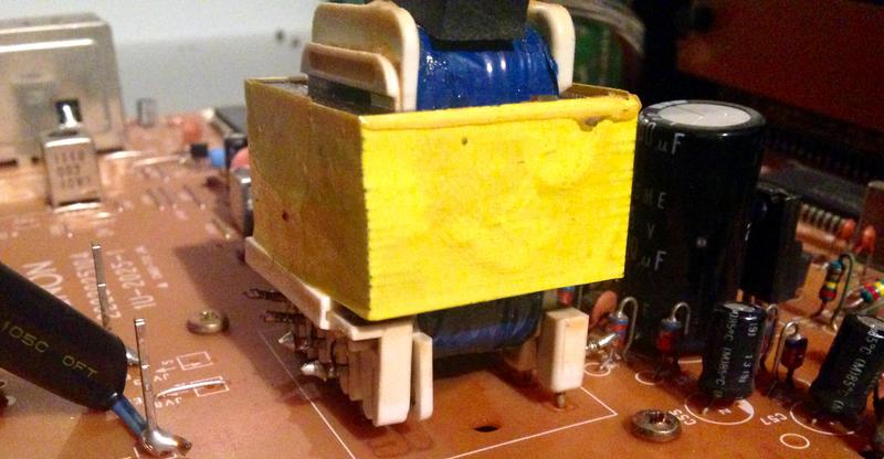

da ist zwar die Platine wie erwartet angebrochen, aber eine wichtige Leiterbahn scheint nicht "getroffen" zu sein.
die untere (über dem Loch) läuft nach links "ins leere", am linken Lötpunkt ist in diesem Model kein BE verbaut.
(in anderen Ländermodellen sacht das SM von hifiengine einen 2,2MOhm R nach Masse)
also den Trafo raus
[Bild: TvsUBlu.jpg]
dort ist erkennbar, warum er schräg drin sitzt. die Lötpfosten sind von oben mehr (unten weiniger) aus ihrer Kunststoff"führung" verrutscht...
ZOOM
[Bild: ngPUpkJ.jpg]
aha, die ziemlich dünnen Drähte der Primärwicklung an 2 Stellen abgerissen  Tease
... aber Gott sei dank so, dass nach Zurückschieben der Lötpfosten beides mit einer Lötperle  Pleasantry wieder angelötet werden konnte.
Trafo rein, Stecker rein und

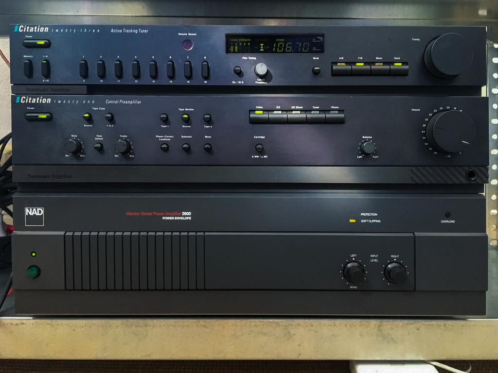

Harman Kardon Citation 23 – frisch eingezogen ...
[Bild: IMG-4852a.jpg]
[-] 13 Mitglieder sagen Danke an Andy_2000 für diesen Beitrag:
  • HaiEnd Verweigerer, hadieho, Hoerer34, nice2hear, timilila, Mosbach, cola, HVfanatic, havox, Eidgenosse, Helmi, Begleitschaden, ZodiacWuppertal
Holla, die NAD passt aber gut zu den Citations!
Glückwunsch...
Marc
