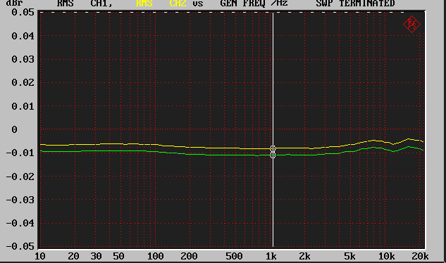

Für die technisch Interessierten Leser:
Das Bild zeigt den Amplitudenfrequenzgang eines sehr alten Rohde & Schwarz UPD (BJ ca. 1997). Er ist neben den APS1 der älteste Audiomessplatz, den ich noch in Betrieb habe.
Die Abweichung der Amplitude beträgt zwischen 20 Hz und 20000 Hz nicht mehr als maximal 0,003 dB.
Und nochmal ein ganz normales "ur" S2 mit max. 0,002 dB Abweichung vom Sollwert.
Diese Genauigkeit im Analogbereich wird von neueren Geräten -wenn überhaupt- nur noch marginal übertroffen.

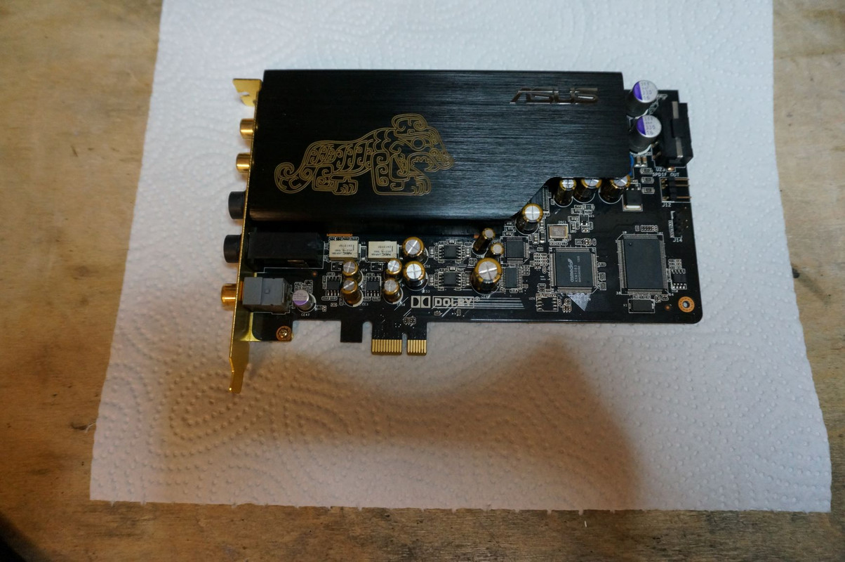

die Soundkarte ist installiert. Ist eine Asus Essence STX.
Da brauchte ich ert einmal die passenden Kabel für den Eingang.
Das Programm geladen. Der Spannungsteiler gebaut. Hier musste ich auf die Widerstände warten.
Ich bin bei den ersten Messungen. Ist aber erst mal gar nicht so einfach. Ich muss mich mit der Software (Audiotester) erst einmal vertraut machen.
Man kann zur Messung per Software die 1kHz auf 0 dB legen. Ist das sinnvoll oder verfälsche ich dadurch etwas? Ich bin der Ansicht, dass dies ja erst die richtigen Verhältnisse zeigt, da ich mit meinem Spannungsteiler niemals genau 5 mV erreiche.
Denkfehler oder in Ordnung?
