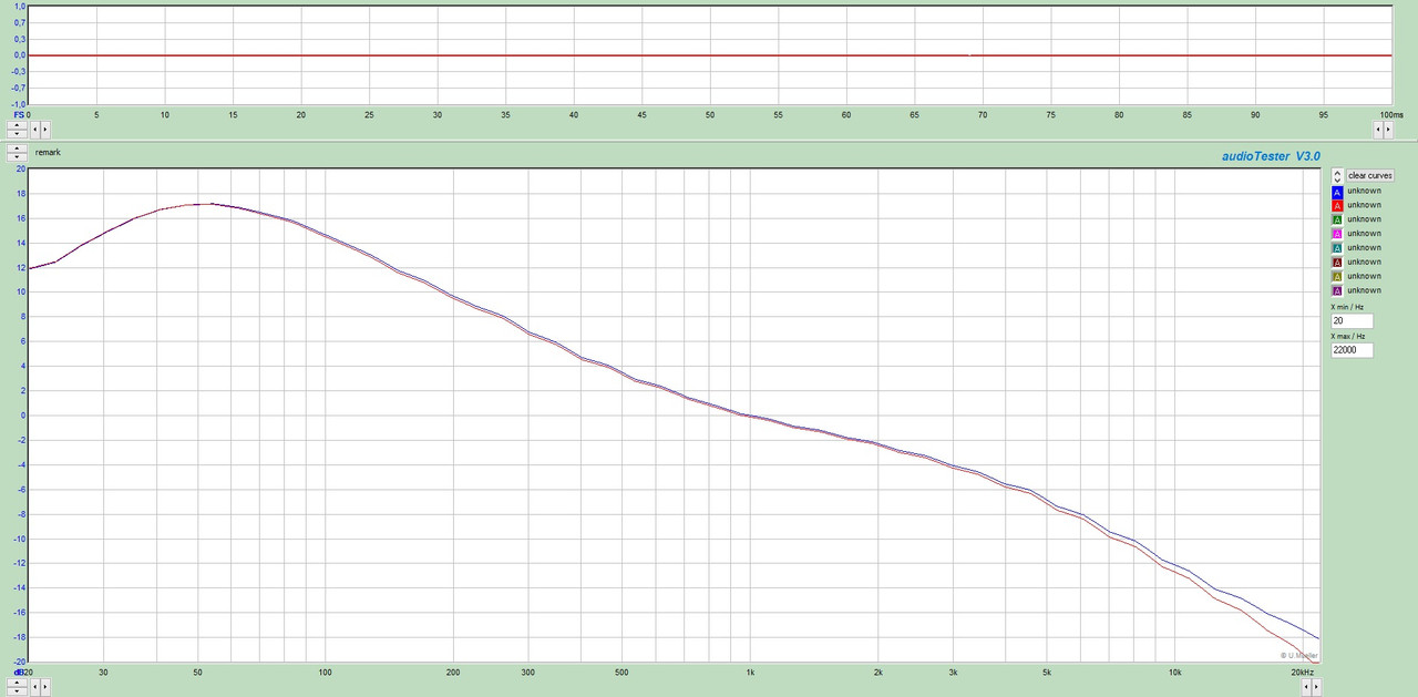

Unten die Spektren: Aufgenommen mit Audiotester
Ohne Rumpelfilter (schaltbar)
Und
Mit Rumpelfilter (Schaltbar)
Hoffe, das hilft....

Die gezeigten Frequenzgänge beginnen bei 20Hz, wie Scope schrieb...
Hallo Gorm,
gerne nehme ich die Frequenzgänge oder Spektren nochmal mit einer unteren Grenzfrequenz von 5 Hz auf. Kein Problem.
Welche Filter meinst du genau?
Hi Cut (7000 Hz ) und Low Cut (70 Hz) tun bei der Messung des Phono Verstärkerss aber nichts zur Sache. Ich schrieb es schon. Das ist die Klangregelung.
Es ging doch zunächst mal darum, ob man prinzipiell ewas sieht? Dies ist bei dem schaltbaren (Drehwahlschalter: Phono/ Phono Subsonic) der Fall.
Der grundsätzliche Frequenzgang, also ohne Filter ist bereits gemessen und gibt eben das, was du sagst exakt wieder. Kann es sein, das es sich um den IEC handelt, obwohl RIAA angegeben wird?
Oder verstehe ich da etwas nicht.

ich konnte den Frequenzgang  des Phonoverstärkers eines garantiert unverbastelten Gerätes vermessen. Die Messung wurde mit Audiotester durchgeführt.
Das Teil kommt quasi frisch aus dem Karton.
Gerne will ich damit die Möglichkeit geben, die Eigenschaften des Messaufbaus auszuloten.
Ich hoffe, dass dies hilfreich ist und bitte um rege Beteiligung.
Selbstverständlich wurden keine Filter geschaltet.

passt das so? Sollen es nich 1-2 db im Bassbereich (Maximum) mehr sein?
So sieht es nun beim Luxman aus: (Messung mit Audiotester)
Der Klang ist, meinen Ohren nach, ausgezeichnet.

Ich habe 16 dB als 19 dB gelesen. Ist alles sehr klein. Es sollen 19 dB sein. Die Soll-Kurve wurde ja schon verlinkt.
Warum ist es denn jetzt "besser" als vorher. Rückbau vorgenommen?
Es stellt sich jetzt die Frage was du möchtest: Perfektion, oder nur "Funktion". Die ist jetzt bereits so gegeben, dass es akustisch nicht unbedingt auffällt.

kannst Du mit Doppelklick vergrößern. Es wurden, nach Sichtkontrolle die Elkos getauscht. Ich habe nach der Bestückungsliste des L-400 besetzt. Die Phonoverstärker L-230 und L-400 scheinen baugleich.
