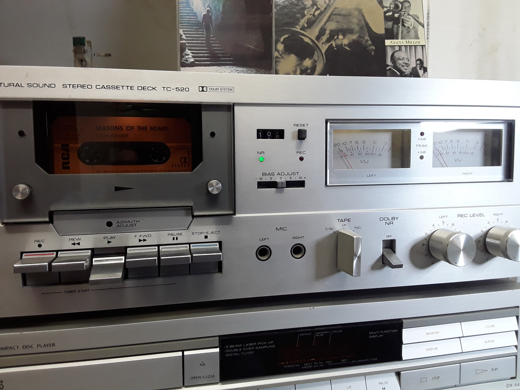

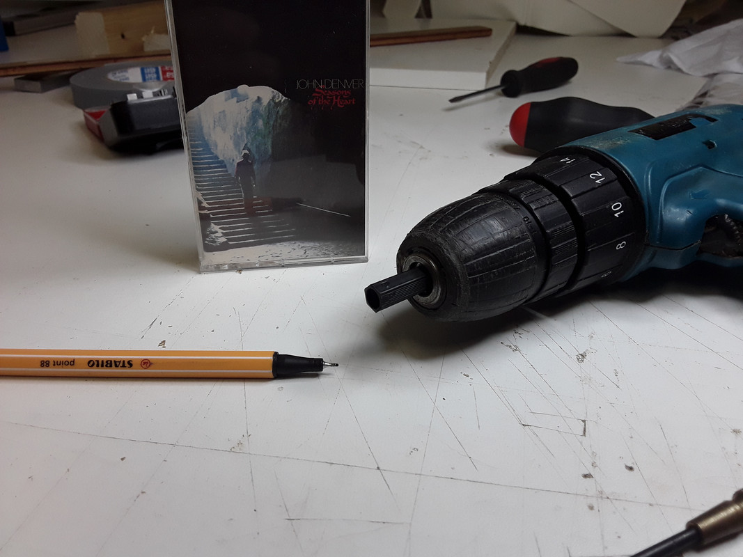

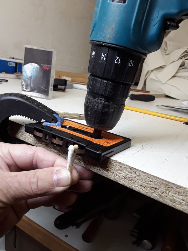

Ich hätte hier auch ein Tape liegen, das nicht gut spielen wollte bzw sehr schmierte. Es klang, nachdem ich den Andruckfilz erneuerte, recht gut. Das Band schmierte aber so stark, das ich quasi alle 30 Sekunden den Tonkopf sauber machen musste. Also habe ich die Schnell Methode zu o.g. Methode getestet. Ich habe den 6 - eckigen Verschluss eines Filzstifzes in meinen Akku Schrauber eingespannt .... ![]() Und damit das am Tisch fixierte Tape gespult und das Band mittels geknickten, in Waschbenzin getränkten Wattestäbchen gereinigt. ![]() Nach halber Bandlänge und zwei, drei Wattestächen habe ich das Band zurückgespult umd einen Hörtest gemacht. Tatsächlich war der Klang jetzt über die halbe Bandlänge gut und ich hatte keinen Abrieb mehr am Tonkopf ![]() ![]() Aber es kam dann doch anders ! Als ich nun mit der Reinigung fortfahren wollte, verklemmte sich das Band innen zunächst unbemerkt und ist nun fritte ![]()

es fehlt der Gegenzug bei der Schraubermethode und das Drehmoment ist einfach zu hoch. Kann man aber durch Öffnen des Tapes wieder richten

Der Gegenzug war nicht das Problem sondern zum Einen meine Unachtsamkeit u d vermutlich auch die Wirkung des im aufhewickelten Teil verbliebenen Rest - Waschbenzins. Ich hatte gedacht, das sich dieses schneller verflüchtigt als Alkohohl da ich ja den Reinigungsprozzes beschleunigen wollte.
Bis zur Bandhälfte ging das ja auch wirklich super und sehr schnell. Ich werde nochmal Versuche mit einfach in Wasser getränkten Wattestäbchen machen. Vielleicht braucht man ja gar keine Lösemittel. Das Band der obigen Kassette ist unwiederbringlich kaputt und wurde bereits durch ein Band aus einer Leerkassette ersetzt. Während ich diese Zeilen schreibe, läuft bereits die Neuaufnahme.

Wasser könnte problematisch sein, weil es einfach nur miserabel verdampft und viel Feuchtigkeit im Gehäuse verbleiben würde. Isopropanol hat hervorragend funktioniert, das kann ich nur empfehlen.
Die Akkuschrauber-Methode sieht aber ausgezeichnet aus, mit weniger Drehgeschwindigkeit sollte das doch funzen......
