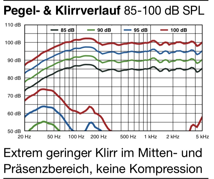

Unterschiede bestehen hauptsächlich im Klirrverhalten. Hier kann das sehr schön bei den aktiven Versionen der 40er, 50er und 100er vergleichen. Ein Maximalpegel sagt ja gar nichts aus wenn man nicht das Klirrverhalten berücksichtigt.

Genau!
... und drum ist auch der Klirr auf dem von Dir eingestellten Diagramm auch überhaupt nicht skaliert... LOL
Auf der Neumann Homepage sind natürlich auch Klirrangaben gemacht.
Basstauglichkeit: Maximalschalldruck im Halbraum bei 3% THD in 1 m (gemittelt zwischen 50 Hz und 100 Hz) 109,9 dB SPL
Auch ohne Skalierung gehe ich davon aus, daß sich die Diagramme untereinander vergleichen lassen.
Auf der ATC Homepage habe ich keine Daten gefunden.
...skaliert sollte die Klirrfaktorkurven schon sein...ohne sind diese doch wertlos.

(19.11.2019, 20:29)Volker Krings schrieb: ... und drum ist auch der Klirr auf dem von Dir eingestellten Diagramm auch überhaupt nicht skaliert... LOL
Müßte die selbe dB-Skalierung sein wie für den Schallpegel. Ist halt etwas unüblich, normalerweise trägt man die % auf.
