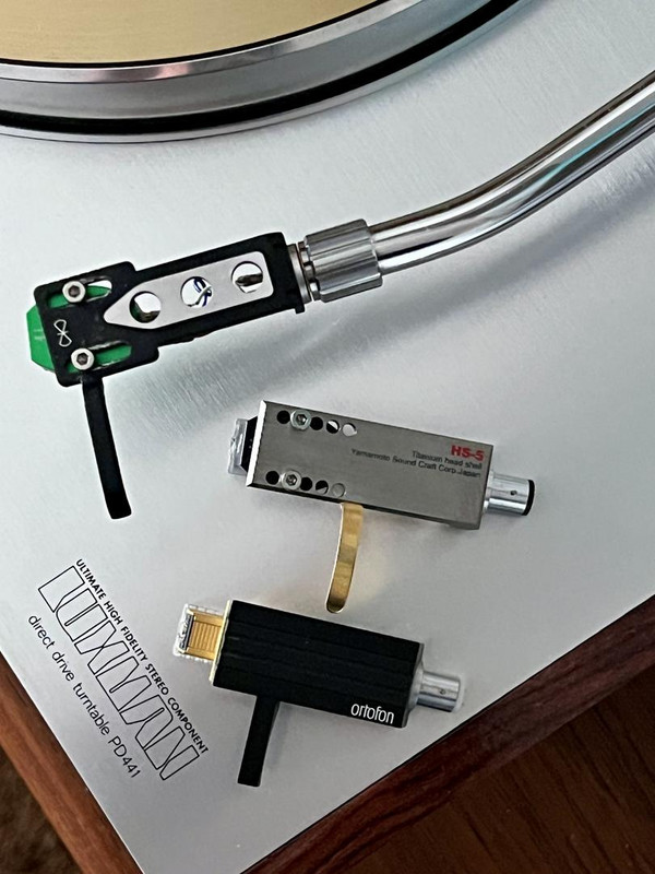

Wenn ich ausschliesslich Ästhet wäre würd ich da jetzt tatsächlich n System mit Rundnadel dran kloppen und gut is.
Ich werd mal den Kröpfungswinkel dezent Stück für Stück ein wenig veringern und "hören" was passiert.
Der Plan war halt auf dem Luxman die wenigen "audiophilen" Platten die ich habe zu hören und den Rest mitsamt den veranzten James Brown Scheiben auf dem Technics, der Wechsel von den jeweiligen Concorde System geht auch mit verbundenen Augen.
Da das letzt genannte Vinyl hier in der Mehrzahl ist, könnt Ihr Euch sicher vorstellen, was mir mehr Spaß macht
