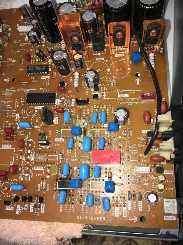

Nach dem obligatorischen 'Deckel hoch' zunächst keine Auffälligkeiten, ein Netztrafo, Linse sauber, ein ganz klein bischen Staub im Inneren.
Bei genauerer Betrachtung der Platine fiel mir dann irgendeine 'Flüssigkeit' an einigen Stellen auf. Sah aus wie Cola, aber wie sollte die in das Gerät gelangen, es gibt keine Lüftungsöffnungen, dass jemand den Deckel aufmacht, Cola reinkippt und dann alles wieder sauber zusammenschraubt; das wäre selbst mir neu.
Bei genauerer Betrachtung und vorsichtigem Abstreichen mit einem Wattestäbchen, mehr Licht und verdrehtem Hals kam dann die Quelle der Flüssigkeit zum Vorschein:
Die schicken Lilafarbenen Elkos im Analogteil haben sich über die Platine erbrochen. Nicht alle. Aber einige 'Dickere' wurden inkontinent.
Interessanterweise wurde das Gerät offensichtlich hochkant gelagert, das Elektroly ist zum Platinenrand gelaufen.
Trotzdem ist reichlich davon in diversen Bohrlöchern und an anderen umliegenden Bauteilen angelangt. Sogar an die Unterseite der Platine ist es gelangt und hat schon Schaden angerichtet.
Schade eigentlich, das bedeutet doch mehr Arbeit als erwartet. Erstaunlich auch, wie viele kalte Lötstellen das Gerät aufweist, ungezählt sind es gefühlt hunderte.

So, fertig.
Und sauber sauber:
Familienfoto.
Teilweise beinlos, definitiv kapazitätslos und elektrolytleer, dafür viel ESR.
Die meiste Zeit nimmt ja die Reinigung und die Prüfung der Platine in Anspruch.
Mit den Duorex hat sich Elna wirklich keinen Gefallen getan.
Aber die vier Dunkelblauen sind keramische Vielschichter ?
Im Signalweg ?
Ich weiß nicht.
Bin skeptisch.
Müßte man mal durchklingeln.
Edit: Sehe gerade, dass die nur die Versorgungsspannung puffern.
• Stefan .

Die 4 Stück die du meinst sind C440/C540 und C441/C541. Das sind 1uF parallel zu 100uF/25V Siebkondensatoren für die +-12V OPA Siebung.
Also nicht im Signalweg.
Im direkten Signalweg gibt es nur C406/C506 100uF/63V direkt neben dem Relais.
Wobei MIR da gerade auffällt...
Sony hat an der Stelle zwar Audio Kondensatoren vorgesehen (Nichicon ASF) aber keine Duorex.
Und ich habe die durch Nichicon UKW ersetzt; die Siebelkos sind dafür Silmic II statt der Duorex.
*DOH*

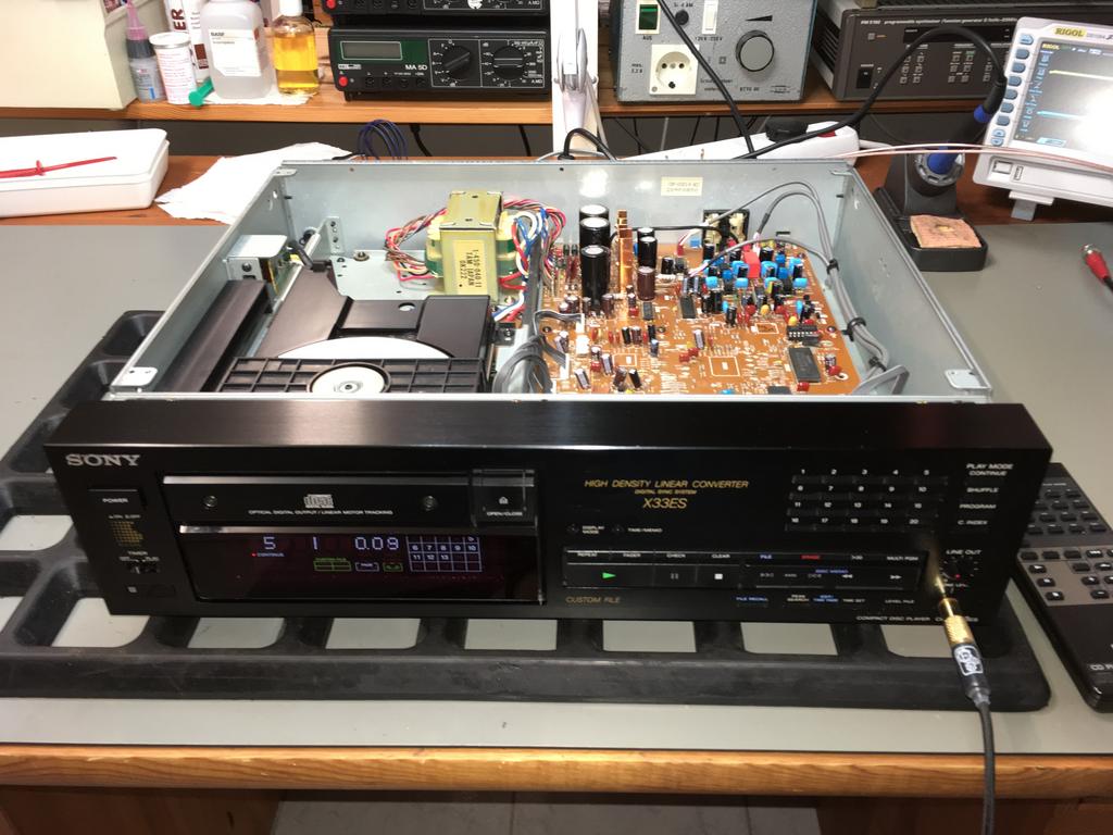

ich hatte die Tage ebenfalls einen schwarzen CDP-X33ES zur Instandsetzung auf meinem Tisch und möchte noch ein weitere Eindrücke beschreiben. Das grundsätzliche Vorgehen hat ja Stefan bereits sehr gut beschrieben und bebildert.
Mein Gerät war aus Erstbesitz und die letzten zwei Jahre nicht in Betrieb gewesen. Mich hatte das Gerät aus der Amateurbucht angesprochen weil es optisch hervorragend war und komplett inklusive Holzwangen angeboten wurde. Ich wollte es als Ergänzung zu meinen Sony DTC-55ES DAT-Rekorder:
Ich habe dann das Gerät gar nicht mehr in Betrieb genommen und schon beim Öffnen kam mir der unangenehme saure Geruch des Elektrolyts entgegen. Wie bei Stefan war die Ober- und Unterseite der Platine im Audio-Bereich großflächig benetzt:
Also war auch hier klar alle Elna Kondensatoren im Audio-Bereich müssen raus. Ich habe daher zuerst die Platine gedreht die Lötseite mit Platinenreiniger und danach mit einem Isopropanol-Wasser-Gemisch abgewaschen:
Beim Auslöten der Elkos wurden dann die Verätzungen deutlich. Das Elektrolyt läuft von oben durch das Bohrloch auf die Lötstelle, die sich dann dunkelgrau färbt. Will man das Lötzinn entfernen, stinkt die Lötstelle bestialisch und das Lötzinn verklumpt und lässt sich nicht mit Entlötlitze aufsaugen. Daher müssen die Bauteile mechanisch nach oben rausgezogen werden und danach die Lötstelle mit reichlich Flussmittel gereinigt und neu verzinnt werden:
Da bei mir an zwei Stellen auch die Platine angegriffen war und die Beinchen der ICs korrodiert waren, entschloss ich mich auch alle 5 OPs (+KHV-OP) und die beiden 7004 (IC602 und IC603) Gatter-IC herauszulöten. Wie befürchtet waren die Unterseiten auch vollständig benetzt. Außerdem mussten die beiden Tantals am DAC noch daran glauben. Nun habe ich ebenfalls den Audiobereich der Platinenoberseite mit dem Isopropanol-Wasser-Gemisch mehrfach gewaschen und mit Druckluft getrocknet. Das Ergebnis sah dann so aus:
Deutlich zu sehen die Beschädigungen rund um die OPs IC401 und 501. Danach habe ich der Reihe nach neue Elkos eingelötet sowie die ICs mit Fassungen versorgt und alles wieder zusammen gesteckt. Voilá:
Nach dem Einschalten erkannte der Player die CD, startete auch an, aber es kam KEIN TON AUS DEM DING!
Weder analog noch digital! Also erst mal die die Betriebsspannungen der ICs geprüft und siehe da, am Oszillator-IC602 und damit auch an der analogen Seite des DA-Wandler (IC601) lagen anstatt der normalen 5V satte 12V an! Also war klar dass die Regulation für diese extra Spannungsversorgung der analogen Seite des DA und dem Oszi nicht funktionierte:
Also als „Quick and Dirty“ Lösung den Q602 durch einen 7805 ersetzt und siehe da, ich hatte Ton an digital und einem Audio-Kanal! Eine kurze Oszi-Messung an dem eh verdächtig korrodierten IC501 zeigte dann dass dass dieser auch defekt war und nach dem Tausch gab es dann auch Stereo!
Nach einigen Stunden Probelauf habe ich mich dann nochmal der Regulator Schaltung über Q601 und Q602 gewidmet. Beeindruckt vom TO247 Gehäuse des Q602 vermutete ich hohe Ströme und habe mal den nicht die Bohne warm werdenden Out des 7805 nachgemessen. Und siehe da, ganze satte 15mA! Da im Sony DTC-55ES diese Spannung an gleicher Stelle elegant mit einem 78L05 im TO-92 Gehäuse gelöst wurde, habe ich die Schaltung kurzerhand angepasst:
D601 und D603 sowie R605 raus und Q601 die C-E-Strecke und an Q602 die B-E-Strecke gebrückt. Anstatt des des R605 habe dann den 78L05 eingelötet und mir die Masse von der Anode der Z-Diode D603 geholt. Letztendlich war diese auch defekt. Danach ausgiebigem Probelauf mit mehrmaliger Prüfung von Spannungen, Temperaturen und der ebenfalls anfälligen mehrstufigen Muting-Schaltung gab es grünes Licht:
Laufwerk noch gewartet, Amplituden bei verschieden Frequenzen gecheckt und danach alles wieder zusammen gebaut. Nun erfreue ich mich über das Duett in meiner Leseecke:
Fazit: Zum Glück habe ich mir etwas mehr Arbeit gemacht und auch die ICs gesockelt. Erstens war auch dort unter den Gehäusen das Elektrolyt und dieses hatte auch einer Stelle zur Zerstörung geführt. Bei der anschließenden Fehlersuche konnte ich dann den defekten OP ohne erneutes Löten tauschen.
Mein erster größerer Bericht. Ich hoffe er gefällt euch. Ich habe noch ein paar Bilderserien der Braun Studio Line auf Lager.

Leider gab es auch schon Geräte, bei denen der Frass bis an die QFP gekrochen ist und dort über die Kapillarspalten der Beine in's innere gedrungen, Bonding zerfressen hat.
Z.B. ist hier der DA Converter betroffen. Klatschnass umkrochen...
Pin 32 Vss ist intern "offen"... 27, 28, 29 auch
