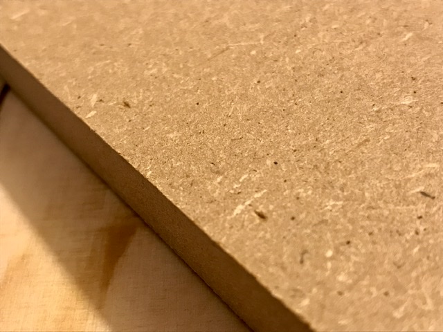

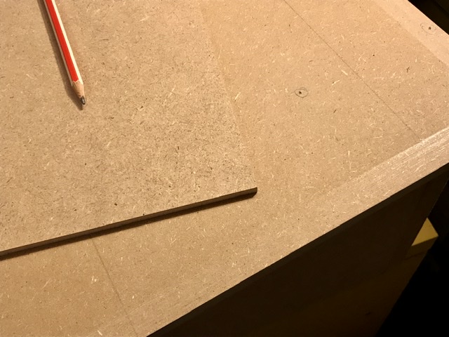

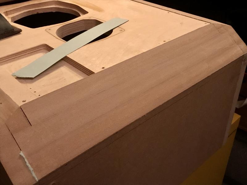

Nun wenn du die Fasen an den Seiten meinst mit schon geschliffen, dann fällt sogleich auf, das das unvermeidliche eingetreten ist. Sieht zumindest auf dem Bild so aus - ne runde Ecke, ne gebogene Gerade...genau das, was passiert wenn man munter drauflosschmirgelt.
Und was bedeutet "mit Pappe" ausgleichen? Pappmaschee oder alten Schuhkarton aufleimen oder wie? Denker
Ne, ne, datt muss so Oldie

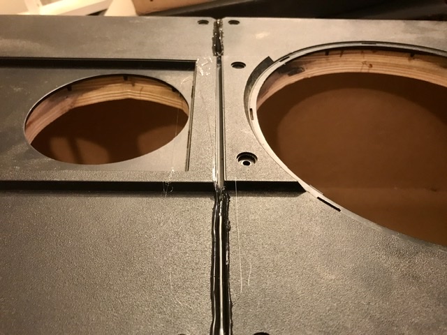

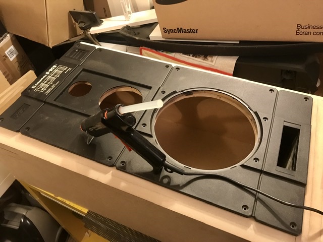

Maß nehmen, evtl. als Schablone, daher muss ich die Teile zusammenfügen.

Heißkleber!!11elf!!!   Oldie

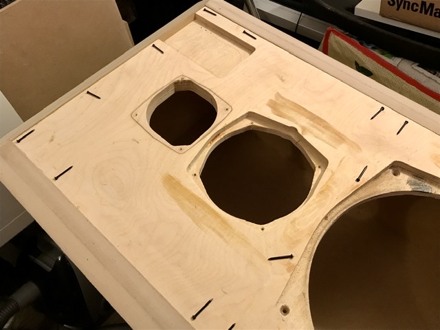

Hatte eine bessere Idee die Löcher zu übertragen…
[Bild: 9-FD659-C6-F408-4-C3-D-9-B86-B9-C296-E73-E90.jpg]
[Bild: 2022-DFDC-7-FB9-4112-8911-3-CEC18018-C3-F.jpg]
[Bild: AAB9-FBBE-703-A-4-DD0-B0-D2-65805431-F0-A1.jpg]
[Bild: 79-D9-F55-A-DAE3-40-B6-9-D3-C-66-E7-D6-DD9-B00.jpg]
Dann ein wenig drücken und klopfen… en voilà Hi

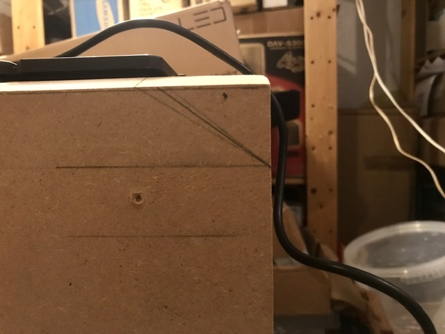

Aber vor allem,darf ich die mittlere Erhöhung nicht vergessen!! War nämlich schon wieder nur an der einfachen Front am anzeichnen Oldie

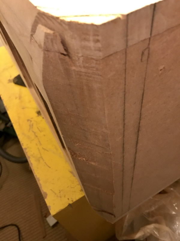

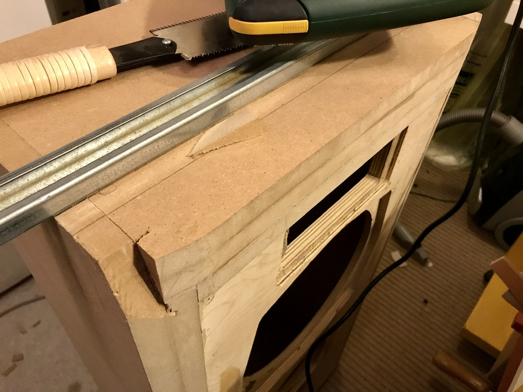

Shit, Mann, da ist irgendein Denkfehler…
Habe mir gerade die soeben abgesägte Kante wieder angeklebt. Irgendwas stimmt mit dem Winkel nicht…

Ich würde die Teile jetzt feierlich im Garten einäschern und nochmal von vorne anfangen- nicht zur Strafe , nur zur Übung! Raucher
Autsch.
(10.02.2020, 21:07)Powerhouse - Vintage - HiFI schrieb: Ich würde die Teile jetzt feierlich im Garten einäschern und nochmal von vorne anfangen- nicht zur Strafe , nur zur Übung! Raucher
Pfft, er nun wieder Tongue
Freunde
  • Powerhouse - Vintage - HiFI
Ach das kannste beliebig mit eingesetzten Stücken flicken.
Aber das die untere Schnittkante im Bereich der Seitenschräge schief verläuft, ist unvermeidlich!
Und das (Stichsägen-)Blatt "läuft" offenbar auch, dh es zieht aus der Geraden seitwärts heraus. Sowas geht wenn überhaupt nur mit nagelneuem Blatt, perfekter Führung und gaaanz langsam.
Und wenn stattdessen mit der Handsäge, dann nicht mit ner feinen und sehr biegsamen Japansäge, sondern mit dem guten alten Fuchsschwanz in breiter Ausführung.
