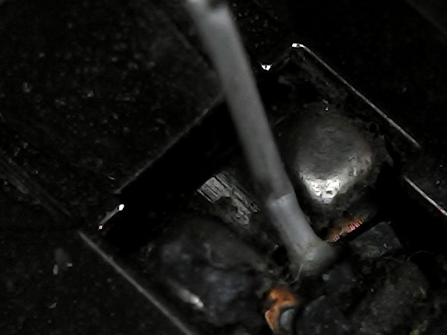

Ich weiß nicht, ob ich hier richtig bin, aber das muß man mal gesehen haben. System war am Plattenspieler verbaut, den ich neu erworben habe. Wahrscheinlich beim Putzen abgeknickt, mal sehen, ob das zu richten ist. Bild 1 zeigt die Stellung des Nadelträgers unterhalb des Systems, Bild 2 den Knick im Nadelträger.

Naja, das es ein OC5 ist sollte der Nadelträger aus Alu sein. Nachdem das System so nur noch dazu geeignet ist die Rillen nachzufräsen, ist der Verlust eher gering, falls das Aluröhrchen beim Richten bricht.
Evtl. solltest du überlegen, den Träger gezielt an der bereits geknickten Stelle zu brechen, um die beiden Enden danach wieder an den Bruchstellen zu richten und mittels eines Stückchens Gitarrensaite und Epoxydharz wieder zu vereinen.
Viel Glück!
Grüße, Roberto
(sauberes, trockenes) Sprüh-Röhrchen von Kontaktspray, Ballistol o.ä. aufstecken - damit richtet es sich sanfter.
Und immer nur in kleinsten Schritten (0,x mm) drücken und nach jedem Drück zwischenkontrollieren, damit es nicht über "wieder grade" hinausgeht und erneut zurückgebogen werden muss).
Edit: die Knickbiegestelle sieht ganz gut aus, dass sollte eigentlch gutgehn (ohne versehentlichem Abbrechen)

ihr überschätzt mich massiv, bin eher so der Grobmotoriker. Mal sehen, ob ich jemanden finde, der es für mich richtet - und wenn es dabei vollends zerstört wird, ist es auch nicht so schlimm.
cu
Rainer
(27.02.2020, 16:09)MaTse schrieb: (sauberes, trockenes) Sprüh-Röhrchen von Kontaktspray, Ballistol o.ä. aufstecken - damit richtet es sich sanfter.
Wird hierbei nicht die Nadel beschädigt?

(27.02.2020, 18:04)rainer52 schrieb: Wird hierbei nicht die Nadel beschädigt?
cu
Rainer
1. Vooooorsichtig
2. Der Diamant drückt maximal ein wenig ins Plaste - ergo weiter vorsichtig bei Röhrchenbewegung längs des Cantilevers, damit er nicht rausgerissen wird.
