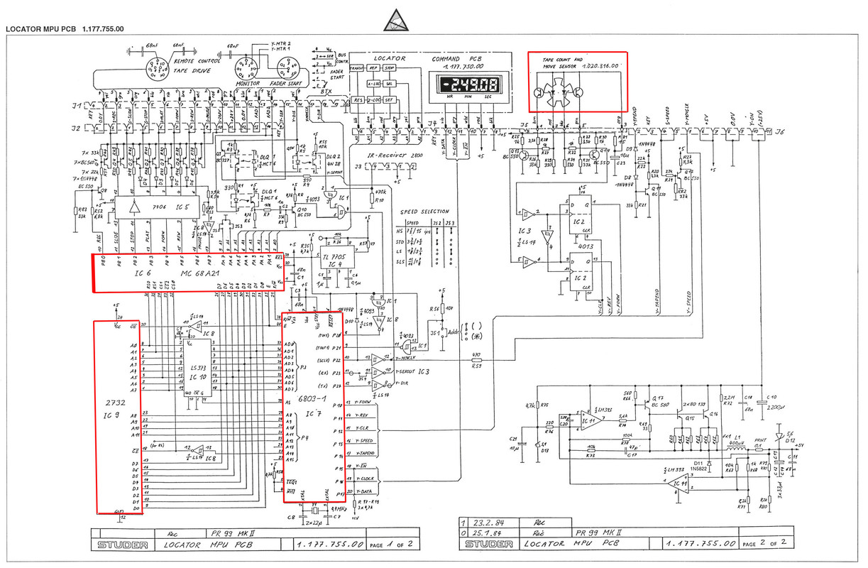

Also die Schaltung der PR99 will mit Sicherheit keiner nachbauen  und ein Eprom ist da ja auch noch drauf und Faderstart-Steuerung etc pp.
Aber interessant ist ja doch, dass sich mit einem 5 flügeligen Rad und zwei Lichtschranken eine gute Genauigkeit erzielen läßt.

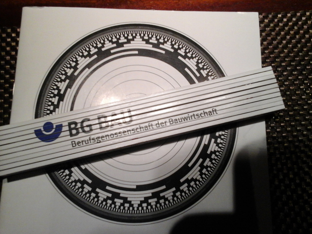

Aber wenn ich eine optische Abtastung wählen würde, dann nur mit einer Gray-Code Scheibe.
Entweder 3 oder 4 Bit. Da ist dann die Richtungsinformation gleich inklusive!

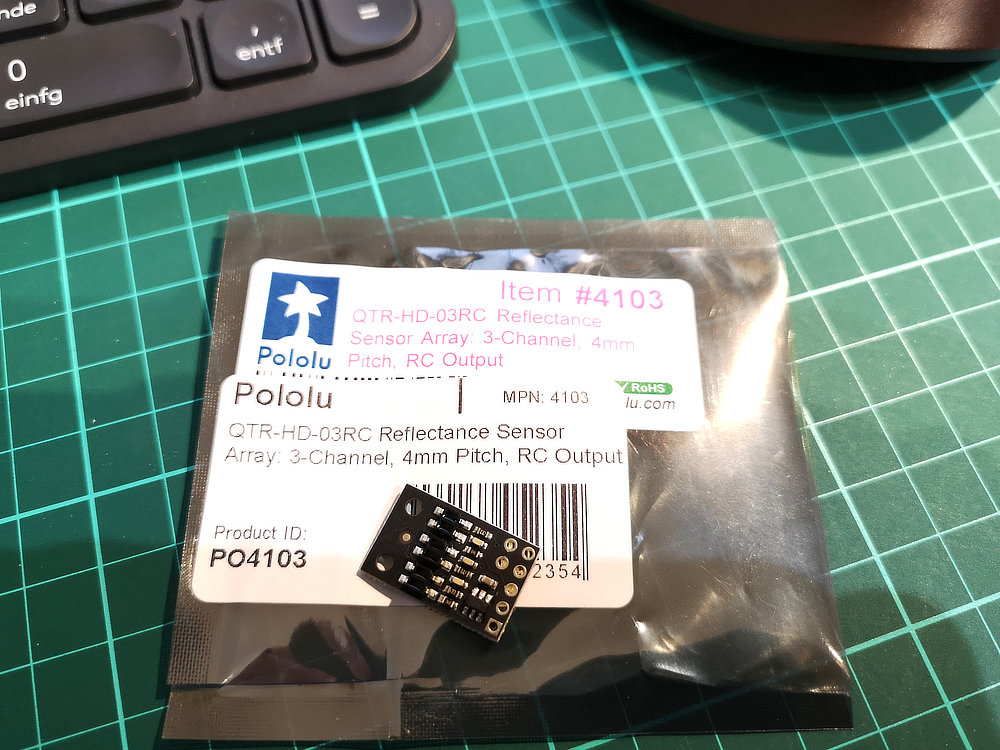

Und bei den Reflexlichtschranken gibt es heute unglaublich geile und günstige Lösungen, die auch gleich bei Bedarf ein Levelshifting eingebaut haben. Gibts von 1bit bis 32bit. Zufällig habe ich 3bit und 4Bit LS hier rumliegen.
3 Bit, also 3 Lichtschranken haben eine Kantenlänge von 20x14mm und sind ganz platt.
So sehen die aus:
Eine 3bit Gray-Code Scheibe sieht so aus:
Und eine 4bit Scheibe so (4 Bit Sensoren hab ich auch - natürlich rein zufällig  ):
