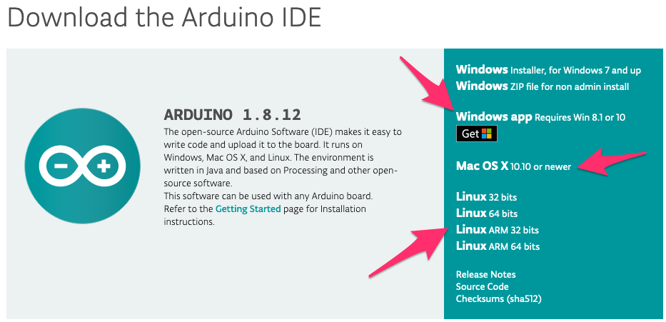

Du kannst dann den Controller damit selbst programmieren, ist ganz einfach, ich führ dich gern.
Dazu brauchst Du nur die kostenlose Entwicklungsumgebung herunterzuladen (gibts für Windows, Mac und Linux) und eine USB-Buchse, der Rest ist kinderleicht.
