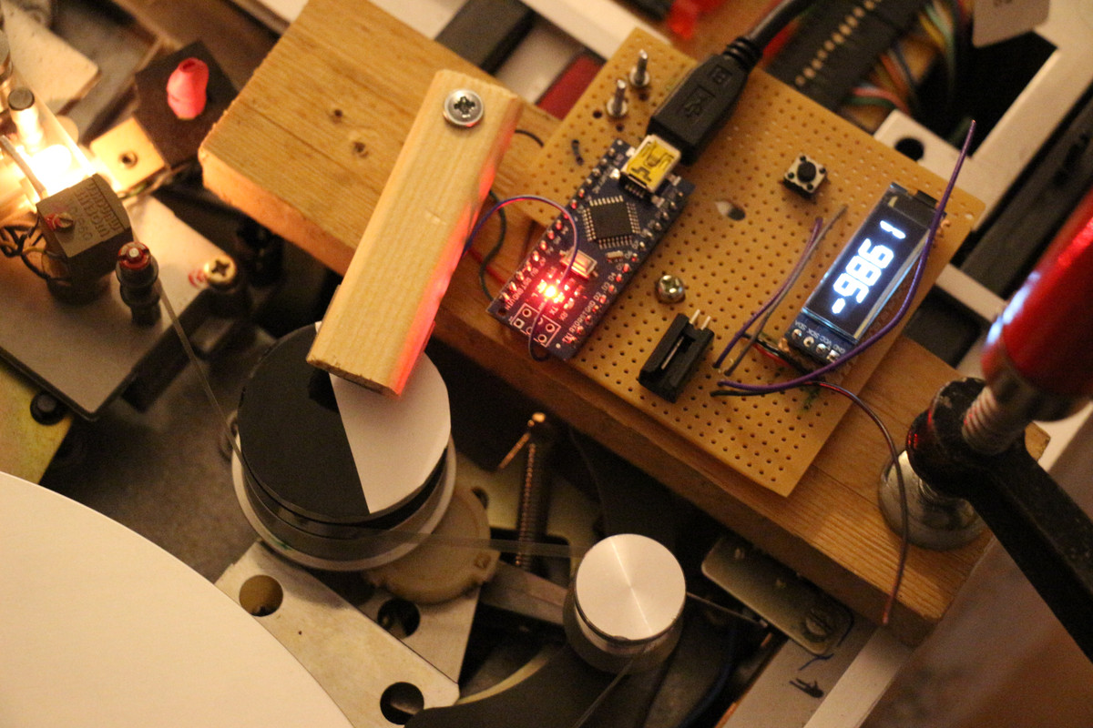

Sie zählt zwar, aber ungleichmäßig, Vor-, Rückspulen und Play ergibt keine einheitlichen Zählwerte.
Sensorposition mehrfach verändert, es wird nicht besser.
Arduino, Sensor, Segmentscheibe, wo liegt der Fehler?
So, habe nun die linke Umlenkrolle probiert.
Diese ist ja auch gummiert und sollte daher nicht "durchrutschen"
Im langsamen Betrieb wird vorwärts und rückwärts sauben gezählt, beim Umspulen gerät alles durcheinander.
Sowohl die Segmentscheibe als auch die linke Umlenkrolle passen im Playbetrieb zueinander.
Bei 9,5 machen die Umlenkrollen 48 UpM.
Ergebnis: Entweder Arduino kommt mit der Geschwindigkeit der kleinen Umlenkrollen (beim Umspulen) nicht klar bzw. der Abstand der Sensoren ist zu gering (8 mm) und er kann die Impulse nicht schnell genug verarbeiten.
Gruß Detlef

Wie im Video vom Oszi zu sehen:
Versuchsaufbau:
[Bild: IMG-7307.jpg]
Ein Impuls pro Umdrehung, Band von einer Seite zur anderen:
Spulen vorwärts ergibt 6648 Impulse
Spulen rückwärts ergibt 6676 Impulse
Play ergibt 9861 Impulse
Dies bedeutet dann wohl, dass er beim Spulen Impulse unterschlägt.
Ich habe von Steffen nicht gelesen ob er diesen Vergleich durchgeführt hat.
Gruß Detlef

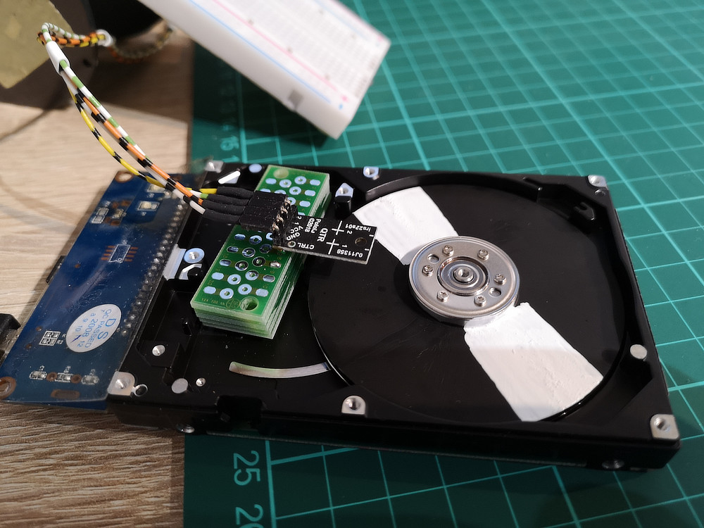

Ich habe heute mal ein bisschen Zeit gefunden, im neuen Programm die Impuls- und Drehrichtungserkennung zu überdenken und neu zu entwickeln.
Man kann sagen, dass die Änderungen signifikante Verbesserungen zeigen!
Das was mit der alten Software nicht ansatzweise möglich war, geht jetzt und auch bei Drehzahlen von 5400 U/Min mit zwei Impulsen pro Umdrehung Dance3 .
Das sollte für jede BM reichen, denke ich.
Hier mein Versuchsaufbau.
Es wurde wieder eine alte Festplatte benutzt, diesmal eine 2,5" IDE von 1998 (danke Matthias).
Mit schwarzer Mattfarbe angepinselt und zwei Striche mit TippEx gemalt Floet .
[Bild: ide-hdd.jpg]
Und hier das Ergebnis:
Morgen dann noch ein bisschen Fehlerkorrektur im Programm und dann lass ich es auf euch los  Raucher

Hallo Detlef, mach doch mal die Scheibe bis auf einen schmalen weissen Streifen schwarz und probier noch mal  Wink3
  • dettel
Mit nem weißen Streifen geht gar nichts.
Gruß Detlef

Ist das Schwarz matt? Sieht auf dem Foto glänzend aus. Matt wäre besser.
Schwarze Folie, hab ich in matt und glänzend probiert, es ändert sich nichts, wichtig ist die Erkennung der Übergänge hell/dunkel, was auch wunderbar funktioneirt. Der Arduino bzw. das aktuelle Programm kommt nur mit hoher Geschwindigkeit nicht klar und vergisst teilweise das Zählen.
Ich habe diverse Beklebungen versucht, aber Nichts führte zu einheitlichem Zählen.
Gruß Detlef
(16.05.2020, 23:07)dettel schrieb: ..das aktuelle Programm kommt nur mit hoher Geschwindigkeit nicht klar und vergisst teilweise das Zählen.
Jo, und darum gibts ja morgen die neue "Highspeed"-Version Thumbsup .
Bin gespannt.

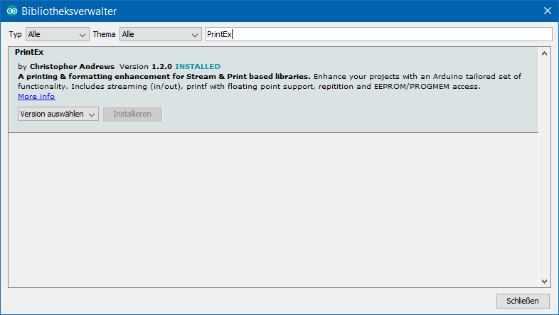

Ihr müsst in die Arduino-Entwicklungsumgebung eine weitere Bibliothek einbinden, die wir benutzen: "PrintEx Library for Arduino".
Ihr wisst doch bestimmt noch wie das geht?
Falls nicht: Sketch -> Bibliothek einbinden -> Bibliotheken verwalten
Dann geht ein kleines Fenster auf und in der Suchmaske rechts oben gebt ihr bitte "PrintEx" ein.
Dann sollte die Bibliothek angezeigt werden und ihr könnt auf Installieren klicken.
Hat es soweit geklappt?

So muss das aussehen:
[Bild: PrintEx.png]
  • stephan1892, dettel
Genau so sah es aus ! DANKE BRUNO  Thumbsup
Hat alles geklapp,
Danke Bruno Freunde
Gruß ausm Kohlenpott Freunde
Ingo
