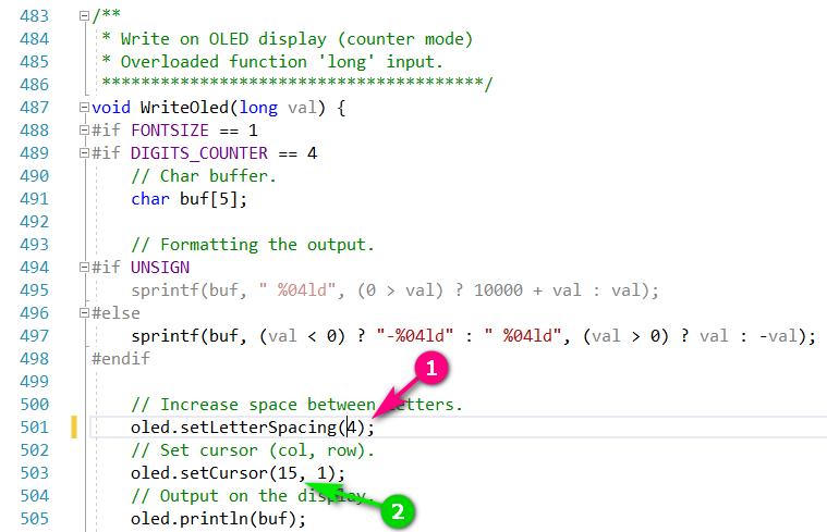

Was aber irgendwie keine Auswirkung mehr zeigt, ist der Set Letter Spacing in Zeile 501 für Digi = 4
Egal was ich da einstelle, der Abstand der Zeichen bleibt immer gleich. Das war bei der Version 4 anders.

Im Code sind schon meine Einstellungen zu sehen, die ich bei der Version 4 auch angewendet hatte.
Bin ich da falsch?
Gruß André
Bei FontSize 2 funktioniert es, bei FontSize 1 leider nicht mehr.
Edit: Es sollte genau andersherum sein, als wie ich geschrieben habe. Hat sich aber aufgelöst. Ich war in den falschen Zeilen.
Gruß André
(22.05.2020, 22:43)hyberman schrieb: Bei FontSize 2 funktioniert es, bei FontSize 1 leider nicht mehr.
Das kann ich leider nicht nachvollziehen, bei mir geht es bei FONTSIZE 1.
[Bild: space.png]
Wenn testweise den Abstand (1) auf 8 erhöhe, wird es brav breiter.
Und dann den Cursor (2) noch ein bisschen versetzen, dann ist es chic.
Ich mach mal Fotos, verstehe nicht, warum es bei Dir nicht gehen soll?
Kommando zurück.
Ich war in den falschen Zeilen für FontSize 1. Wollte ja FontSize 2 bearbeiten.
Alles gut jetzt, Sorry für die Verwirrungen.
Gruß André
(22.05.2020, 22:53)hyberman schrieb: Alles gut jetzt, Sorry für die Verwirrungen.
Kein Problem, besser Verwirrung als Fehler Thumbsup .

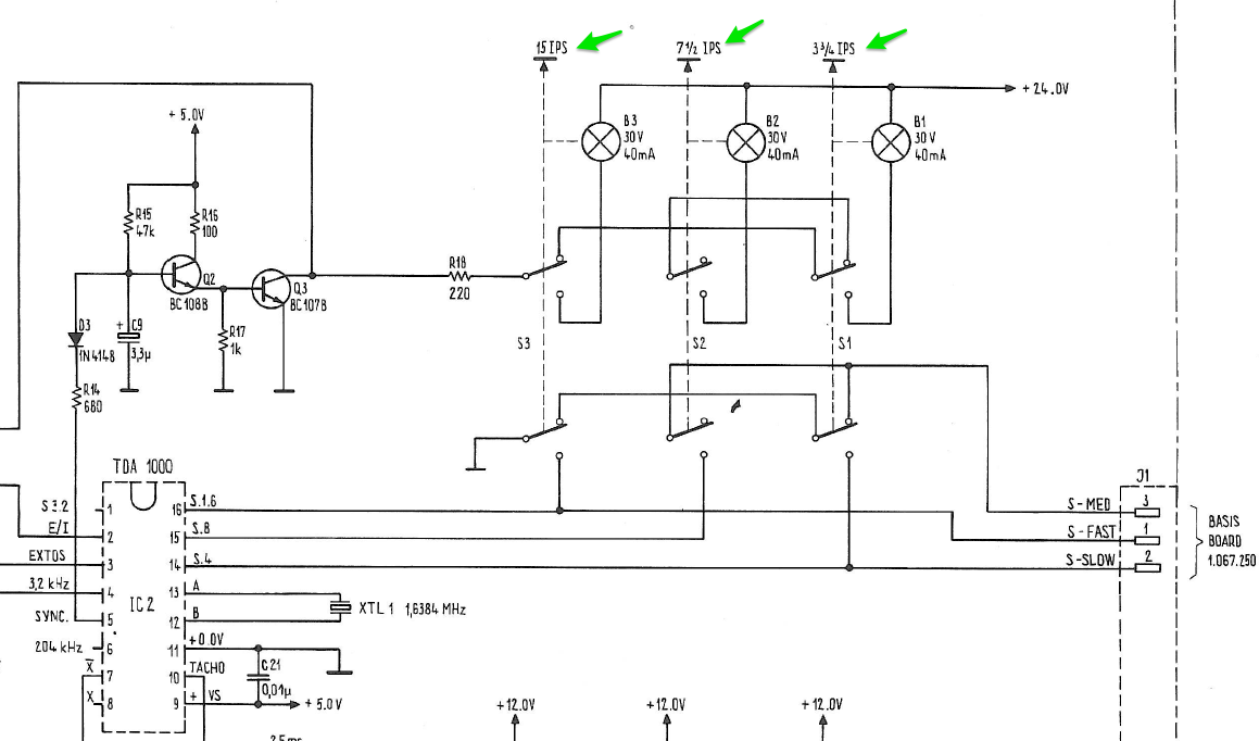

Ich rede von 3 Informationen, die der Controller bekommen könnte, damit die Anzeigen bei den unterschiedlichen Geschwindigkeiten stimmen.
Also 3 Eingänge am Arduino für 3 Geschwindigkeiten.
Das könnte man billig mit Optokopplern abgreifen und gefahrlos mit dem richtigen Pegel einspeisen.
So etwas in der Art (da sind gleich 4 Stück drin): https://www.reichelt.de/4-fach-optokoppl...os_1&nbc=1
Wenn ich das richtig sehe, könnten hier alle Informationen abgegriffen werden (die Pfeile zeigen natürlich nur auf die Geschwindigkeiten - das sind doch Geschwindigkeiten - oder?):
[Bild: a700-speedselect.png]
Oder täusche ich mich da?
Ich spinne den Faden mal weiter, denn die A700 gibt uns alles, was das Herz begehrt!
Auch 5V sind vorhanden, was will man mehr?
Und der Zählimpuls ist ja auch schon vorhanden und liegt auf der gleichen Platine und kommt von dem induktiven Sensor an der Segmentscheibe.
Fehlt nur noch die Richtungsinformation, aber die sollte doch wohl auch irgendwo verfügbar sein - muss ich mal in Ruhe die Pläne durchsehen.
Das wäre doch der Knaller - kein Step-Down Wandler mehr nötig, keine Lichtschranken nötig ...

AtDIYLAB: Die Gschwindigkeiten kann man als TTL-Pegel direkt am J1 abgreifen. Einzig die Richtung der Bandbewegung muss mit Lichtschranken ermittelt werden, da man ja auch das Band manuell auf eine bestimmt Stelle justieren kann.
So funktioniert auch eine käufliche "professionelle Version" des digitalen Zählers welche +5V, Masse und die TTL-Pegel der 3 Bandgeschwindigkeiten mittels eines Zwischensteckers am J1 abgreift. Dieser Zähler zeigt auch "Capstan Off" wenn keine Geschwindgkeitstaste gedrückt ist.
Step-Down-Wandler benötige ich bei der A700 jetzt schon nicht (mehr). Stepdown-Converter (+5V) wird nur für A77 und B77 benötigt.

(23.05.2020, 08:14)gogosch schrieb: Die Geschwindigkeiten kann man als TTL-Pegel direkt am J1  abgreifen.
Cool, dann können wir das ja auch so machen.
Magst Du Parametersätze für die Bandgeschwindigkeiten erstellen und ich kümmere mich um die Eingänge und die Auswertung im Programm?
(23.05.2020, 08:14)gogosch schrieb: Dieser Zähler zeigt auch "Capstan Off" wenn keine Geschwindgkeitstaste  gedrückt ist.
Ich dachte, das geht nicht?
Der Kollege schreibt: "Die interne Verschaltung der Geschwindigkeitsschalter auf die Steckerleiste verhindert das Anzeigen von "C-OFF"."
Quelle: https://www.revox-online.de/counter_700_revox-online
(23.05.2020, 08:14)gogosch schrieb: Step-Down-Wandler benötige ich bei der A700 jetzt schon nicht (mehr).

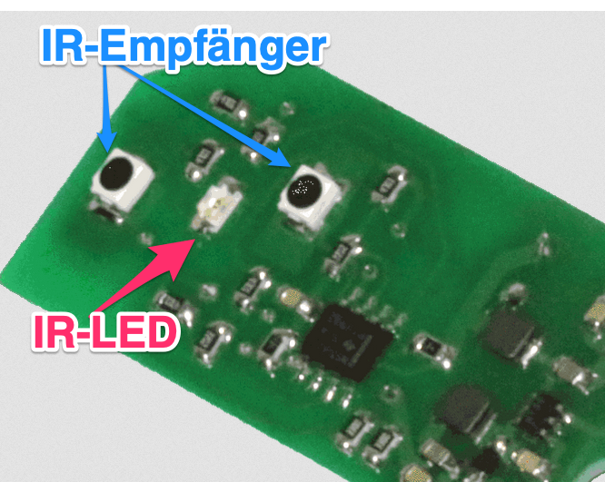

PS: Wer wissen will, wie der Revox-Kollege die Lichtschranken angeordnet hat, hier seine Version:
Bildquelle und Copyright: https://www.revox-online.de/counter_700_revox-online
[Bild: counter-sensoren.png]
Versetzt angeordnet!
Der Rest ist simpel, eine IR-Diode lauchtet vor sich hin und zwei Fotodioden/Fototransistoren dienen als Empfänger.
Bei der Impulsformung wird ein bisschen mehr Aufwand getrieben als bei uns, da geht das Signal der Sensoren nicht direkt in den Controller, sondern auf einen externen Koparator (z.B. LM393). Kann man machen, muss man aber nicht. Ist nur mehr Hüherfutter auf der Platine. Die Interrupteingänge die wir benutzen, haben bereits Komparatoren

Hmm! Wie kommt dann das Bild mit "C-OFF" zustande? Hab mich nur an den Bildern orientiert.
Wenn man das Geschwindigkeitssignal direkt am Geschwindigkeits-Schalter (nicht am J1) abzapft sollte "C-OFF" funktionieren.
1 Eingang == "LOW" ->Entsprechende Geschwindigkeit aktiv. Alle Eingänge == HIGH -> C-OFF. Alle anderen Kombinationen -> "ERROR".
Beim Wechsel der Bandgeschwindigkeit könnte man selbige für 2 Sekunden anzeigen.

(23.05.2020, 09:03)gogosch schrieb: Hmm! Wie kommt dann das Bild mit "C-OFF" zustande? Hab mich nur an den Bildern orientiert.
Keine Ahnung  Denker .
Er schreibt es geht nicht und zeigt ein Bild, dass es geht.
Frag ihn doch mal  Raucher .

jopp Thumbsup
(23.05.2020, 09:59)gogosch schrieb: "LOW" = Geschwindigkeit ausgewählt. Alle 3 Eingänge auf "HIGH" dann ist der Capstan abgeschaltet.
geht klar Thumbsup
Falls überlesen, die Eingänge werden A1 (9) A2 (19) A3 (38) sein.
  • , havox
"pullUp" brauchen wir glaube ich nicht. Der dürfte im TDA1000 bereits inkludiert sein. Schaun mer mal.
(23.05.2020, 10:07)gogosch schrieb: "pullUp" brauchen wir glaube ich nicht. Der dürfte im TDA1000 bereits inkludiert sein. Schaun mer mal.
Vielleicht sollten wir darauf hinweisen - wer aus irgenwelchen Gründen seinen Arduino grillt (warum auch immer, ist mir noch nicht passiert), grillt möglicherweise auch seinen TDA1000 gleich mit Floet .
Immerhin verlassen wir ja mit der Einspeisung der Signal die dedizierte Arduino-Umgebung.
Aber ich habe ja einen Disclaimer im Programm LOL .
  • havox
Ja, das ist dann ein teurer Spass! Ab 25,-- aufwärts (ohne Versand) ist man dann dabei!  LOL Raucher
  • havox
(23.05.2020, 10:35)gogosch schrieb: Ja, das ist dann ein teurer Spass! Ab 25,-- aufwärts (ohne Versand) ist man dann dabei!  LOL Raucher
Das schreit ja förmlich nach einem Field Programmable Gate Array oder PAL Projekt Lol1 .
