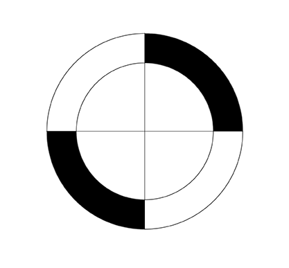

m professionelle und gleichbleibende Ergebnisse zu erzielen habe ich mir selbstklebende Silberfolie in A4 bestellt, die ich mit Laserdrucker entsprechend bedrucke.
Druckmuster für die verschiedenen Anwendungen erstelle ich dafür im Photoshop.
Für eine A77 mit 2 Segmenten würde das (in etwa) so aussehen:
[Bild: 100mm-2-Segmente-klein.png]

Wieso muss die Segmentscheibe für ne A77 anders aussehen als für andere?
PSD File ggfs sharen ?
(26.05.2020, 11:08)Svennibenni schrieb: Wieso muss die Segmentscheibe für ne A77 anders aussehen als für andere?
Na, ganz einfach: Da die Motoren anders aussehen und auch einen anderen Durchmesser haben. War nur als Beispiel gemeint.
  • Svennibenni
Ich benutze für die Erstellung von Segmentscheiben Excel und erstelle hier ein Kreis-/Tortendiagramm.
Für die einzelnen Tortenstücke (gerade Anzahl muss sein) setze ich dann abwechselnd die Farben Schwarz und Weiß.
Gruß Detlef

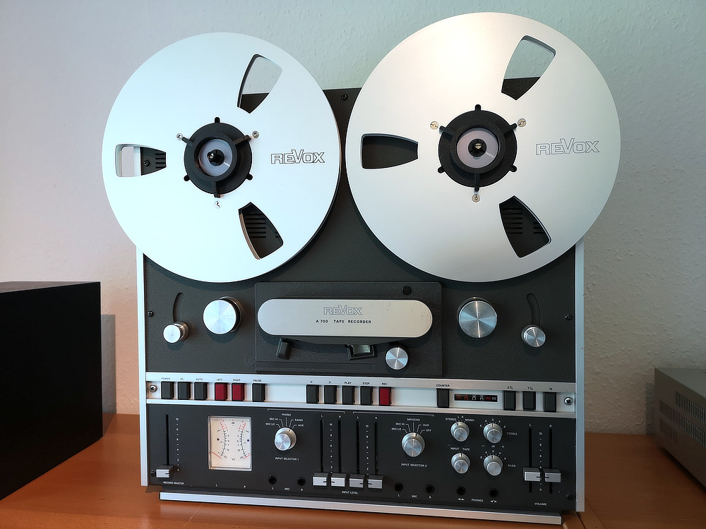

Darf ich jetzt mitspielen?
[Bild: a700.jpg]
Bruno
[-] 13 Mitglieder sagen Danke an für diesen Beitrag:
  • havox, dedefr, dettel, stephan1892, hyberman, Baruse, akguzzi, Mainamp, gasmann, Svennibenni, Rüsselfant, xs500, Balloo

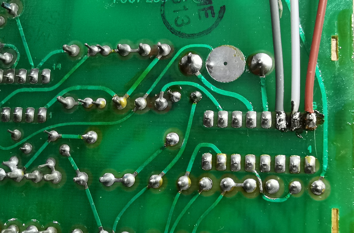

Hab jetzt die Geschwindigkeiten am CapstanBoard verdrahtet. Works as designed!
[Bild: 2020-05-27-15-19-17.jpg]
Aber: Die Real-Time -Anzeigen werden nicht entsprechend umgerechnet wenn man die Bandgeschwindigkeit ändert. Glaube, das wurde schon mal hier moniert.
Mache dann noch ein kleines Video.
  • dedefr, havox, , gasmann, dettel
(27.05.2020, 15:10)gogosch schrieb: Aber: Die Real-Time -Anzeigen werden nicht entsprechend umgerechnet wenn man die Bandgeschwindigkeit ändert. Glaube, das wurde schon mal hier moniert.
Danke für den Test!
Jut, dann muss die Zoffware noch mal herhalten Raucher
