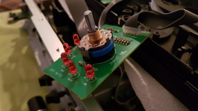

Neuerdings wohnt offensichtlich ein Poltergeist in meinem Kennie.
Er findet es wohl witzig nach Lust & Laune mit der Quellenwahl,
teils im Sekundentakt, hin und her zu kaspern. Jester
Bevor ich alles abrupfe, hat jemand eine Idee?
© Aleksandr I. Solschenizyn
Ja, das ist einfach: Frontplatte abbbauen, den Vorwähler (grüner Drehschalter) auslöten, reinigen, polieren, mit Schalterfett versiegeln und wieder zusammenbauen. Fertig.
Sieht so aus:
[Bild: ONKYO-A-919-3-56850-BRIEDELER-HECK.jpg]
[Bild: ONKYO-A-919-4-56850-BRIEDELER-HECK.jpg]
  • jagcat, Ivo, , Gorm, nice2hear,
Geil Thumbsup
Auf genau sowas habe ich gehofft. Pray
Alles andere wäre jetzt auch D8f gewesen.
UUhps, beim KA-7090R ist dieser Schalter blau und nicht grün - das ist aber schon der einzige Unterschied.
[Bild: 7090r-alps-input-selector-887883.jpg]
Beim auseinander bauen genau darauf achten in welcher Stellung alles steht, am besten fotogtafieren.

Soweit ich mich an die Schalter aus den Onkyo erinnere:
Die waren intern symmetrisch, da gab es keine "Richtung".
Nur Einlöten sollte man den so, wie er drin war.

(26.06.2020, 08:08)Der Jo schrieb: Soweit ich mich an die Schalter aus den Onkyo erinnere:
Ist zwar kein Onko, aber die Nase am Schalter ist schon wichtich. Raucher
Ich meinte eher das (blaue) Oberteil, nimmt man das ab, sollte man vorher die Stellung markieren, damit man es nach der Reinigung wieder genau so aufsetzt.
Wird vor demontage ohnehin per Flitzstift markiert. Freunde
