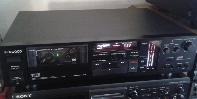

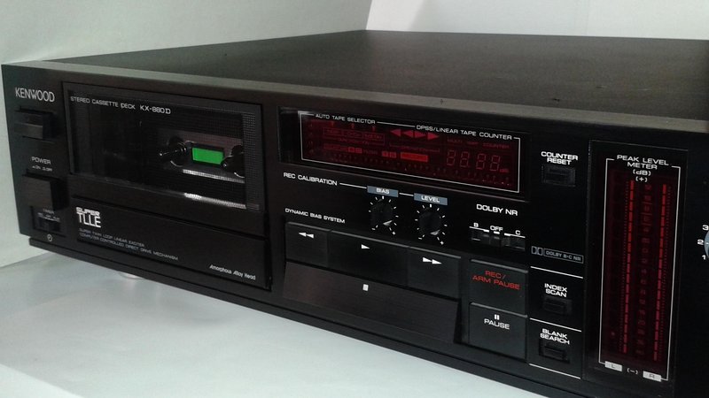

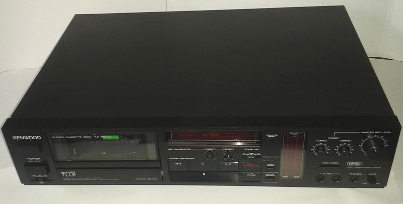

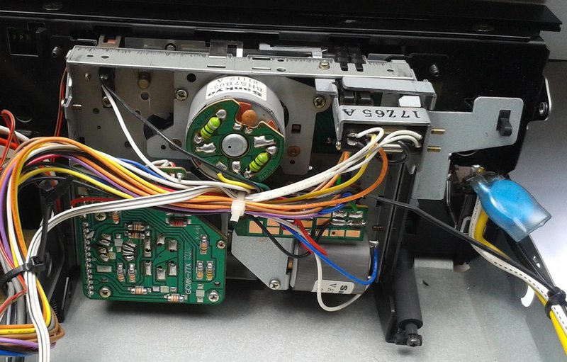

Am Donnerstag eingetroffen.
Tapedeck Kenwood KX-880D. Hatte ich eigentlich als Schlachtgerät gekauft, da ich ein Cassettenfach mit Feder und Dämpfer benötige.
Nachdem ich mal kurz feucht drübergewischt hatte, ahnte ich bereits, dass es wohl eher nicht zur Zerlegung kommt...
Optisch sah es schon mal nicht schlecht aus:
[Bild: 20200802-121243.jpg]
[Bild: 20200802-124725.jpg]
[Bild: 20200802-123228.jpg]
[Bild: 20200802-121358.jpg]

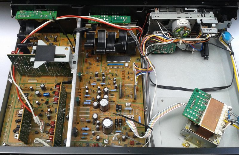

Deckel runter und reingschaut:
[Bild: 20200730-130324.jpg]
Das Laufwerk scheint noch nie ausgebaut gewesen:
[Bild: 20200730-130306.jpg]
Im Netzteilbereich +- 7,5 Volt hat es einen Reparaturversuch gegeben:
[Bild: 20200730-130341.jpg]

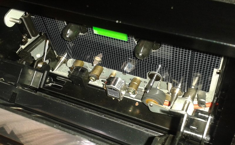

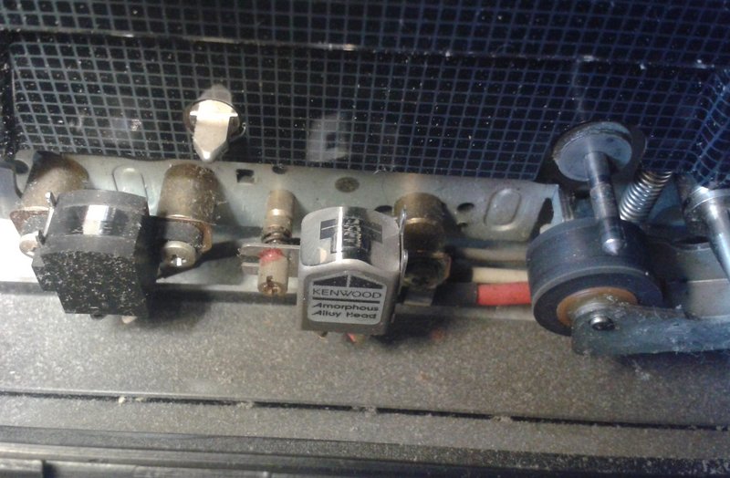

Der Bandlauf vor der Reinigung:
[Bild: 20200730-122453.jpg]
Nach der Reinigung:
[Bild: 20200802-151915.jpg]
Danach Gerät eingeschaltet und eine Opfercassette angeboten:
[Bild: 20200730-124332.jpg]
Auf die Schnelle festgestellte Probleme:
Display links nicht gerade hell beleuchtet.
Display rechts komplett unbeleuchtet.
Keine Anzeige der Bandsorte.
Tontechnisch mause (kein Signal an Line-Out oder Kopfhörerausgang).
Ansonsten funktioniert das Laufwerk problemlos. REW + FF einer C90 wird in 1:59 min. erledigt.
Die Köpfe und Andruckrolle sehen auch noch gut aus.
Spätestens jetzt war klar, dass dieses Gerät nicht geschlachtet wird ...
Zumal mir die Problembereiche *kein Ton* und *Display dunkel* ja nicht wirklich unbekannt sind.

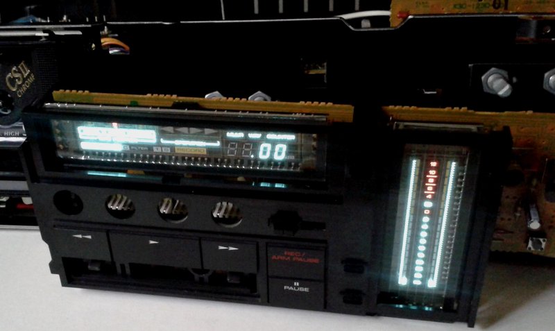

Nach dem Austausch von einem Transistor, waren beide Displays wieder am Start:
[Bild: 20200801-143031.jpg]

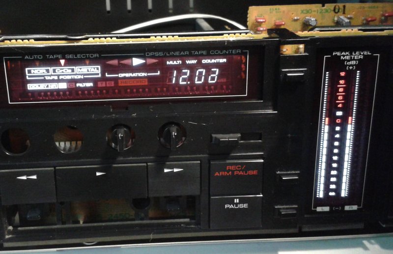

Nach Austausch von 2 Elkos und einem Transistor, wurde wieder Bandsorte angezeigt, die Zappler zappelten munter und Ton wurde auch wieder ausgegeben:
[Bild: 20200801-145148.jpg]
Gerät läuft testweise an der Anlage und spielt klaglos:
[Bild: 20200802-132443.jpg]
Fazit: Schlachtgerät kaufen hat - wie fast immer - nicht funktioniert. Denker
Immer muss ich alles reparieren (zumindest versuchen).  Tease
Edit: Wer sich für Ausführung der Reparatur interessiert, schaut bitte in die entsprechenden Freds.

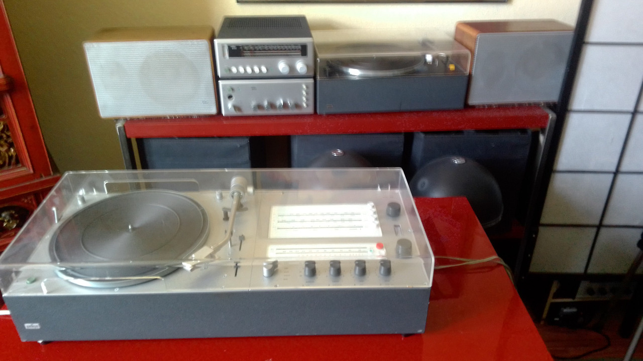

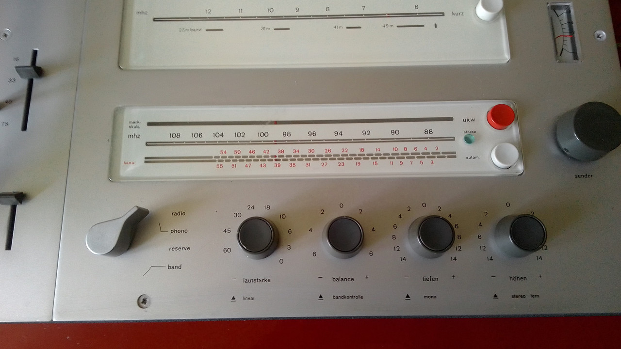

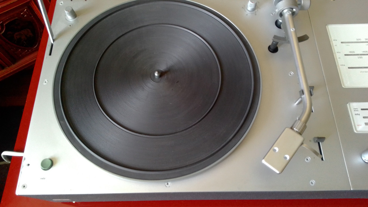

[Bild: IMG-20200803-WA0004.jpg][Bild: IMG-20200803-WA0002.jpg][Bild: IMG-20200803-WA0000.jpg]
und wieder was von Braun gerade abgeholt.Audio 300 aus familienbesitz in sehr gutem optischen Zustand.Der Plattenspieler macht leider komische sirrende Geräusche,kommt irgendwo von unter dem Pulley da weiß ich noch nicht woran es liegt,aber Verstärker und Radio läuft prima.Haube auch fast makellos.
[Bild: IMG-20200803-WA0008.jpg]
[-] 30 Mitglieder sagen Danke an vincent1958 für diesen Beitrag:
  • gasmann, HVfanatic, Eidgenosse, hadieho, phil762, MiDeg, havox, gainsbourg, Campa, Tom, dedefr, Nudellist, 0300_infanterie, winix, Frunobulax, Bernd_J, Jenslinger, Dude, Mosbach, Caspar67, triple-d, , xs500, audioholic, Casawelli, Reiner, Mr.Hyde, HiFi1991, Begleitschaden, Christophe77855
sehr schöner Klassiker! und in dem Zustand auch nicht oft zu finden
