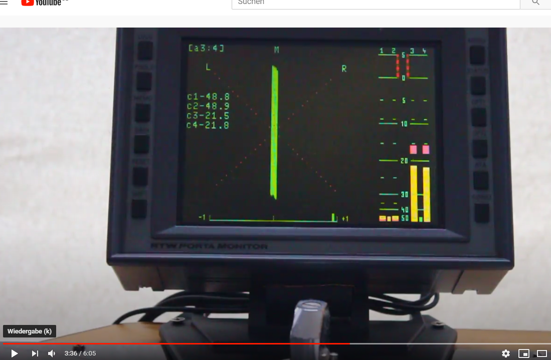

warum sieht ein 4Khz Ton auf dem RTW so aus? das Pinke ist aus dem gelben Balken raus gewandert
[Bild: Screenshot-60.png]

(06.10.2020, 19:02)sensor schrieb: warum sieht ein 4Khz Ton auf dem RTW so aus? das Pinke ist aus dem gelben Balken raus gewandert
Das ist ein auf irgendeine Weise unsauberes Signal - was das Gonio auch gut darstellt - und eben kein reiner 4K Ton, zudem nicht mono.
Außerdem haben wir auch keine Ahnung, was für ein Ton...Sinus ? Geige ? Schalmei ?
Ohne das Signal zur Verfügung zu haben, kann deine Frage nur spekulativ beantwortet werden.
Aber das überlasse zumindest ich immer gern Anderen...

die Wiedergabe eines DIN Bezugsbandes mit einer meiner BM
Gruß Ulf Hi
  • dedefr
Ok.
1. Auf dem Beiblatt müsste verzeichnet sein, wie das Band aufgenommen wurde, Vollspur, Stereo oder 2-Spur. Offenbar hat das - wie ich das auch kenne - je nach Teil gewechselt.
Denn immerhin sind die ersten Ansagen sowie der 1k-Vollpegel perfekt mono (was auf Vollspuraufzeichnung schließen lässt), der Frequenzgangteil aber wird sogar schon bei den Ansagen mit einem Azimutfehler abgespielt.
Meist ist ein Schaubild über die Pegelverhältnisse und Aufzeichnungsart der verschiedenen Teile beigelegt.
2. Zusätzlich zu dem Azimutfehler würde ich auf Klirr tippen.
Ist hier aber eher OT...müsste man woanders mal genauer beleuchten.
