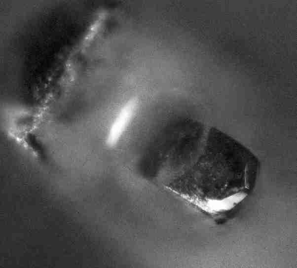

Audio Technica AT OC 9 gekauft 1990, bis ca 2010 im regelmäßigen Einsatz (fast täglich). Die S- Laute am Ende der Platte wurden dann schön langsam unsauber
Die Einschlifffacette ist an der breitesten Stelle ca 8µm breit

Das ist mal eine geradezu biblische Lebensdauer.
Meine DL103er sind nach max. 600h fertig.
Mache ich auch nicht wieder...
