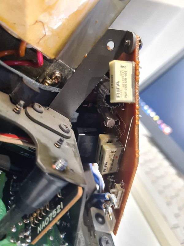

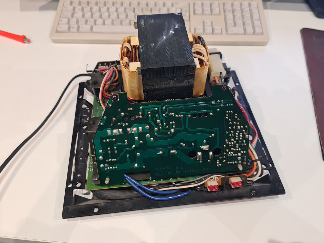

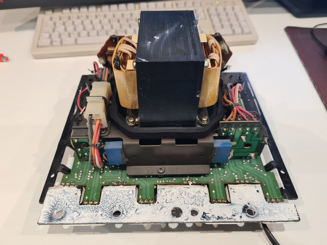

Ein Blick ins Innere der Endstufe zeigt mir als Laien auf dem Gebiet erstmal nur, dass schon einmal jemand an der Endstufe gearbeitet hat und mit der Verwendung von Wärmeleitpaste nicht gerade sparsam war. Ansonsten sind keine offensichtlichen Defekte wie verfärbte, geplatzte oder ausgelaufene Komponenten erkennbar.
[Bild: 20230225-183020.jpg]
[Bild: 20230225-183029.jpg]
[Bild: 20230225-183037.jpg]
[Bild: 20230225-183045.jpg]
Ich hatte die Hoffnung, dass ich erstmal nur den in vielen Foren beschriebenen Entstörkondensator auf der Spannungsversorgung wechsel. Nach der Rückruf-Aktion von Yamaha ist der Rifa "Knallfrosch" aber schon durch einen 0,47 µF 275V X2 ersetzt worden.Die kleineren Rifas auf der Platine sind jedoch nicht gewechselt worden und weisen schon leichte Risse im Gehäuse auf. Ich bin mir aber nicht sicher, ob die auch für das Problem verantwortlich sein können.
[Bild: 20230225-183057.jpg]
[Bild: 20230225-183215.jpg]
Den Austausch des großen Entstörkondenssators als für mich naheliegende Lösung hätte ich mir mit meinem begrenzten Wissen im Bereich Elektrotechnik und Elektronik noch zugetraut. Da der aber schon neu ist, bin ich bei der Fehlersuche und Reparatur aber nun auf Hilfe angewiesen.
Vielleicht kennt sich ja jemand mit den Schaltplänen der B6 aus und kann mir weiter helfen.

Die Menge der Wärmeleitpaste scheint mir nicht unüblich. Immerhin muss die Abwärme komplett auf die Pyramide übertragen werden.
Bei richtiger Menge sieht das im Prinzip bei der Demontage immer so ähnlich aus. Schau doch mal im Netz, ob es auf anderen Bildern anders aussieht.

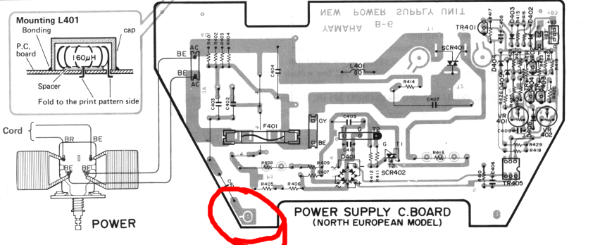

Hallo >>> das Teil hat SK2 ....
Eben die B-6 hat keinen Schutzleiter, sondern ein Konturennetzkabel!
Kurioses Gerät.
Laut SM Seite 6 ist ein Schutzleiter vorhanden, und laut SM Seite 12 sind C402 und 403 sogar als Y Kondensatoren beschaltet, es gibt laut SM sogar einen Lötpunkt oder Stiftsockelpunkt für einen Schutzleiter von Mittelpunkt 402/403 über einen C401 für das Nordeuropamodell.
Auf Seite 13 wird dies auch nochmal genau so im Schema dargestellt.
Oder ist dieser angedeutete Lötpunkt nur eine Verschraubung?  Dann auf jedenfall erstmal C401 bis 403 erneuern.
Alles andere zum richtigen Messen usw. wurde ja bereits gesagt.
[Bild: 1.png]
[Bild: 2.png]
Oha, auf einem Bild des TE sieht man ja, geht aufs Gehäuse dieser C401, unklarheiten beseitigt. Dann sollte ja klar sein was erstmal zu tun ist.
Der Netzstecker ist zweipolig, es gibt keinen PE-Leiter, nur einen Gehäuseanschluß für ne definierte Masse ohne Verbindung zum Netz.
edit alles gut, habe zu lange auf den Seiten sechs gesucht
[Bild: icon_e_sad.gif]
Schon gesehen, irritiert nur wenn man nicht sieht wie die Platine letztlich mit dem Gehäuse verschraubt ist.
