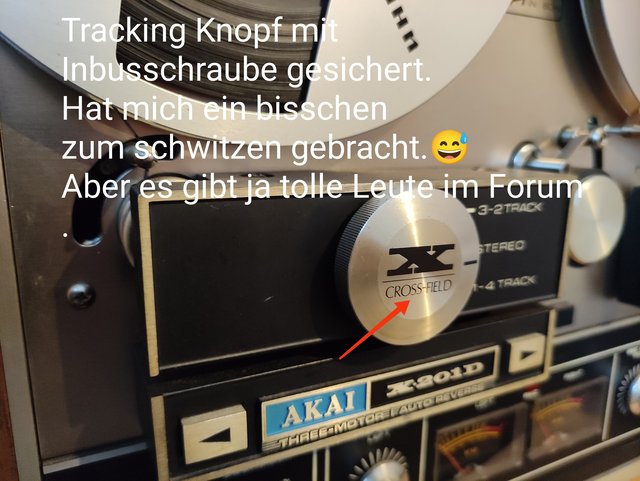

Hallo an alle Bastler und Tüftler.
Ich hätte da ein Problem und hoffe das mir geholfen werden kann.Ich besitze seit ein paar Wochen
eine Akai X 201D in einem sehr guten Zustand.
Möchte aber die Riemen wechseln.Leider bekomme ich
den Tracking Knopf nicht entfernt.
Habe die kleine Schraube gelöst.
Mit Gewalt möchte ich jetzt nicht daran
herum werkeln .
Ein Tipp wäre super.
mfG Friedhelm

Sollte die Schraube (gibt es nicht evtl 2 ?) tatsächlich gelöst sein...
...würde ich den Knopf mit einem Heissluftgebläse auf etwa 100 Grad erhitzen, dann nocchmal mit einem Handschuh auf Anschlag drehen und dann (so Gott will) darüber hinaus drehen und gleichzeitig ziehen.

100 Grad erscheinen mir etwas gewagt ! Habe die Maschine jetzt nicht vor dem geistigen Auge, aber sofern da eine eloxierte Front oder Kunststoffteile vorhanden sind, sind zumindest optische Schäden zu befürchten.
Zumal den Heißluftstrom so genau ins Ziel zu bringen dürfte nicht ganz leicht sein.
Meistens sind diese Knöpfe auf der Achse etwas festgerottet. Vielleicht kommst Du von der Seite mit einer Nadel an die Achse - dann könntest Du einen Tropfen WD40 drauf geben und über Nacht wirken lassen. Evtl. nochmal wiederholen.

100 Grad sind nicht in Stein gemeisselt, und ich gehe schwer davon aus, dass der TE nicht mit einem IR-Thermometer den Fortschritt überwacht.  . Bei reflektierenden (silberfarbenen) Flächen funktionieren die ohnehin nicht korrekt.
Es gibt für die üblichen Heissluftgeräte wunderbare Düsen (ich nehme gerne die 8mm Düse), mit denen man gezielt aufwärmen kann. Stellt man sich nicht furchtbar ungeschickt an, wird man da nichts beschädigen. Die Akai ist ein antikes Eisenschwein und verträgt einiges.
Ich bin übrigens relativ sicher, dass man den Knopf auch kalt lösen könnte, aber der TE ist -so scheint es- sehr unsicher und ist wohl nur sehr zärtlich an die Sache herangegangen.
Ihm fehlt vermutlich die Routine bei solchen Dingen
Letztendlich alles verständlich.

Es ist schon vorgekommen, dass Leute so einen Knopf mit Schraubenklebstoff, Epoxy, oder Sekundenkleber zusätzlich befestigt haben. Quasi "für immer", da sich die Stiftschraube immer wieder löste. Dieser Knopf muss ja ein relativ hohes Moment übertragen.
Für genau diesen Fall wäre die Erwärmung gedacht, denn "ansonsten" ist es unüblich (wenn auch nicht unmöglich), das der so fest sitzt, wenn er denn überhaupt so fest sitzt

Hallo scope und Frank K.
Ich konnte nicht bis zum Wochenende warten.
Hab mich getraut und ich danke euch.
Ein bisschen WD40 in die Öffnung der kleinen Schraubenöffnung
und dann langsam den Knopf hin und her gedreht.
Dann ein paar ganze Umdrehungen mit einem dünnen Schraubenzieher
zwischen Blech und Knopf langsam auf und ab bewegt.
Ich hab es geschafft.
Vielen Dank. Lasse mich jetzt überraschen was als nächstes auf mich zukommt .

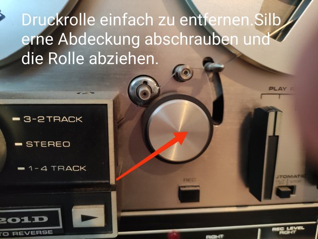

![[Bild: x3dbyjvl.jpg]](https://i.imgur.com/x3dbyjvl.jpg)
Hallo und einen schönen Tag euch allen
Ich möchte mich bei allen, die mir Tips und Ratschläge
zur Reparatur meiner Akai X 201D gegeben haben, bedanken.Die Maschine läuft wieder
Am Schluss noch die Tonköpfe gereinigt und entmagnetisiert.
Bin Happy. Vielen Dank nochmal
Auf die Frage von "sensei "habe ich leider keine Antwort,
da ich selbst Anfänger bin.
Aber das Forum ist bestimmt in der Lage .
PS. Noch ein Bildchen von meiner Akai
