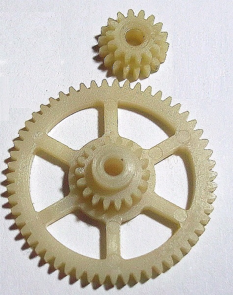

(02.09.2023, 12:06)prosony schrieb: ...Aber in den Laufwerken sind jeweils 5 Zahnräder und .....

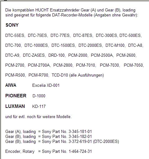

Wenn überhaupt, dann würde ich zuerst mal zwei und nicht fünf Räder nachfertigen:
Gear (A), loading und Gear (B), loading. So wie ich das klar geschrieben hatte.
Und die RE-Räder aus früherer Fertigung gibt es noch zum alten Preis, solange der Vorrat reicht
(Der Preis ist für alle noch bei mir noch verfügbaren Ausführungen gleich).
Das wären also maximal drei verschiedene Räder.
Und was sollen die restlichen zwei Räder sein? Die hatte ich nie im Angebot.
(02.09.2023, 12:06)prosony schrieb: ....kommt man doch pro Satz sicher auf mindestens 100€.
Mir.... ist das zu viel Geld.
Nun gut, sei es so.
Dann suche dir doch einfach einen günstigeren Lieferanten oder verschrotte deine defekten DAT.
Selbst bei Einzelkauf meiner drei Räder über ebay läge man wohl noch etwas darunter, sofern es
überhaupt noch mal solche Angebote von mir geben sollte. Momentan sieht es ja nicht danach aus.
Aber es gibt doch aktuell auf ebay von mehreren Anbietern als preislich deutlich günstigere
Alternativen noch diese hübschen Giessharz-Nachbauräder, z.B. die aus Polen und Italien.
Wie wärs denn damit?
Möglicherweise könnten die aber nicht ganz so haltbar sein wie meine bewährten Metallräder.
Not macht erfinderisch.

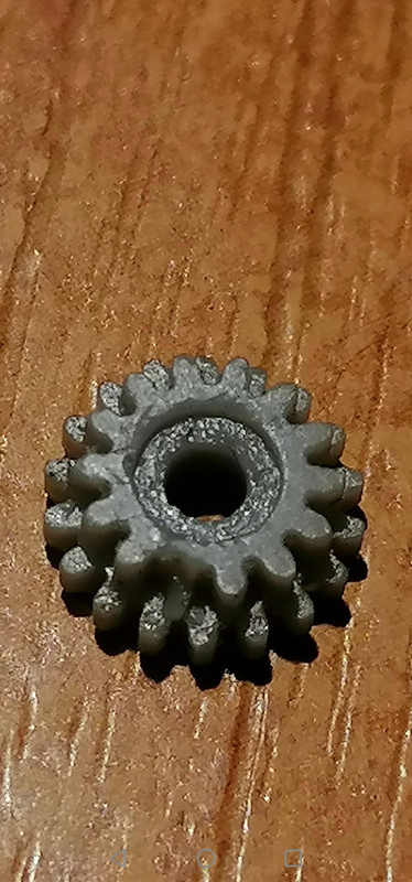

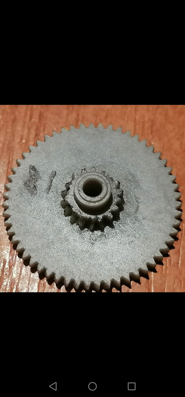

These are the resin cast gears from Poland.
Once they get wet with oil from the metal ring gears, they become brittle.

(26.08.2023, 07:17)HUCHT-Tec schrieb: ==> aktueller Stand:
Die drei rechten Messingteile müssten noch nachgefertigt werden:
![[Bild: DAT-Gear-A-und-Gear-B-Nachfertigung-006.jpg]](https://i.postimg.cc/bJYbCtLv/DAT-Gear-A-und-Gear-B-Nachfertigung-006.jpg)
(26.08.2023, 08:48)HUCHT-Tec schrieb: Wie ich gerade gesehen habe, gibt es diesen Lieferanten heute noch.
Ich habe gerade ein Angebot für eine Nachfertigung von dieser Firma angefragt.
Hoffentlich macht sich die Inflation nicht zu stark bemerkbar.
Das Angebot liegt mir zwischenzeitlich vor:
die Firma kann noch mal eine Nachfertigung übernehmen.
Die alten CNC-Daten und Fertigungsmuster liegen der Firma noch vor,
sodass eine Neueinrichtung der Artikel nicht nötig wird.
Die Stückpreise haben sich um 12% gegenüber der letzten Fertigung erhöht.
Für kundenspezifische Sonderfertigung ist 100% Vorkasse nötig.
Lieferzeit: ca 10 Wochen ab Auftragserteilung und Zahlungseingang.
Meine Arbeitszeit käme dann natürlich noch dazu.
Also Leute, bei ernsthaftem Interesse mal drüber nachdenken und wirklich ernst
gemeinte Angaben zu gewünschten Stückzahlen der Gear (A) / (B) und zu den
Modalitäten der Vorkassezahlungen bitte per PM.
Wenn bei mir keine 850 Euro an Vorkasse für verbindliche Bestellungen eingehen,
dann wird das nichts mit einer neuen Auflage.
Sagen wir mal als Frist: innerhalb der nächsten 14 Tage ab heute
Das Geschwätz der "Geiz-ist-geil"-Fraktion ödet mich an. Bitte davon abzusehen.
(22.08.2023, 21:39)vallentin schrieb: Price is no object, I hate doorstoppers.
So, und nicht anders.
Nur wer bereit ist, auch mal etwas Geld in die Hand zu nehmen, hat noch eine Chance,
von mir überhaupt noch mal Messing-Nachbauzahnräder A/B zu erhalten.
Sonst bitte den Bedarf aus anderen Bezugsquellen decken oder DAT verschrotten.

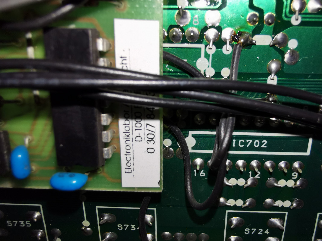

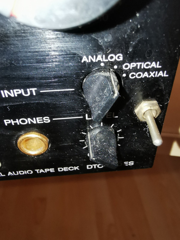

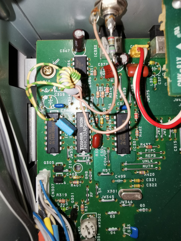

Einer der allerersten, mehr experimentellen Umbauten aus 1991, noch mit der Umschaltung
der Abtastfrequenz des A/D über zusätzlichen Kippschalter.
Diese Version enthält noch die Schaltungsversion mit dem 2601-1.1 Modul + zusätzlicher
kleiner Platine hinter der Display-Baugruppe. Wurden nur ganz wenige von gebaut.
Die Kopiersperrinformationen werden bei allen Aufnahmen vom Modul unterdrückt:
Aufnahmen sind vom Digitaleingang möglich, auch von gesperrten Signalen, und auch
bei allen Aufnahmen vom Analogeingang sind die DAT-Aufzeichnungen immer beliebig
oft weiterkopierbar ( ID 6 = 00 ).
Dieses Upgrade wurde abgelöst von dem Uprade MKII mit dem selben Funktionsumfang,
aber mit der gesamten Schaltung auf einer Leiterplatte und ohne notwendigen Schalter.
Bei der neueren Version wurde die Abtastfrequenz durch gleichzeitiges Betätigen von zwei
serienmässigen Tastern umgeschaltet.
MKII ist auch kompatibel mit einigen anderen Modellen der DTC-xx-Reihe.

Jedenfalls funktioniert dieser bisher recht gut, nach der Laufwerksüberarbeitung von  Swobi. Das einzige was war das einige Balken der Austeuerungsanzeige etwas blass waren, mittlerweile nicht mehr. Andere Segmente wie Margin etwas schwächer geworden. Aber nichts was den Betrieb des Recorder negativ beeinträchtigt. Wobei ich diesen überwiegend als Wandler benutze, bzw. in Kombination zu dem Sony CD-Recorder.
Aber immerhin Original Hucht, das andere Modul habe ich jetzt so nicht gesehen, es sei den es befindet sich unter der Bodenplatte ?

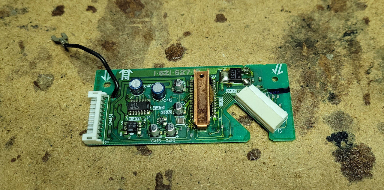

Versuchen Sie, die vier 10-µF-cms-Kondensatoren auszutauschen, die sich auf der Kopfservoplatine unter dem mechanischen Block befinden.
Beiträge: 187
Thanks Received: 102 in 50 posts
Thanks Given: 59
Registriert seit: Sep 2021
Danke hdrobien,
nur für mein Verständnis: Bisher hatte ich die große Platine auf der rechten Unterseite als fehlerhaft eingestuft, weil deren Tausch den Fehler beseitigte.
Die Kopfserverplatine befindet sich links unter dem mechanischen Teils des Laufwerks?
gst
Beiträge: 458
Themen: 36
Thanks Received: 271 in 124 posts
Thanks Given: 89
Registriert seit: Jun 2015
Dies ist die kleine gedruckte Schaltung mit den Maßen ca. 10 x 4 cm, die sich direkt unter das Laufwerk befindet.
Beiträge: 187
Thanks Given: 59
Hallo hdrobien,
vielen Dank für den Tip, aber die SMD-Elkos wurden schon getauscht.
gst

Es geht um die Fertigung von kompatiblen Ersatzzahnrädern aus Metall für die beiden
gezeigten Plastikzahnräder aus dem Lademechanismus des Laufwerks.
Die Originalräder können in bestimmten Situationen defekt und komplett unbraucbar werden,
weil dann Zähne abbrechen. Häufig beim Ausfall / Bruch des Zahnrades des Rotary-Encoders.
Dann wird wegen der resultierenden Fehlfunktion des Rotary-Encoders der Lademotor beim
Ladevorgang nicht mehr rechtzeitig abgeschaltet und die Lademechanik läuft ungebremst bis
zum mechanischen Anschlag weiter.
Dann macht es einmal kurz "knack" und die Zähne der Plastikzahnräder Gear A / B sind hinüber.
Dieser Vorgang und das resultierende Schadensbild sind hier bereits x-mal beschrieben worden.
In so einen Fall kann man dann ein Riesenglück haben und kann noch irgendwo auch wirklich
haltbare Ersatzzahnräder beschaffen - aus welcher Quelle und zu welchem Preis auch immer-
oder der DAT ist dann schlicht und einfach ein Fall für den Schrott.
Diese Lade-Räder und die Räder des Rotary-Encoders sind in div. Laufwerken von Sony,
aber auch von anderen Herstellern verbaut und sind als originale Ersatzteile schon seit zig
Jahren bzw. Jahrzehnten nicht mehr lieferbar.
Die Bezeichnungen lauten bei Sony: Gear (A), loading und Gear (B), loading
Betroffen sind z.B. bei Sony Modelle der DTC-xxxx, TCD-Dxx und PCM-xxxx - Serien.
Eine vollständige Liste der betroffenen Modelle habe ich aktuell nicht vorliegen, nur noch
einen alten Screenshot von einer Auflistung eines Fremdanbieters in ebay aus 2014:
Der DTC-55 gehört dazu.
Für das ebenfalls seit Ewigkeiten nicht mehr lieferbare Plastikzahnrad des Rotary-Encoders
sind bei mir noch ein paar der kompatiblen Ersatzräder aus Metall verfügbar.
Hier die betroffenen Originalräder Gear A / B:

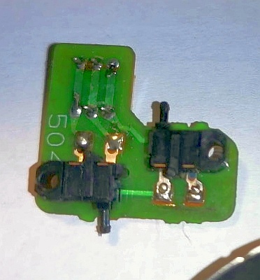

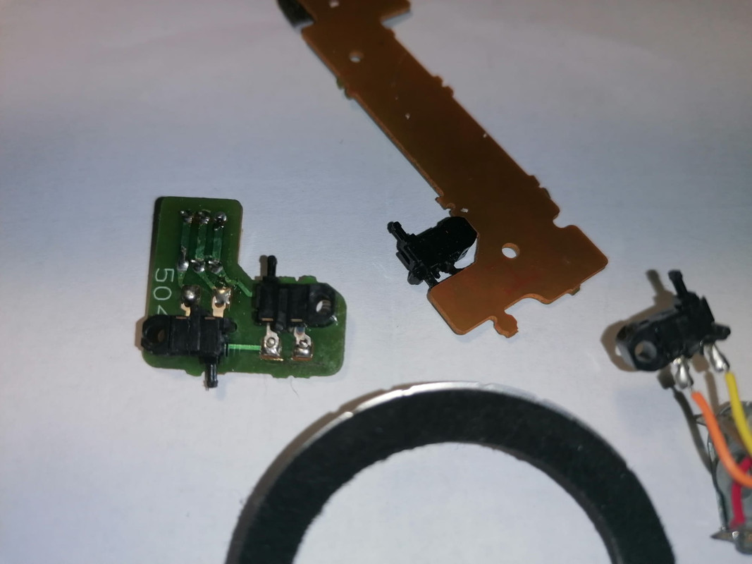

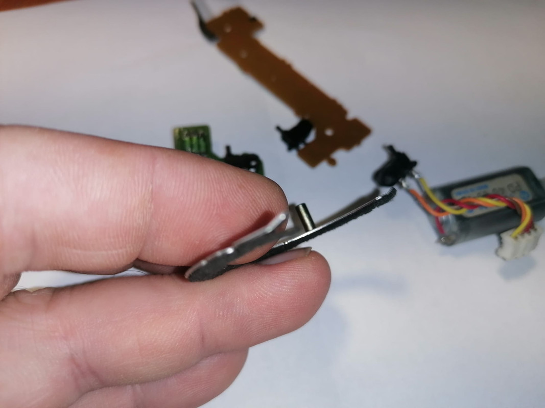

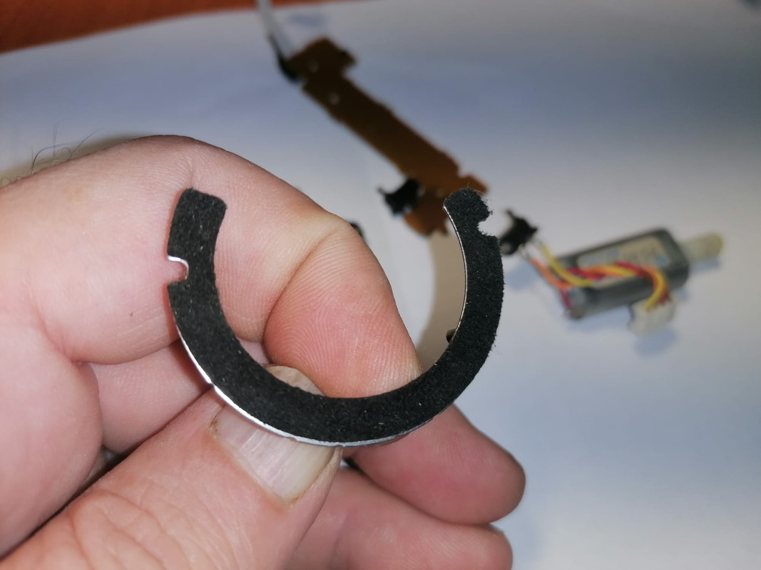

Hello.
I'd like to report that you can scavenge 4x almost brand new switches from a defective Grundig MCD36 CD changer.
You can find plenty of them at flea markets, recovered from 450 convertible Smart Fortwo's.
Plastic and metal ring clips and also, that ringed part has 0.8mm felt glued around it. Might be useful when you are in a pinch.
I have seen those switches sold for a preposterous sum of 43 EUR a piece...
valentine

(07.09.2023, 08:18)HUCHT-Tec schrieb: ...Diese Lade-Räder und die Räder des Rotary-Encoders sind in div. Laufwerken von Sony,
einen alten Screenshot von einer Auflistung eines Fremdanbieters in ebay aus 2014...

Das Gear (B), loading = Sony Part No. 3-345-182-01 aus Plastik wurde später von Sony durch eine
warmgepresste und brünierte Version aus Stahl ersetzt. Die Teilenummer kenne ich leider nicht mehr.
Diese Ausführung ist aber auch seit Langem nicht mehr bestellbar. Ich hatte das vor Jahren erfolglos versucht.
Das Gear (A), loading = Sony Part No. 3-345-181-01 ist auf jeden Fall auch im DTC-2000ES enthalten.
Wer kann noch weitere Modelle nennen ?

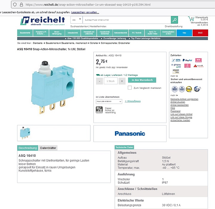

(07.09.2023, 11:48)vallentin schrieb: I have seen those switches sold for a preposterous sum of 43 EUR a piece...
![[Bild: Microschalter-02.jpg]](https://i.postimg.cc/nzVpQrJ5/Microschalter-02.jpg)
Wären diese sehr deutlich günstigeren Mikroschalter nicht auch geeignet?
https://www.reichelt.de/snap-action-mikr...91394.html

(06.09.2023, 20:19)MiDeg schrieb: Könntest du nochmal (für Laien) zusammenfassen .... in welchen Laufwerken
bei welchen Geräten / Herstellern es geht?
Ich hoffe, dass ich bei dieser Zusammenfassung kein Gerät übersehen habe:
Frage:
hat auch jedes dieser gelisteten Modelle einen Rotary Encoder ?
Wenn nein, welche nicht?
