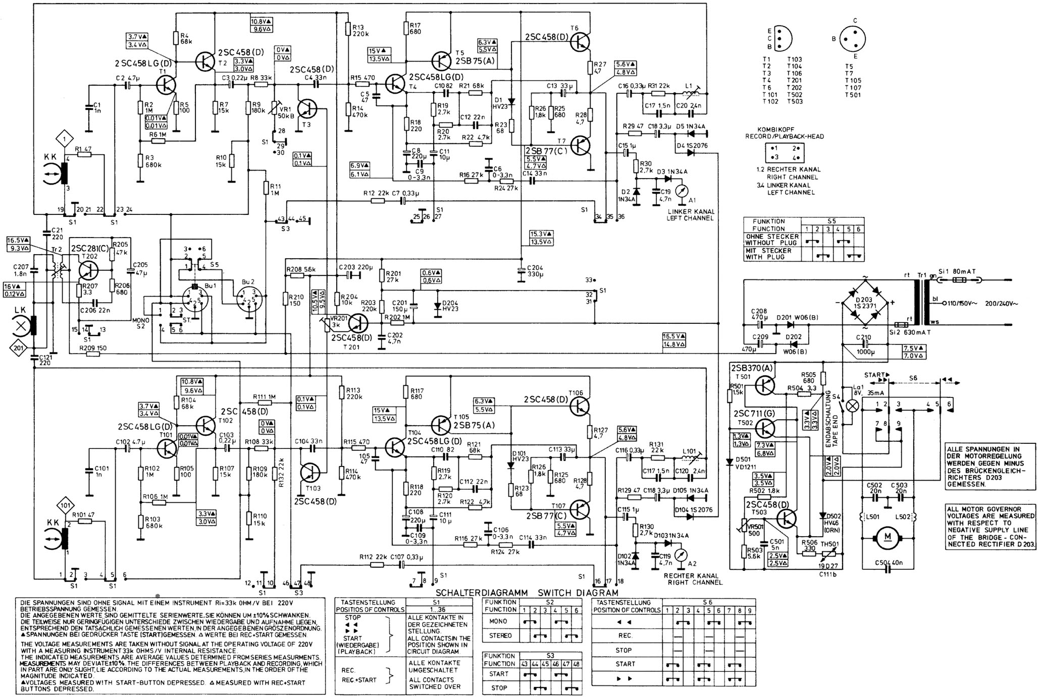

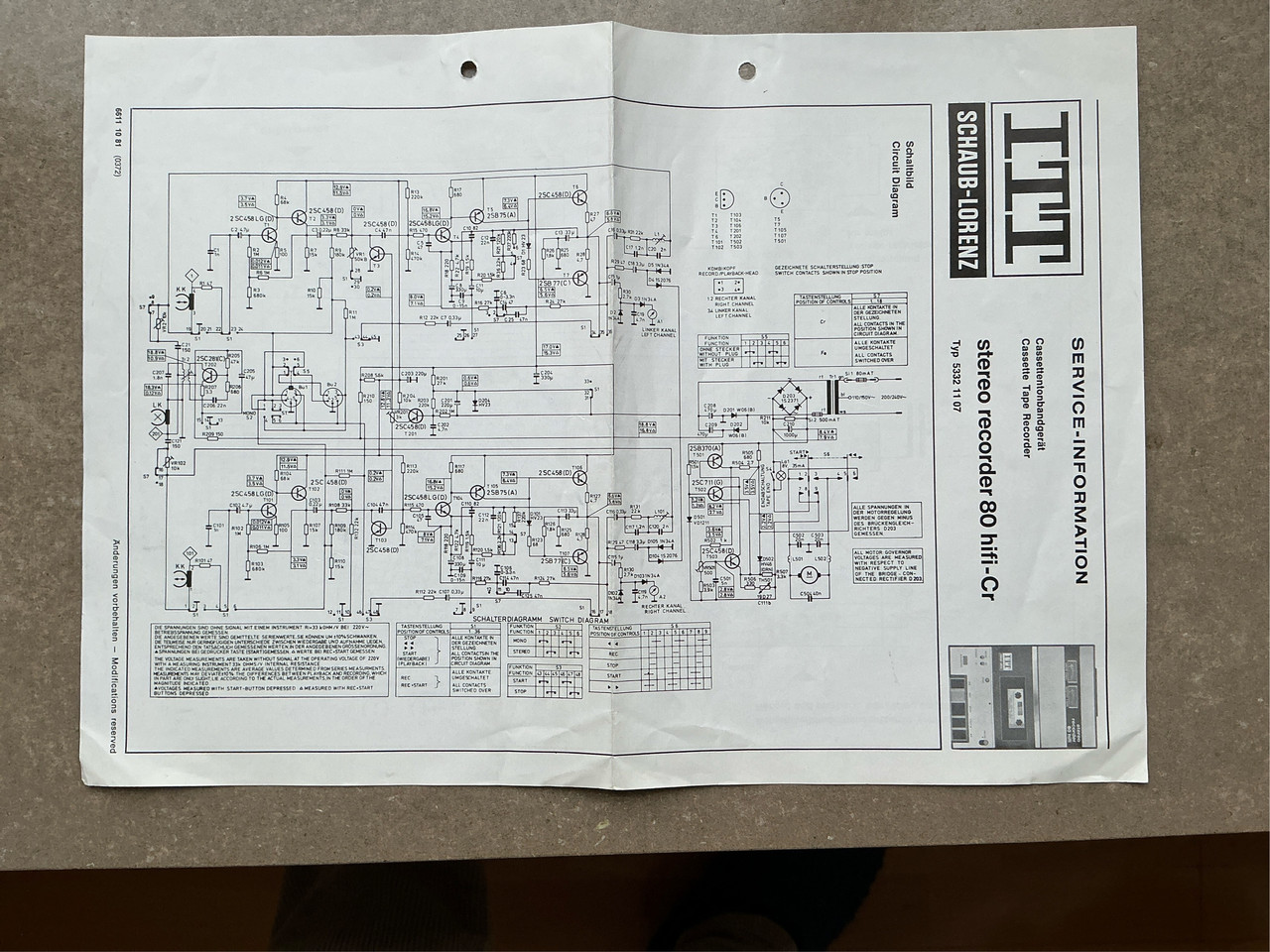

Da ich ein Schaltbild habe, lade ich es hoch. Es geht um die Bauteile C3/C103; C7/C107; C16/C116
Martin
[Bild: Schaltplan-80-hifi.jpg]
Ich kann zwar leider zur C-Frage nix beitragen, aber einen besser lesbaren Schaltplan spendieren. Smile
Bild anklicken für große Darstellung. Oldie

Dein Bekannter hat Recht. Wenns passt, Elkos durch Folien - C's ersetzen.
