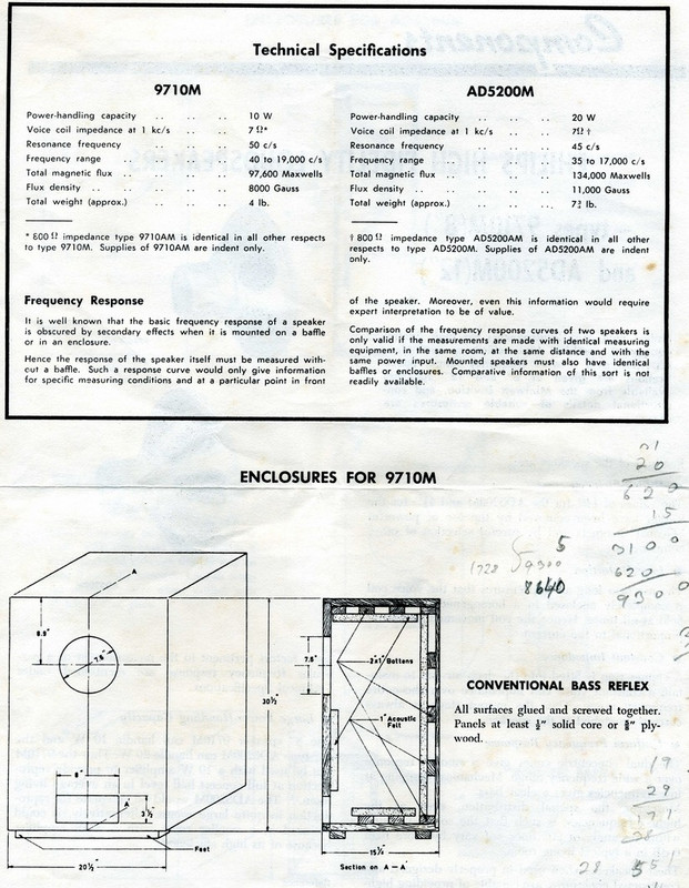

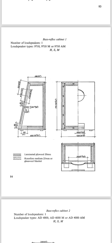

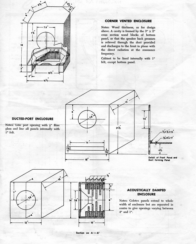

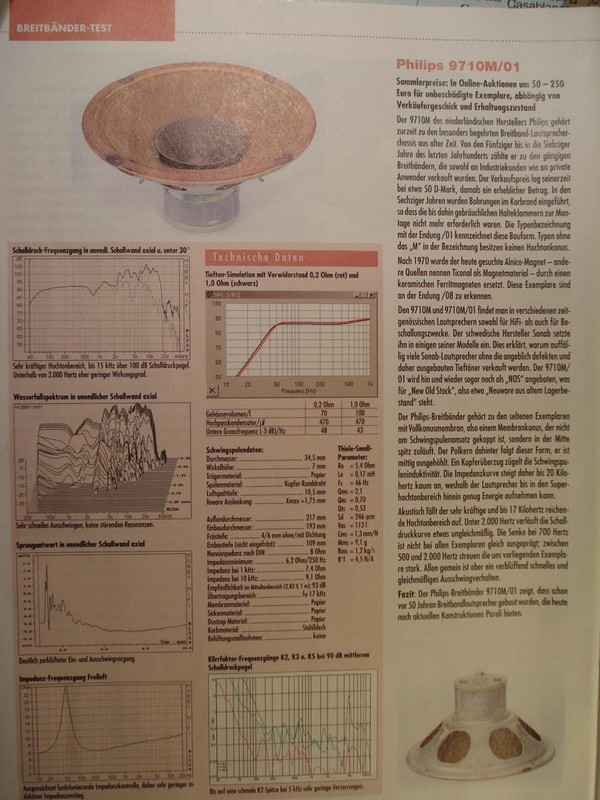

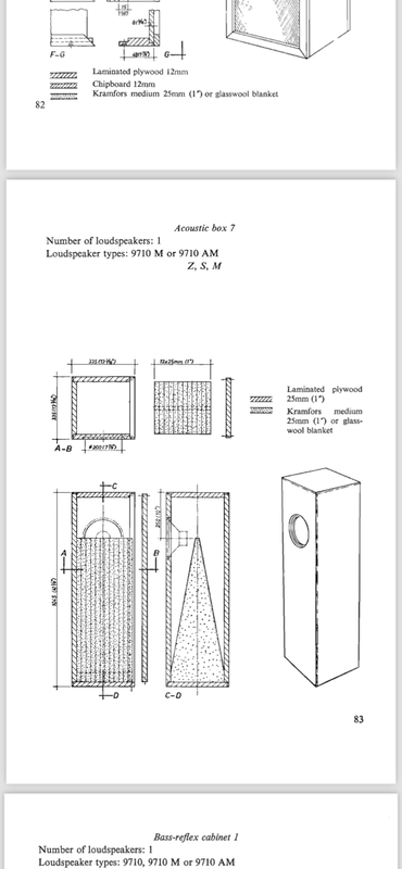

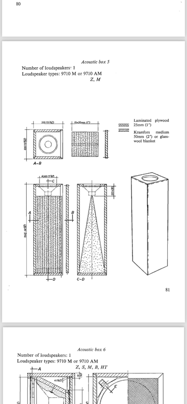

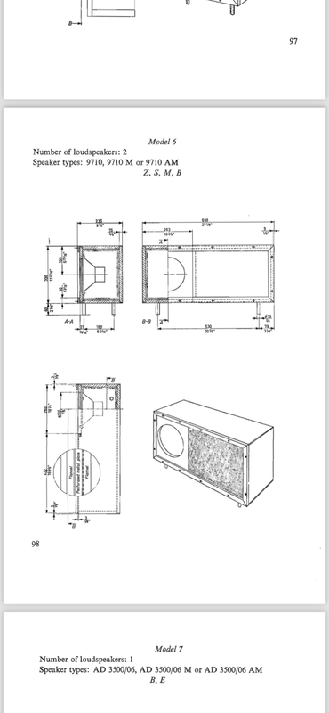

Ja der Philips AD9710 M/01 ist recht teuer aber auch verdammt gut
[Bild: IMG-3875.jpg]
Und sehr flexibel bei der Gehäusewahl.
[Bild: df56ca29-f9a8-4aab-8480-b6f1413a7303.jpg]
[Bild: IMG-3879.jpg]
[Bild: IMG-3880.png]
[Bild: IMG-3881.png]
[Bild: IMG-3882.png]
[Bild: IMG-3883.png]
[Bild: IMG-3884.png]
[Bild: IMG-3885.png]
[Bild: IMG-3886.png]
[Bild: IMG-3889.jpg]
[Bild: IMG-3890.jpg]
[Bild: IMG-3891.jpg]
